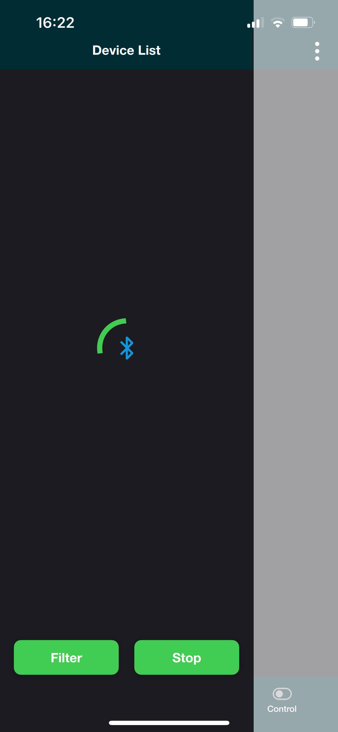

Leider bekomme ich keinen Zugriff auf die BMS, habe beide Akkus jetzt komplett angeschlossen und können mit Solar geladen werden. Es klappt weder mit androit noch mit IOS, es kommt auch kein hinweiß auf eine Pin, bin am ende meiner möglichkeiten.
Schwierig zu beurteilen wenn man nicht selbst davor sitzt, bei zwei BMS mit dem selben Problem würde ich aber behaupten das der Fehler bei dir liegen muss. Da du laden kannst gehe ich davon aus das nun auch die LED am blinken ist? Kannst du das/die BMS denn unter den Bluetooth Geräten im Tablet selbst (nicht in der App) sehen?
Du hast dir aber die App für das JK-BMS heruntergeladen auf Handy und diese geöffnet? Und Du hast generell Bluetoth aktiv auf dem Handy? Siehst Du dann die BMS nicht als Eintrag in der App? Zeig mal ein Foto vom Display...

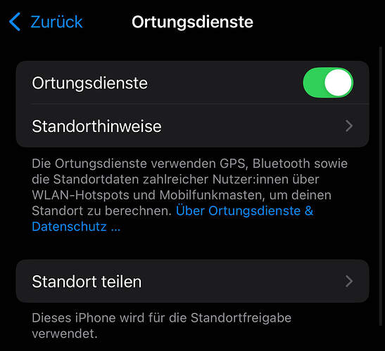

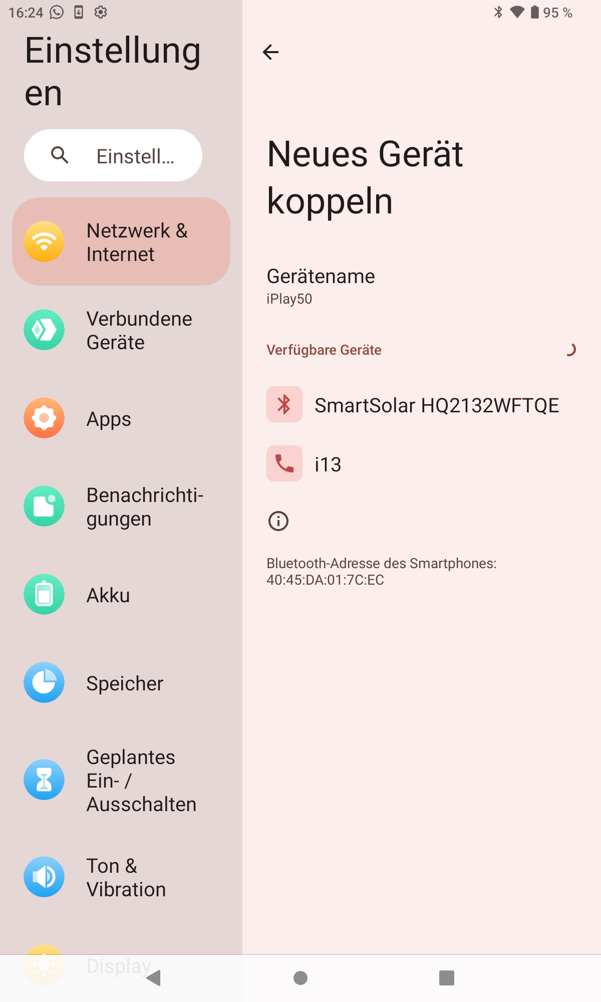

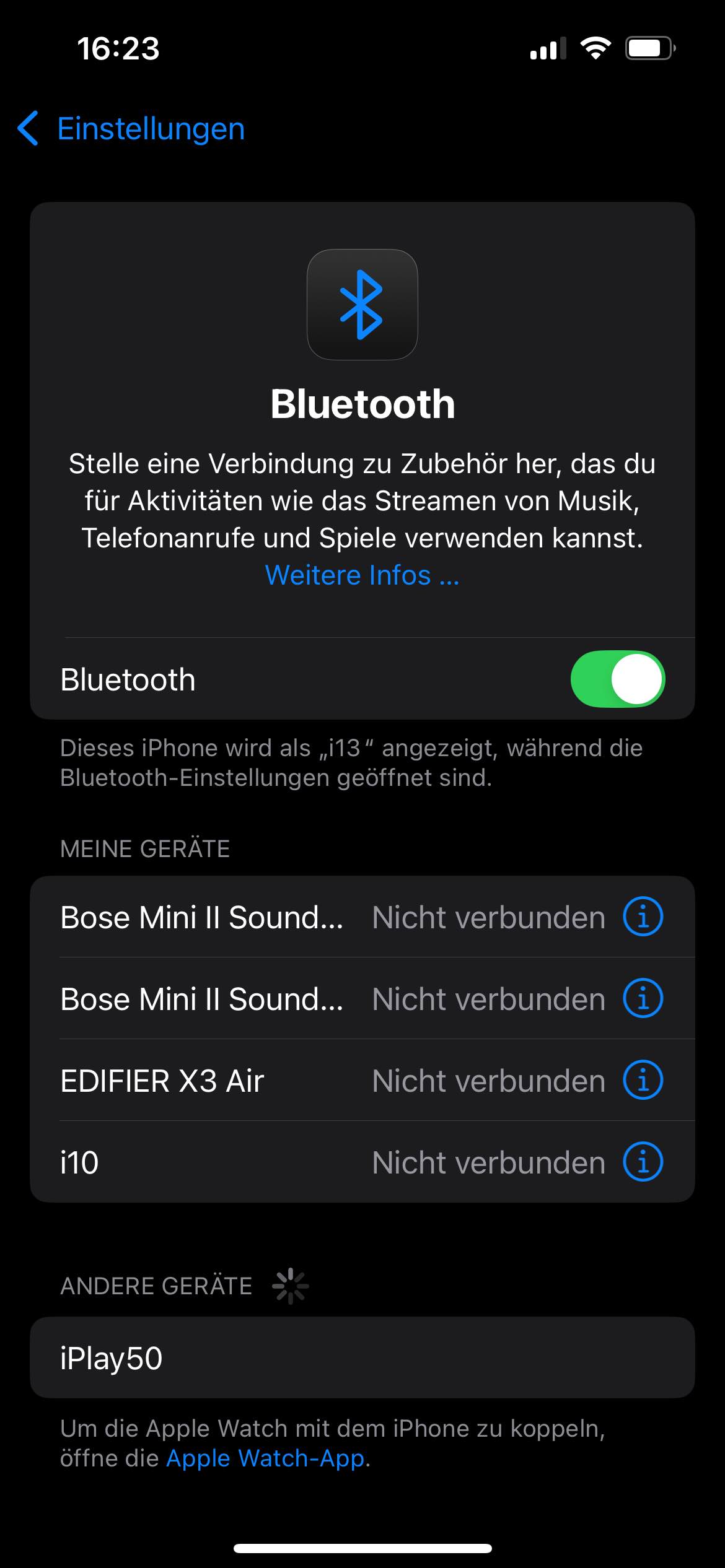

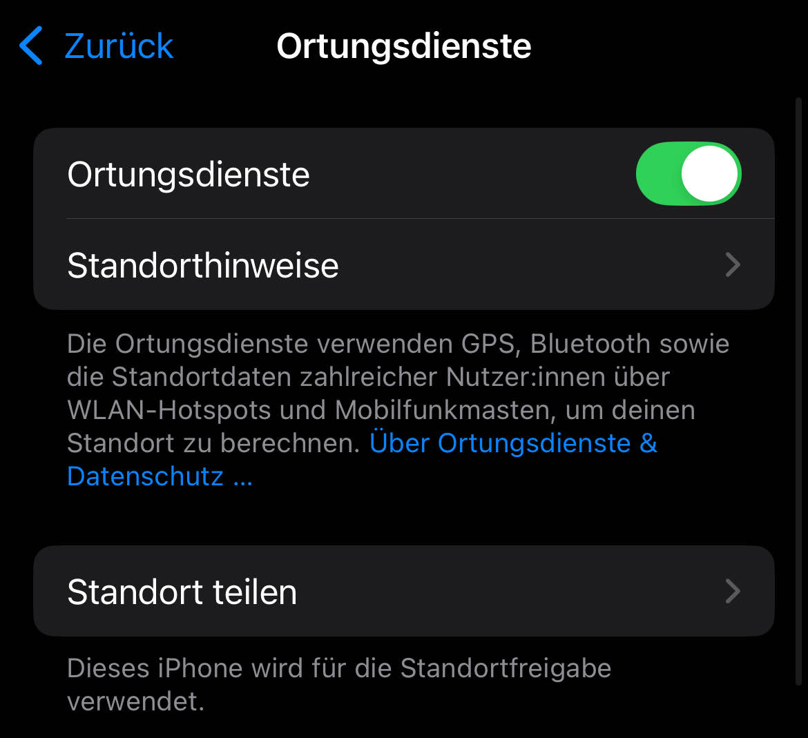

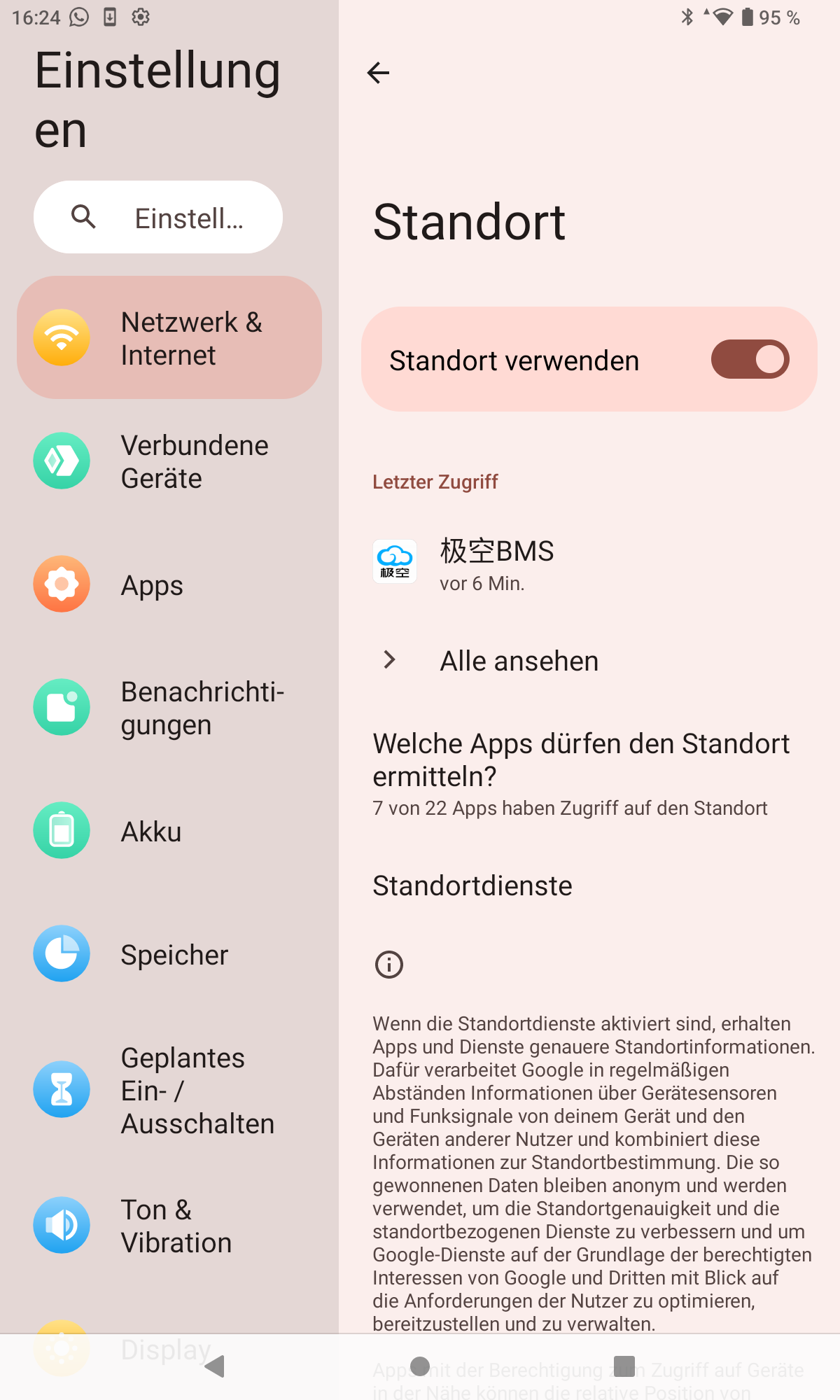

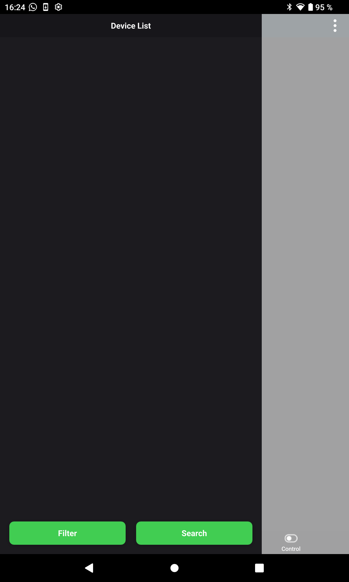

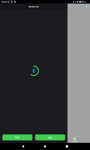

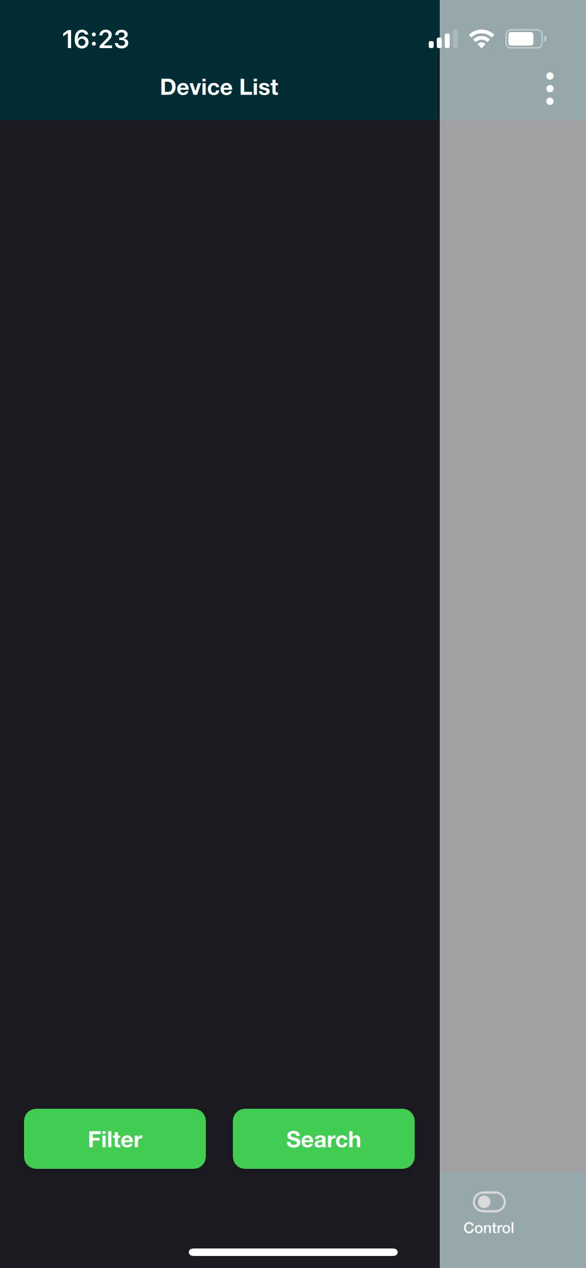

Hier sind ein paar Screenshots von meinem Tablet und dem iPhone, das wir für die Verbindung zum BMS verwendet haben. Auf dem Tablet ist Android 13 installiert und die Version des BMS-Apps ist 4.28.0. Bei dem iPhone handelt es sich um ein iPhone 13 mit iOS 18.5 und BMS-App-Version 5.2.0.
Auf beiden Geräten wurden Bluetooth und Standortdienste aktiviert, finden können sie das BMS über die Bluetooth-Einstellungen der jeweiligen Geräte aber nicht. Wenn wir über die App nach dem BMS suchen, taucht das Bluetooth-Symbol mit einem drehenden Ladekreis auf, aber nach 15-20 Sekunden verschwinden beide ohne jegliche Meldungen oder Updates, und das auf beiden Geräten.
Das LED am BMS ist entweder nicht vorhanden, oder nicht sichtbar.

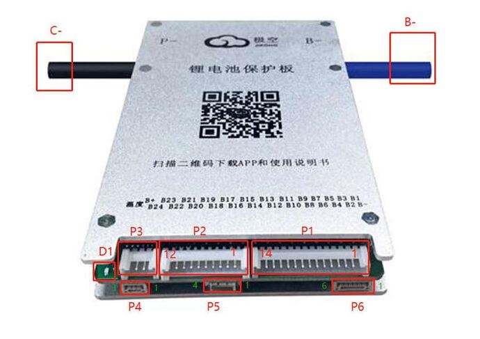

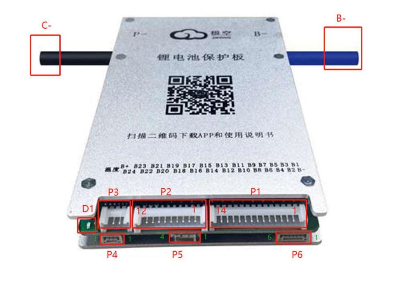

Was steht denn beim Tablet unter "Verbundene Geräte"... falls das BMS da drin steht, raus schmeißen. Schau nochmal genau nach der LED, laut Anleitung sitzt die links neben dem P3 Anschluss, die solltest du auch sehen können wenn sie aus ist. Paddy hat ja das selbe BMS und das blinkt und piepst auch, macht es das nicht sind die BMS ausgeschalten. Das widerspricht sich zwar mit dem was du schreibst das du laden kannst aber anders macht es keinen Sinn. Wenn das Tablet selbst die BMS über Bluetooth nicht finden kann (wie das bei dir der Fall ist) dann findet sie auch die App nicht. Cache löschen von der JK App kannst du probieren... oder App deinstallieren und nochmal von vorne das ganze. Ganz wichtig, du musst in der Nähe vom BMS sein, die Reichweite ist nicht sehr groß...

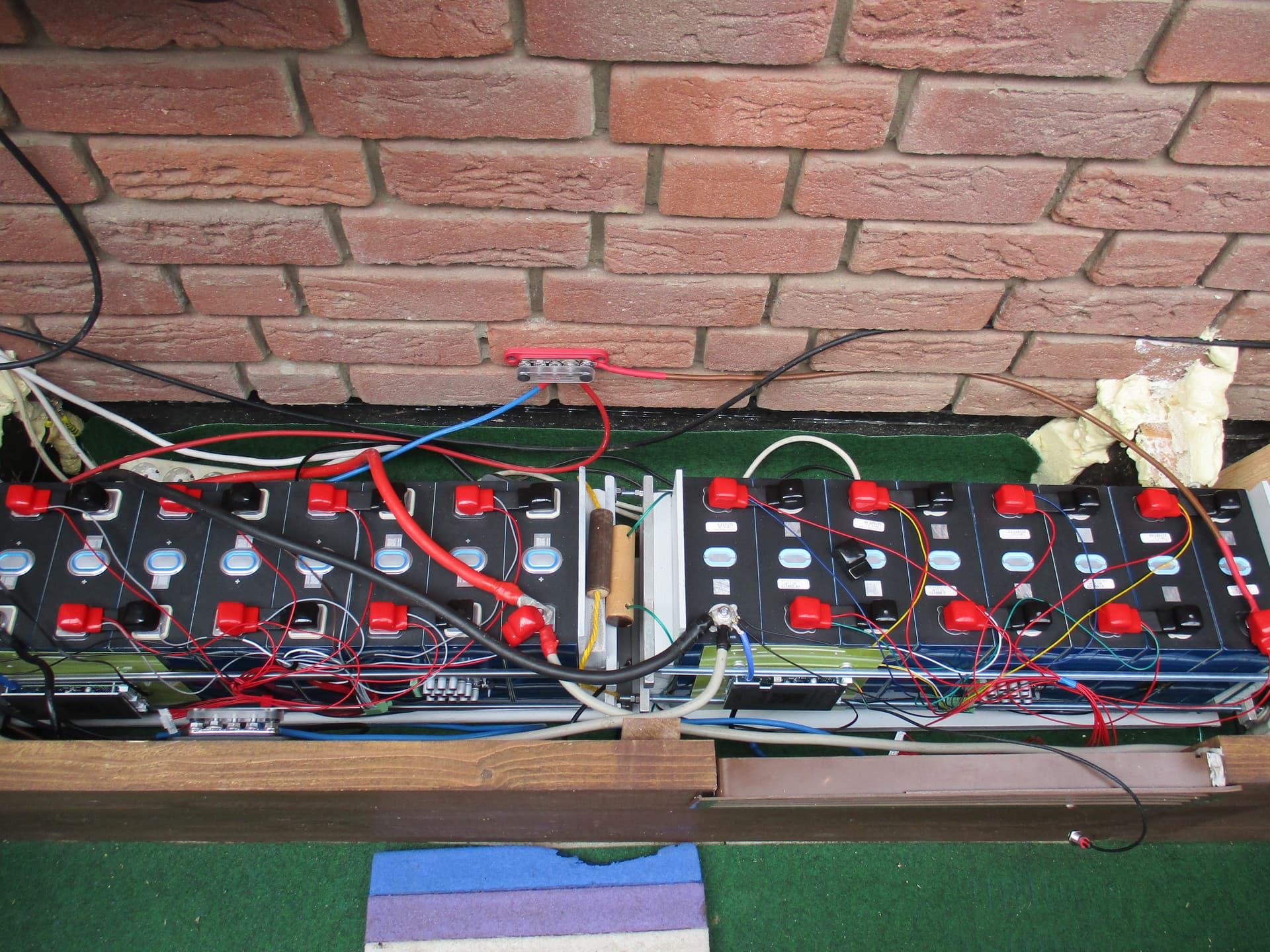

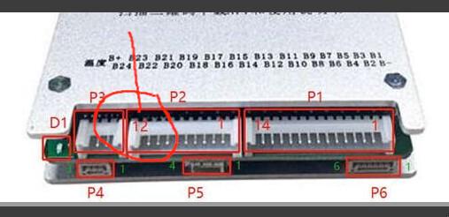

Mir ist noch was aufgefallen... mach mal ein Bild von den Steckern die du am BMS für die einzelnen Balancer Kabel anschließt. Ich hoffe doch du hast alle beide Stecker angeschlossen also P1 und P2. Auf deinen Bildern sieht das nicht danach aus. Der P2 Stecker und dessen letztes Kabel ist nämlich für die Spannungsversorgung zuständig. Bei dir sieht es so aus als ob du beim ersten P1 Stecker alle Kabel für die 8 Zellen + Masse Kabel drin gelassen hast, und den rest hast du bis zum letzten Kabel ausgepinnt. Das letzte Kabel vom ersten Stecker ist aber nicht für die Spannungsversorgung! Falls dem so ist hättest du damit dein Problem warum es nicht läuft...
Hier nochmal aus der Anleitung (D1 ist die LED):
Und der letzte Pin vom P2 (B+) Stecker muss an Plus der letzten Zelle!
Das letzte Kabel vom ersten also P1 Stecker musst du weglassen bzw. nur für den besseren Halt des Steckers eingepinnt lassen (so hab ich das gemacht, genauso beim P2 Stecker nur für den besseren Halt des Steckers das erste Kabel drin lassen oder auch zwei, aber nicht anschließen!). Ich hoffe das war verständlich...
Hallo UFO, der P2 stecker ist bei mir gar nicht drin, wusste nicht das der überhaupt gebraucht wird, dachte der wäre für 12V also 4S, wo müssen die Kabel denn davon angeklemmt werden?
Die Kabel für die Zellen 9 bis 16 werden nirgends angeschlossen, aber das Kabel ganz links im Bild (Nummer 12) ist die Stromversorgung für das BMS, wie U-F-O oben schon schrieb.
Hallo Ekkehard, ich meine wo kommen die vier kabel von stecker P2 denn hin, P1 ist ja klar das die Zellen 9-16 nicht angeschlossen sind, aber was meinst Du mit Bild Nummer 12? Wo ist Bild Nr. 12?

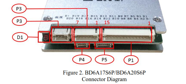

Im nächsten Bild wäre es Pin 7 in Anschluß P3, auf dem Gerät beschriftet mit "B+":

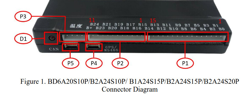

Von einem ähnlichen BMS mit Beschriftung der Stecker in Pin 11 von P2:
Neue Bilder sind aus Anleitung https://www.gobelpower.com/download/JK-Smart-BMS-with-Active-Balancer-Instruction-EN.pdf

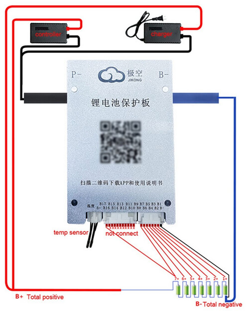

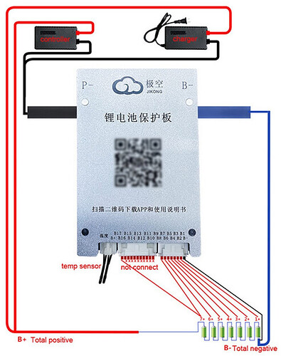

Im Amazon Angebot JK Smart BMS Battery Equalizer JK Smart BMS mit 0,4 A Active Balance Current for E-Bike-Sharing JK-BD4A17S4P 7-17S 40 A Programmierbares BMS for LTO/NCM/LFP Batterie Schutzpanel Laderegler ( Color : B: Amazon.de: Elektronik & Foto gibt es auch zwei Anschlußbilder:

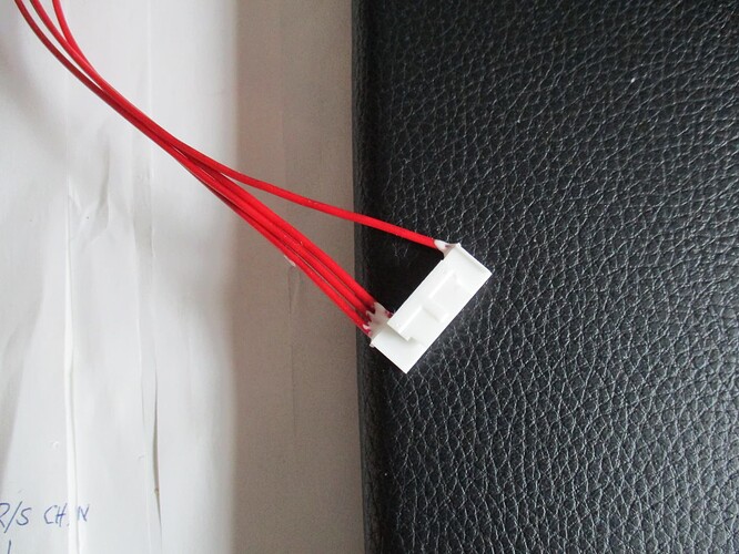

Das ist der stecker der in P2 rein soll, jetzt meine Frage, wo kommen die 4 kabel von dem stecker denn hin?
Die ersten drei nirgendwo hin, das Einzelne am Ende an den Pluspol der Zelle 8 des Akkus, genauso wie das Balancerkabel für diesen Akku und der Anschluß der Last. Das BMS schaltet nur den Minuspol ("B-" ist Akku, "P-" ist Last).
