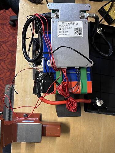

ich habe ein Problem mit einem JK-BMS JK-B1A8S-10P, das an einer LiFePO4 12 V 100 Ah Batterie angeschlossen ist.
Das BMS ist über den 5-Pin-Anschluss mit der Batterie verbunden. Leider kann ich keine Bluetooth-Verbindung zum Gerät herstellen.
Die App findet das BMS nicht bzw. eine Verbindung kommt nicht zustande.
Könnt ihr mir bitte sagen, wo das Problem liegen könnte?
Vielen Dank im Voraus.
Der Balancer Stecker sollte insgesamt 10 Pins haben, wobei der letzte Pin 10 B+ (rot) auch an Plus der letzten Zelle angeschlossen werden muss (Spannungsversorgung des BMS). Nur 5 Kabel des Balancer Anschluss an die Batterie reicht nicht, dann fehlt das letzte Kabel zur Spannungsversorgung. Wenn alles richtig verkabelt ist solltest du auf dem Plus der letzten Zelle zwei rote Kabel angeschlossen haben.
danke für deine Antwort.
Wir haben es so angeschlossen, wie du gesagt hast, aber leider hat es nicht geholfen.
Ich hänge noch die Bilder an, wie es bei uns aussieht. Vielleicht kannst du uns weiterhelfen.
Ich vermisse den Taster zum Ein/Ausschalten, ohne dem geht garnix :wink:.
Falls da keiner dabei war müstest du dir selbst einen basteln über den Display Port wie hier beschrieben:
https: //akkudoktor.net/t/how-to-verbindung-jk-bms-steckertypen-adapter-einschalten/11339
Was zum einschalten auch gehen soll ist eine Spannung anlegen die um 2V höher ist als die Batteriespannung (Ladegerät zb.). Tipp: An der gegenüber liegenden Seite vom Balancer Anschluss ganz außen an der Platine am letzten Anschluss Port (bei dir im Bild also ganz rechts) sitzt auch eine LED, die sollte aufleuchten sobald es eingeschalten ist.
