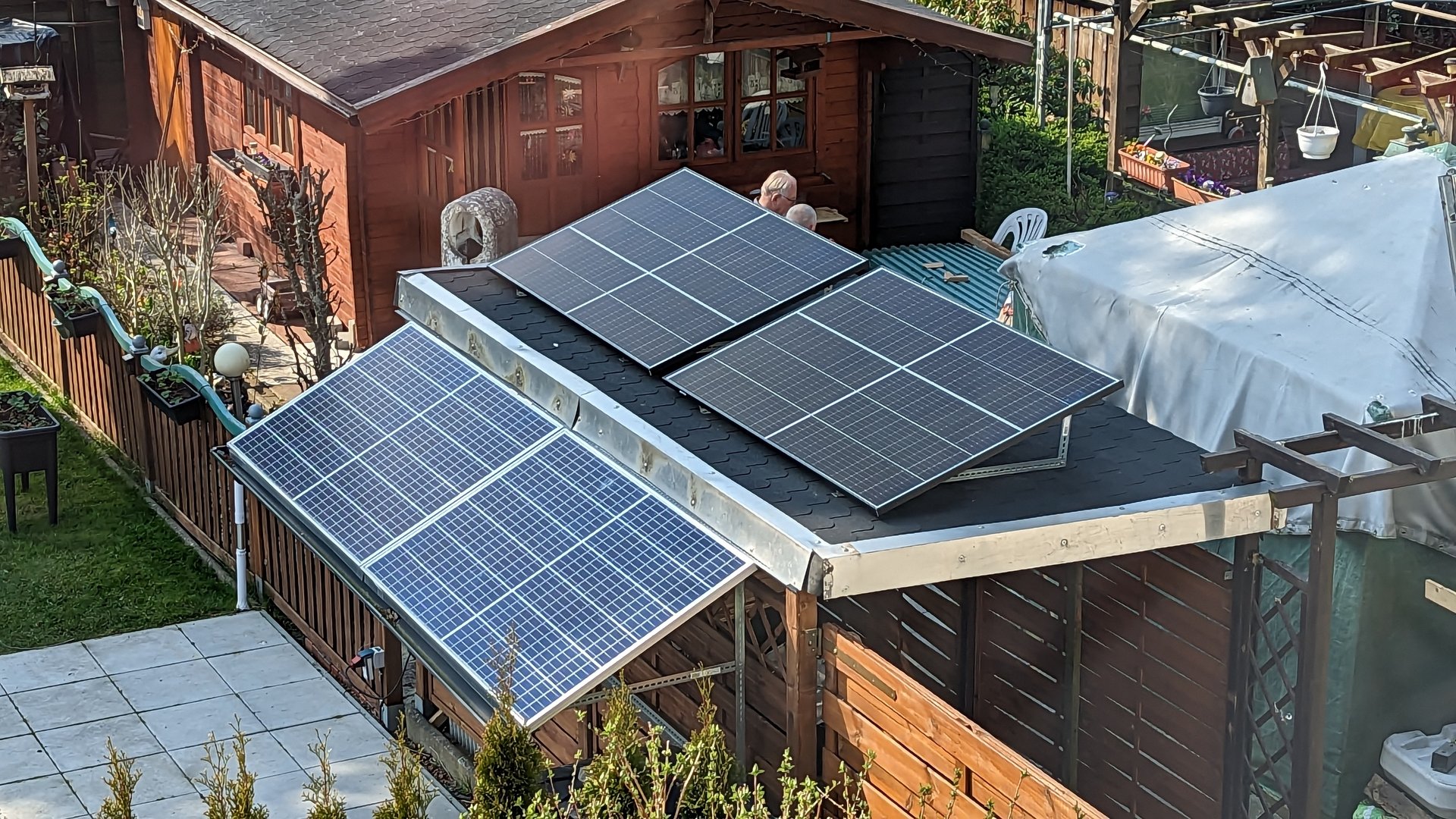

Thema Geländer:
Die Frage ist nicht ganz anwägig.
Zitat Wikipedia:
..müssen neben dem Eigengewicht des Geländers auch Horizontal- und Vertikallasten berücksichtigt werden, die durch Windkraft und das Anlehnen von Personen entstehen. In der Norm werden für verschiedene Nutzungskategorien drei verschiedene Holmdrücke (Horizontallast in Höhe des Geländerholms) angegeben. Für Wohnungen und Büros gilt eine Belastung von 0,5 kN/m (entspricht rd. 50 kg je Meter Geländer). ... Die Lasten sind an der obersten Stelle des Geländers bzw. dem Handlauf anzusetzen.
Ab einer Windgeschwindigkeit von 29 m/s = Beaufortskala Windstärke 11 ist dieser mit 0,526 kN/m überschritten.
Oder einfach: Ein Geländer hat mit 90cm -110 cm die gleiche Höhe wie ein Solarpanel.
Nach Bauforschrift muss das Geländer mit 0,5 kN/m ausgelegt werden.
Egal ob die Fläche zwischen den Holmen geschlossen ausgeführt wird oder mittels senkrechte Stäbe.
Somit kann ein Solar Panel auch wie ein geschlossenes Geländer behandelt werden.
