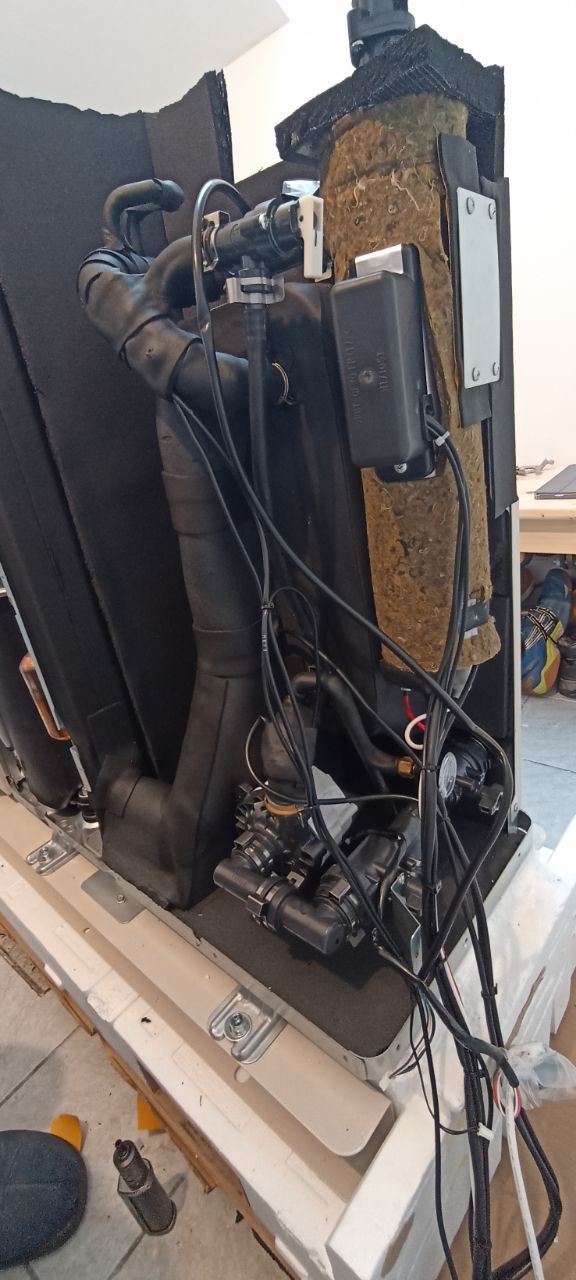

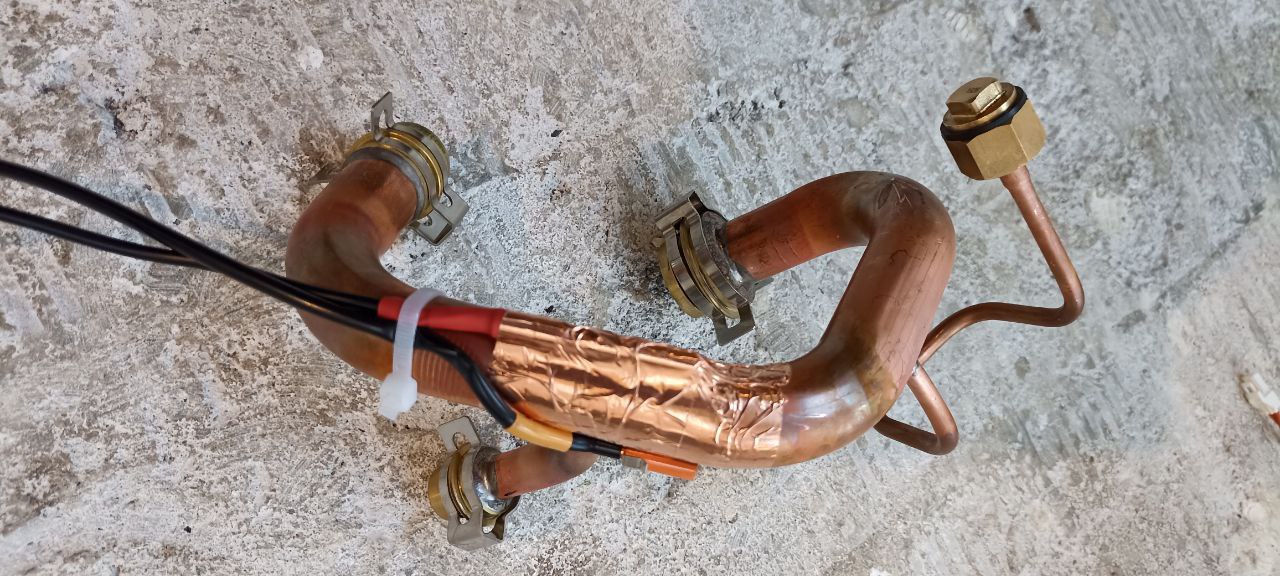

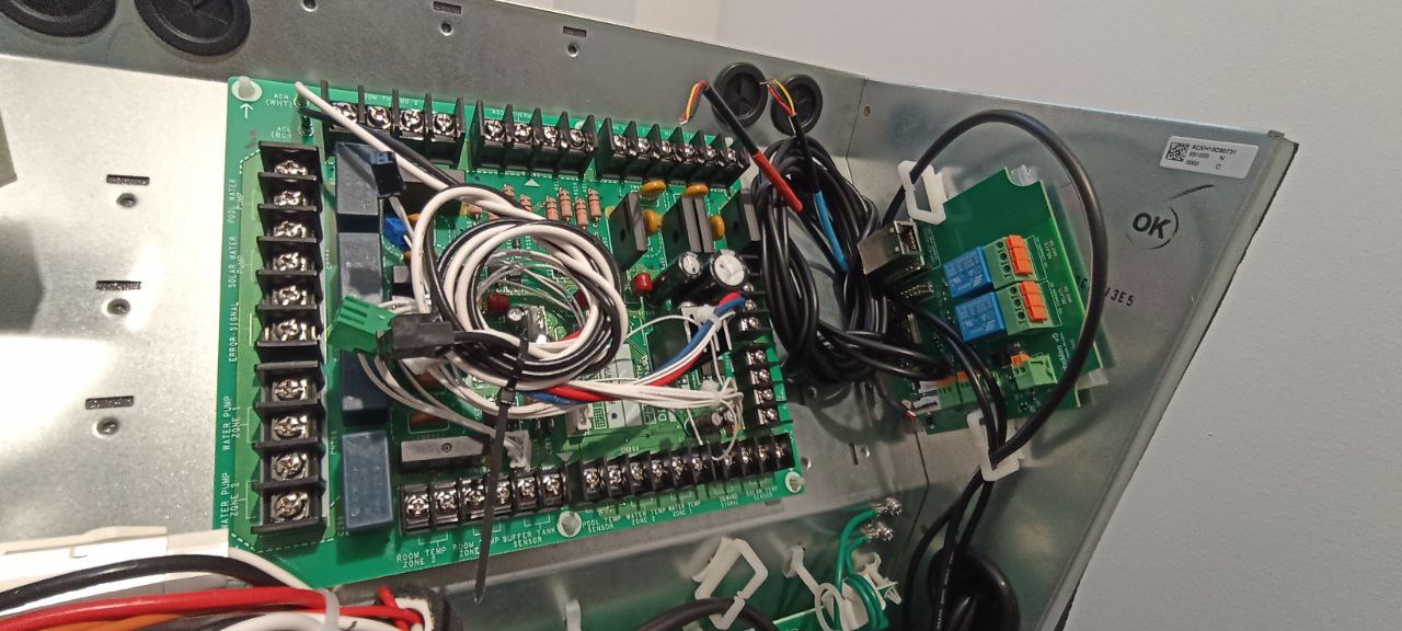

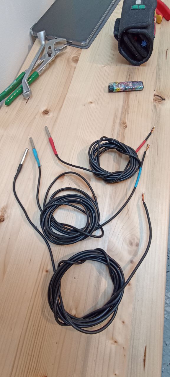

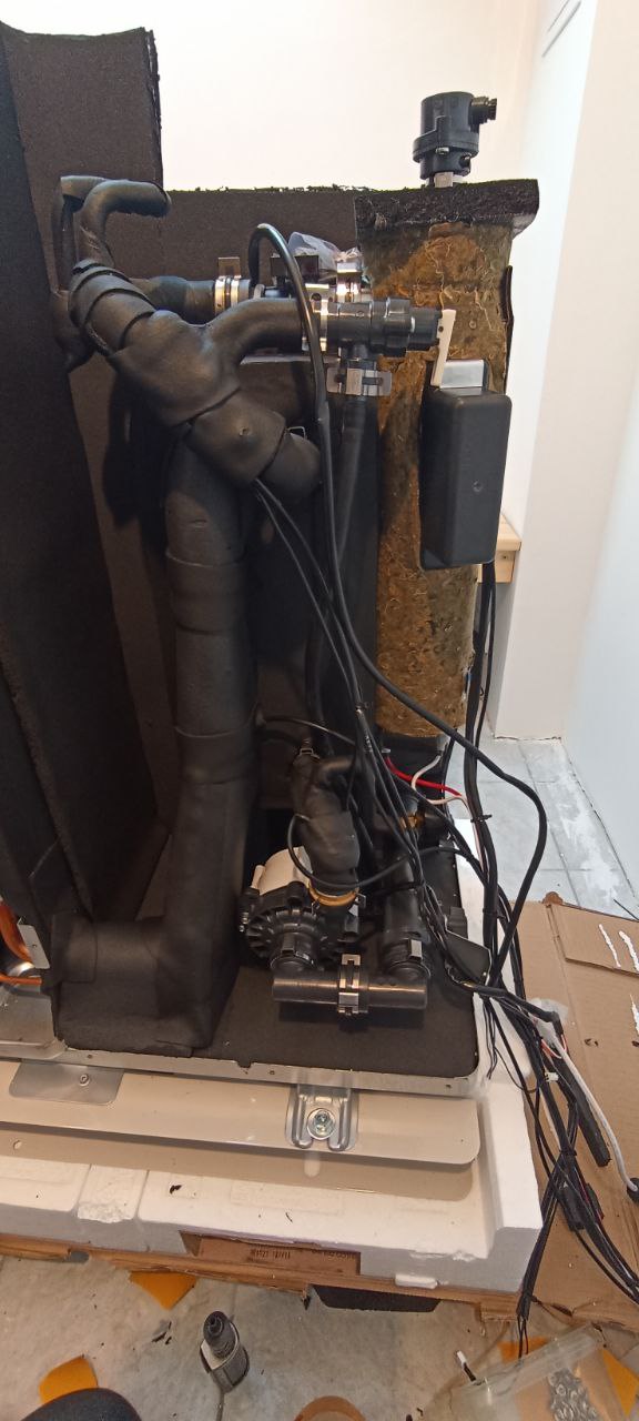

Ich habe meine J5 komplett auseinander gebaut und neu gedämmt. Zu diesem Zeitpunkt habe ich zwei DS18B20, vorkalibrierte digitale 1-Wire Temperatursensoren, exakt an den Stellen an denen die originalen Sensoren sitzen im VL und RL eingebaut. An HeishaMon Large angeschlossen. Aktuell mit HomeAssistant, in Zukunft mit modifizierter HeishMon Firmware, errechne ich die Wärmemenge. Abgleichen konnte ich das durch Zufall mit einem geborgten Wärmemengenzähler. Erstaunlich exakt, größtes Problem sind die Lags, dh. die Zeitverzögerungen beim Messen der Sensoren. HeishaMon zB. misst nur alle 5 Sekunden. Man muß also mit geschickten Filteralgorithmen in Software noch bischen nachhelfen, aber dann ist der Meßwert genauso gut wie ein externer WMZ.

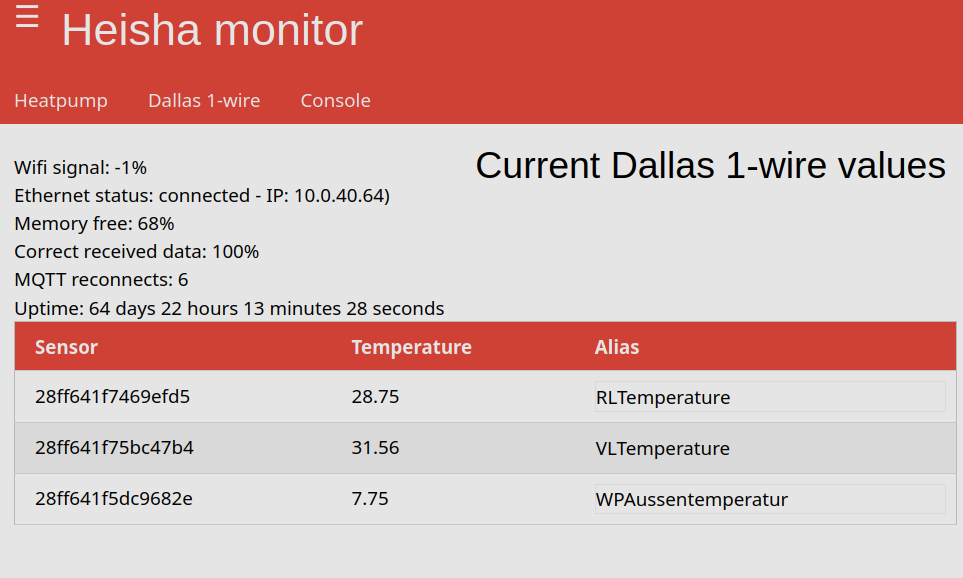

ich hab auch heishamon large verbaut. Würde ich gerne mal ausprobieren….. Sieht man wenn man die 1-wire-Devices angeklemmt hat die dann in der Heishamon-Hauptübersicht und kann ich die dann als mqtt topic abonnieren ? Wenn nicht, wie komm ich an die Werte ? Andere Frage, hast du Fotos wo du die 2 Temp-Sensoren genau eingebaut hast ?

Siehst du im WEB Interface von HeishaMon automatisch und auch per MQTT in HomeAssistant.

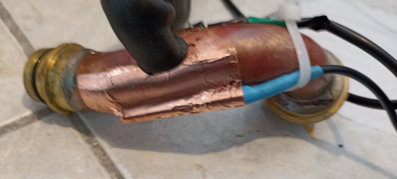

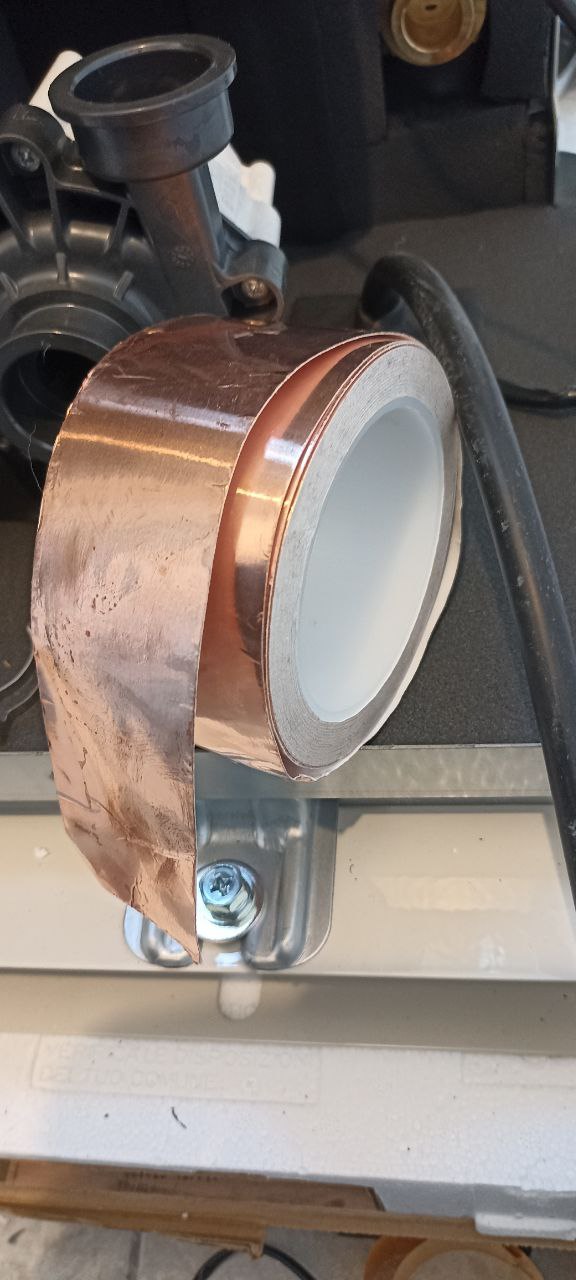

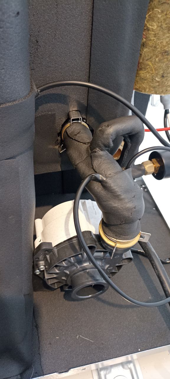

Die Sensoren sind mit selbstklebendem Kupferband an den gegenüberliegenden Stellen, an denen die originalen Sensoren montiert sind, befestigt. HeishaMon oben rechts im Elektronikbereich.
Ich kann noch mehr Fotos vom Umbau posten wenn gewünscht.
Fotos
Ein Tipp noch: wenn du die DS18B20 Sensoren an HeishaMon anschließt dann stelle sie erstmal für par Minuten in kaltes nochmal in heißes Wasser. Alle Sensoren gleichzeitig und warte eine Zeitspanne. Dann notierst du die Differenz zischen den Sensoren um für später noch besser mit Software bei den Berechnungen kalibrieren kannst. Es kommt nicht auf die genaue absolute Temperatur an sondern nur der relative Fehler zwischen VL und RL muß klein sein.
Ich habe 10 Stk. gekauft und im Vorfeld über ein ESPHome ESP32 Board sie selektiert.
HeishaMon stellt einen neuen Reiter dar → “Dallas 1-Wire” und drunter kannst du die Bezeichnung ändern. In HomeAssistant gibt es zwei MQTT Geräte, eines davon heißt HeishaMon. Ich benutze aber direkt die HeishaMon Integration.

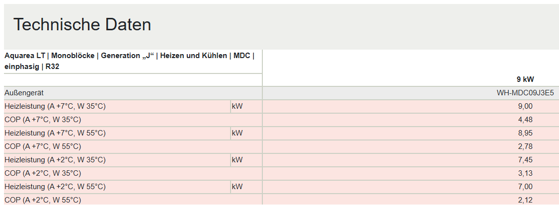

Wie ist denn bei dir die minimale thermische und elektrische Leistung ? Ich vermute mal der Kompressor geht auf min. 19 Hz runter. Bei meiner 9kW werden da (bei 6°C Aussentemp) 400W elektrisch (real 560W) zu 2600….3000 thermisch angegeben. Kommt man da bei der 5kW Jeisha niedriger ?
Alle nachfolgenden Daten beziehen sich auf Außentemperaturen von -2°C bis 17°C, ich habe keine anderen Daten bis jetzt. Es kann sein, bzw. nach meinem Kenntnisstand ist es sogar so das erst bei tieferen Temperaturen die Jeisha höhere Kompressordrehzahlen/Lüfterdrehzahlen frei schaltet.
Kompressor min. 19Hz und max. 47Hz. Leistungsaufnahme “All In” min. 550W, max. 1700W und 20W im Schnüffelbetrieb, also nur Umwälzpumpe und Elektronik verbraucht dann Strom. Wärmeproduktion thermisch min. 2400W und max. 5200W. Das Verhältnis von Leistungs-Aufnahme/Abgabe hängt natürlich von der Außentemperatur und VL Temperatur ab.
Volumenstrom 9-10L/min im Schnüffelbetrieb, selten auch im Heizbetrieb. Heizen 24L/min bis runter auf 12L/m, WW-Bereitung immer 11L/min und DeltaT 6°C. Maximaler Volumenstrom 32L/min durch mein Heizsystem und 43L/min durch WW-System. Letzteres nervt mich ein bischen, ich würde gerne die Parameter für Warmwasser Erzeugung einstellen können, aber die Jeisha macht immer mit 11L/min und 6°C DeltaT.
Was ich aber sehe ist das die Leistungsdaten gleich zu deinen sind, sprich untere Leistungsgrenzen.
Die Jeisha’s haben alle die gleiche untere Modulationsgrenze und damit auch Leistungsaufnahme. Die oberen Grenzen unterscheiden sich. Da aber der Verdampfer/Kältekreis identisch sind, muß der COP, die Effizienz, bei den 7kW und 9kW schlechter über den kompletten Temperaturbereich sein im Vergleich zur 5KW. Wenn also 5kW, +3kW mit Heizstab für seltene Tiefsttemperaturen, als Heizlast fürs Haus ausreichen dann sollte man nicht größer wählen.

EDITH: noch was zu den obigen Fotos. Blau = RL und Rot = VL Sensor. MAG ist komplett entfernt und das Kupferrohr mit dem Anschlußstopfen für das MAG ist VL und sitzt oben am Wärmetauscher = VL Ausgang. Vor dem Volumenstromzähler. Das andere Kupferohr ist immer nur halb zu sehen da dort das Manometer angeschlossen ist. Dieses sieht man leider nicht auf den Fotos, habe keine anderen. Dieses Rohr sitzt unten oberhalb an der Umwälzpumpe angeschlossen. Auf den Bildern erkennt man die Kabel die aus der Isolation herausführen.
Warum? Nur wenn du auch 7 oder 9KW benötigst. Wenn alle drei Anlagen gerade nur 3KW Wärme abgeben wird es identisch sein.
Die 5kW ist in der Tat minimal besser im COP als die 9kW
Noch einmal:
Wenn du alle drei Anlagen mit 5KW betreiben würdest, dann kommt wahrscheinlich bei allen drei Anlagen der COP heraus, der da oben bei der 5KW steht.
Die COP Angaben aus dem Datenblatt beziehen sich auf die Maximalleistung.
