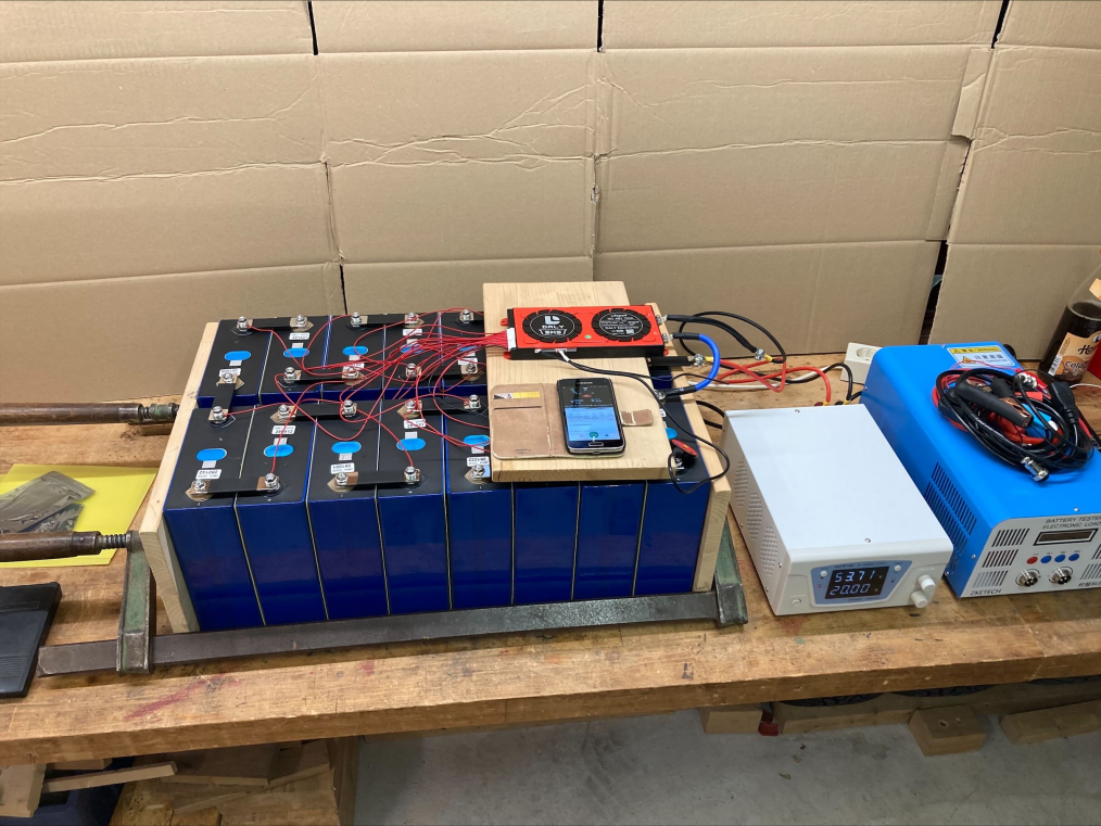

meine 16 EVE280K sind heute angekommen. Außerer Eindruck schaut alles gut aus. QR-Codes intakt (Original auf der Oberseite eingelasert). Isolierungen, isolierte Busbars und Muttern waren dabei.
Zellspannungen und Innenwiderstände entsprechen den Werte die mir kurz nach der Bestellung durch Gobelpower übermitttelt wurden.
Kapazitäten kann ich noch nicht sagen. Ich lade die 16 Zellen jetzt mal in Serie unter BMS-Überwachung auf bis die erste Zelle 3.45V hat, dann geht es mit dem Zelltester weiter. Foto vom Aufbau mit provisorischer Verspannung im Anhang.
