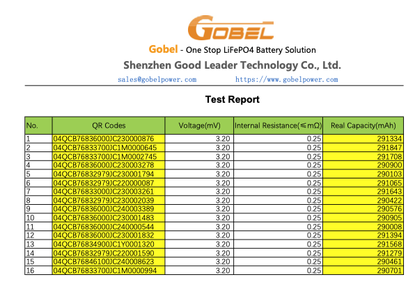

Ich wollte eigentlich von allen Zellen die QR-Codes haben vor der Lieferung, bekommen habe ich leider nur drei, die sind aber alle Produktionsdatum Februar 2022. Außerdem habe ich ein Foto von allen Zellen bekommen die an mich verschickt wurden, leider kann man da aber die Seriennummern nicht lesen. Einen Testbericht habe ich auch für alle Zellen vorab bekommen, schade ist, dass hier die SN der Zellen nicht zugeordnet ist:
22163=4281-Testprotokolle_Gobel.pdf|attachment (275 KB)
Die Kommunikation fand ich bis jetzt sehr gut, auf alle meine Fragen wurde extrem schnell und relativ gut geantwortet, auch nach der Bezahlung und sogar am Wochenende.

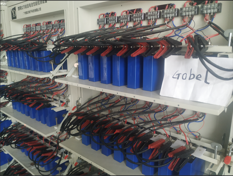

Hier noch ein paar Fotos + TEstergebnisse meiner Zellen sowie allgemeine Infos von Gobel wie die Zellen getestet + sortiert werden:

Das ist wirklich ungewöhnlich, die QR Codes mit dem Produktionsdatum aus 2021, die ich kenne sehen wirklich anders aus.
Meine Zellen wären ja aus 2022, genauer vom 03. Februar (C23). Alle wurden (laut Testprotokoll, siehe letzter Post) zwischen 23.01. u. 04.02. (C1M-C24) diesen Jahres produziert.
Was den Code angeht, so ist dieser identisch (helle Schrift auf dunklem Grund) mit den Codes auf der Gobel Seite mit dem QR-Decoder. Der Code der EVE 280K zeigt allerdings eine Zelle von 2021.. :problem:
