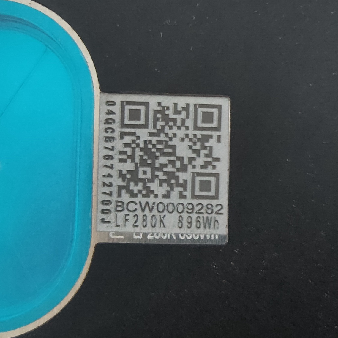

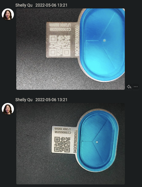

Kurzer Zwischenbericht zum Thema QR-Codes:
Shelly (Gobelpower) hat sich mit EVE in Verbindung gesetzt um nachzufragen was es mit den unterschiedlichen Codes auf sich hat.
Als Antwort kam dann u.a. das Bild (angehängt) einer Zelle (wie es aussieht 280Ah, aber nicht K-Serie) wo die Farben stimmen, Abstände der Zeichen aber anders sind.
Die unterschiedlichen Farben - helle Schrift/dunkler Grund und umgekehrt ändern sich wohl je nach Blickwinkel, unterschidliche Codes entstammen verschiedenen Porduktionslinien (laut Gobel - Bilder angehängt).
Es gibt auch ein Video, mal gucken ob ich das verlinken kann.
Auf meine Anfrage an EVE über Alibaba wurde mir (nach einigem hin u. her) mitgeteilt "I need time to confirm".
Soweit also, wenn ich ne Antwort von EVE habe werde ich diese hier einstellen.
hier passen QR Code und Abbildung nicht zusammen. Der QR Code sagt LF280k aus, das Bild zeigt "vermutlich" eine LF280N hier sind die Pole weiter zusammen. Diese werden aktuell allerdings nicht produziert (mein letzer Stand). Kannst du bitte einmal die Bilder aus dem Chat hier in hoher Auflösung hochladen.
Auf welche Bilder beziehst du dich?
Und um welche Daten aus den angehängten Blättern geht es dir speziell?
Die Zelle aus dem Chat mit EVE (Meteor Ye) ist wie bereits erwähnt keine 280K (verm. 280N), Bild in hoher Auflösung unten.
Warte noch auf Antwort von EVE, alles Andere ist akademisch.
![27803=5081-3187a4147eb6db09f27af578c799bc0d.jpg|4160x3120](upload://zlNV1dT4wS6BHt7wyBFozdE0aSx.jpeg)
Ah ok, mein Missverständis. Ich dachte du hättest eine 280N mit dem B Laserprint von denen angeboten bekommen.

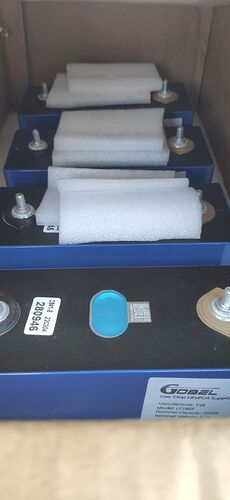

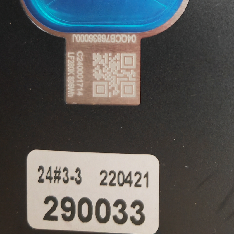

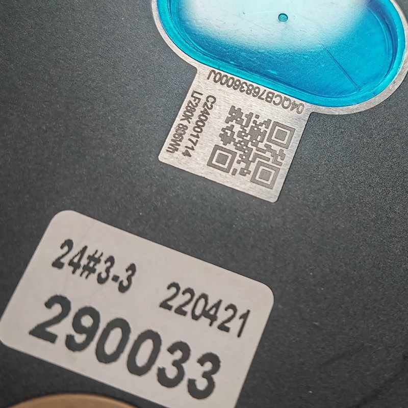

Hallo, ich bin Daniel aus Gobel.
Jetzt können Sie 4 Arten von QR-Codes für EVE 280Ah-Zellen auf dem Markt finden.
Style1
Style2
Style3
Style4
Style4
Style1 ist der häufigste QR, Style2 ist eigentlich derselbe wie Style1, die schwarze Farbe ist auf Lichtreflexion zurückzuführen. Dies sind originale Codes, die direkt von EVE per Laser auf das Metall gedruckt werden.
Style3 und Style4 kommen diesen Monat neu hinzu.
Style3 hat eine B-Markierung auf dem Code und einige Buchstaben sind zerkratzt. Das Scratchen wird von EVE gemacht, sie lernen es von CATL, alle an Distributoren verkauften Zellencodes werden gescratcht.
Style4 ist nachgedruckter Code, der zugrunde liegende Code kann mit style3 identisch sein (ich bin mir gerade nicht sicher, ich habe versucht, nachgedruckten Code zu entfernen, aber es ist fehlgeschlagen.) Ich weiß nicht, wer das getan hat.
Bis zu diesem Moment sind alle von Gobel gelieferten Zellen identisch mit Style1 oder Style2.
Gobel hat 1000 Stück Style3 auf Lager, aber Gobel hat noch kein Stück ausgeliefert.
Gemäß dem Gobel-Slogan "Gobel Power Makes Trustworthy Business" wird Gobel seine Kunden deutlich benachrichtigen, wenn mit der Bereitstellung von Style3-Zellen begonnen wird.

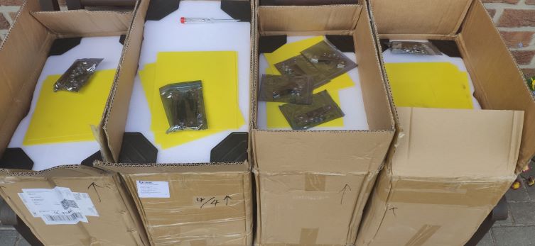

Habe bei gobelpower.com am 3.3.2022 bestellt und mit PayPal bezahlt:
16x EVE LF280K
Sind gestern am 18.05.2022 per DPD geliefert worden - Lieferzeit somit 2,5 Monate und absolut OK.
Sind mit Bars und Bolts geliefert, sogar Isolatorplatten waren dabei!
Zellen haben alle 3,29X Volt (X=2-7) und IR von 0,18 bis max. 0,22 mOhm, im arithmetischen Mittel 0,20 mOhm.
Anbei ein paar Fotos.
Bis jetzt bin ich sehr zufrieden, habe aber die Zellen bisher noch nicht verbaut und weiter getestet.
