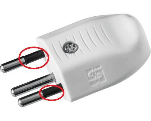

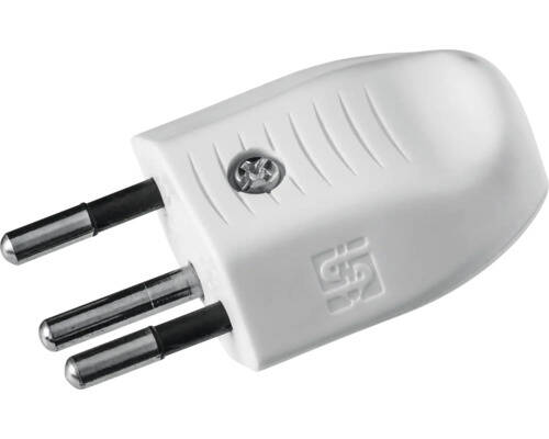

In CH sind auch die 240v stecker je nach gerät verpolungssicher. Der mittig versetzte erde anschluss verhindert das verpolen. Ist das in DE nicht so?

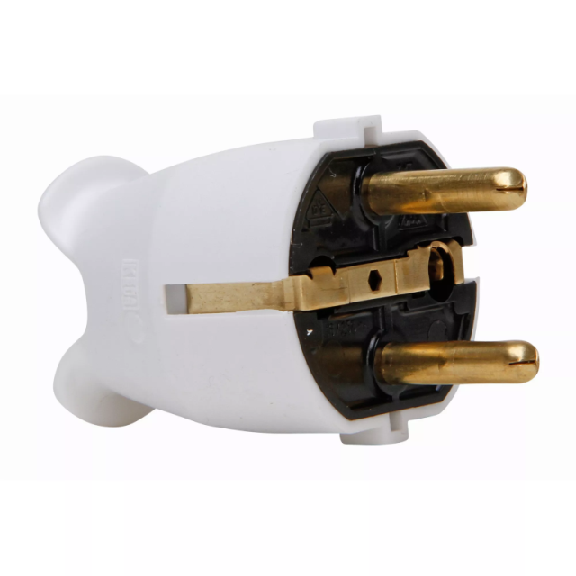

Nein, in DE sind sie Stecker nicht verpolungssicher sondern haben einen beidseitigen Schutzkontakt.
Man könnte auch sagen, sie sind beidseitig einsteckbar als ein Feature. Genau, wie das jetzt bei USB-C der Fall ist, was sehr praktisch ist.
Dennoch sind "alle" SK Stecker für zusätzlichen Stiftkontakt mit PE in der Steckdose versehen.

In CH ist das sehr wohl verbindlich geregelt. Das wird vom elektriker auch geprüft.
Was Verpolungssicherheit angeht, sind wir in DE hinten, da es tatsächlich Einzelfälle gibt, wo die Belegung eine Rolle spielt.
Aber dafür ist der Berührungsschutz in DE besser. Wenn man in UK oder CH den Stecker nicht ganz drin stecken hat, könnte man unter unglücklichen Umständen noch einen spannungsführenden Stift berühren.
