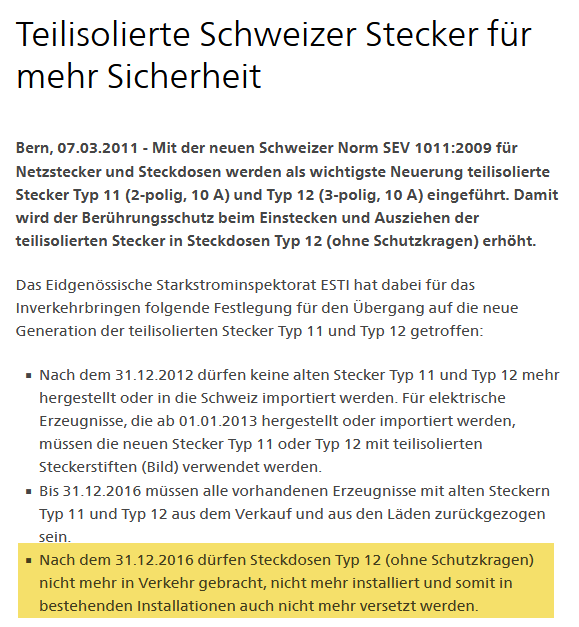

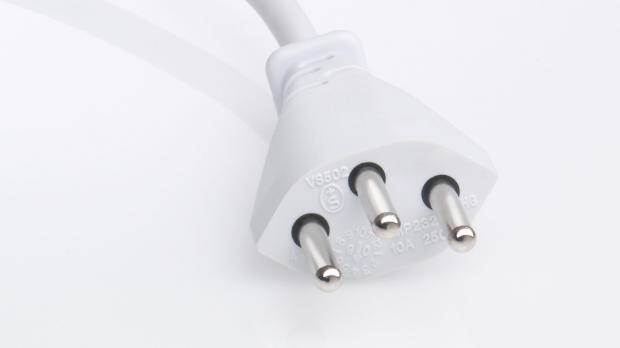

Das stimmt sicherlich, aber da die Schweiz anscheinend die Vorschriften geändert hat war die Gefahr offensichtlich gegeben.
Dort gab es wohl soviel "Dumm Fleisch", dass Handlungsbedarf bestand.
