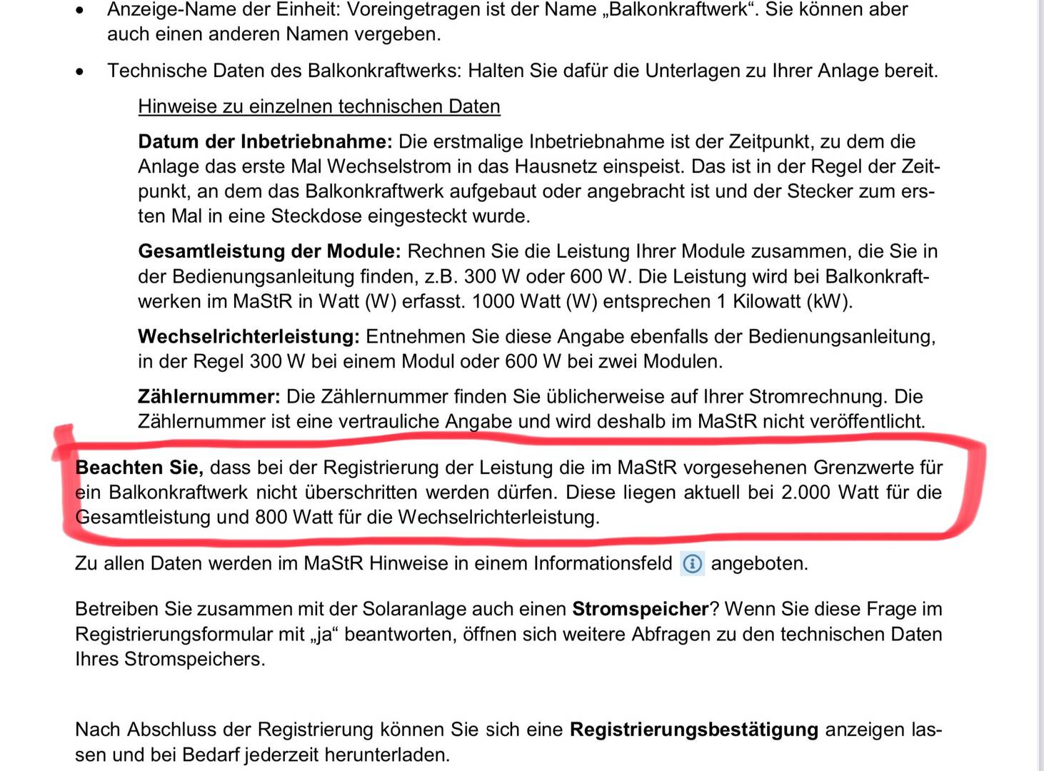

Da muss nix mehr gedrosselt werden. Seit dem 01.04.anmeldefähig sind 800 Watt WR Leistung und 2000 Watt Modulleistung über das Markstammdatenregister. Prüfung durch Netzbetreiber ist dort schon entfallen.
Gibt schon Netzbetreiber da kannste das nicht mehr anmelden, haben die schon rausgenommen und verweisen auf Markstammdatenregister
@broccoli Du kennst meinen Netzbetreiber nicht, Mitnetz Strom, dort gibt noch das Formular und auch nur bis 600W :smiley: Sachsen-Anhalt halt.
So hab ich es verstanden. Was soll man da auch anderes eintragen, man kann doch nur nach dem gehen, was auf den Modulen oder im Datenblatt steht.
Ich würde dem Netzbetreiber gar nicht mehr melden. Einfach im Markstammdatenregister anmelden und gut ist, dann geht das seinen Weg.
Eine Prüfung durch den Netzbetreiber ist im Markstammdatenregister auch schon nicht mehr vorgesehen, wo früher noch „in Prüfung“ oder „geprüft“ stand, ist der Reiter jetzt inaktiv mit „nicht vorgesehen“. Der Netzbetreiber hat da nix mehr zu melden und wird nur noch informiert.
Bis du da ein Veto vom Netzbetreiber bekommst, wenn überhaupt, ist das Ding wohl schon längst durch.

Derzeit gilt 800 VA / 2000 Wp.
Die 960 Watt sind eine Forderung des VDE für eine Produktnorm Balkonkraftwerk. Da ist aber noch nichts entschieden.
@win Ok, also müsste ich wenn ich mir 4 Module und einen 1600VA WR (gedrosselt auf 800VA) hole, 2 Module abklemmen wenn die VDE-Norm sich durchsetzt?
Unwahrscheinlich, dass das so kommen wird, glaube ich zumindest. Es geht da nur um eine Produktnorm für steckerfertige Solargeräte. Wer das selbst baut, wird recht sicher weiterhin die 800VA/2000Wp ausnutzen dürfen. Daneben ist auch noch die Frage, ob es Bestandsschutz gibt, selbst wenn die 2000 Wp mal reduziert würden.
Diese 960 Wp laut VDE Produktnorm betreffen aber nur die sogenannten Steckersolaranlagen, d.h. für festinstallierte BKW (kein Stecker) mit eigener Leitung und Absicherung zum Anschlusskasten gelten die 2000 Wp.
