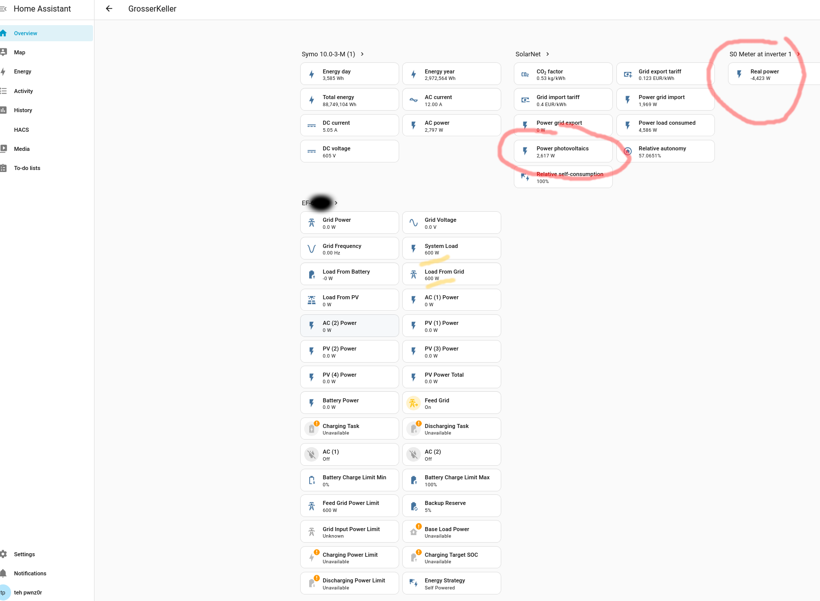

Hier noch eine interessante Ergänzung zur Ecoflow Stream Nutzung: Es gibt eine lokale Integration über BLE, die im Photovoltaik-Forum diskutiert wird.
EcoFlow Stream mit EcoFlow BLE über Home Assistant - Photovoltaikforum
Ich habe jetzt eine konkrete Anfrage an meinen Netzbetreiber gestellt bzw. Ecoflow-Stream mit nem Shelly und Nulleinspeisung als BKW. Den Shelly kann Ecoflow ohne Internet lokal auslesen und danach einspeisen.
Internetzugang für deren Lösungen sehe ich nicht. Strom ist Kritis und damit besser ohne Internet, besonders vor einer China-Eskalation, die fast sicher 2027 bevorsteht.
Den Stromspeicher werde ich mit nem 86kw E-Auto machen, Ecoflow ist da nur eine Spielzeug-Übergangslösung.
Aber zum Thema mit der Ermittlung: Ich habe nen Fronius-Wechselrichter mit einem dreiphasigen Wechseltromzähler im Kasten, der am S0 Bus des Fronius hängt. Damit mache ich die 70% Regelung des WR in “weich”.
Aber: Das Dings scheint 1x in der Sekunde einen aktuellen Wert abzugeben. Das kann man per json oder http(s) beim Wechselrichter abrufen, siehe Screenshot.
Könnt ihr so etwas nicht auch? Ist natürlich nur kommuliert und nicht pro Phase, aber schonmal eine Basis.
Bist du sicher - meinen Shelly 3EM kann ich bei Ecoflow nur über die Cloud verbinden.
Über die BLE Anbindung und Steuerung der Nulleinspeisung ist dann z.B. mit HA einiges Local möglich.... das Beladen aus dem PV-Überschuß klappt bei mir bisher nur über die Cloud-Anbindungen (sowohl Tibber Pulse als auch Shelly 3EM)
Kann gut sein, dass du recht hast. Ich meine aber gelesen zu haben, dass der EcoFlow Zähler das Lokal mit den Geräten hinbekommt. Natürlich nur für ein Einfaches Regelwerk für die Einspeisung.
Änderst du das auf Cloud/KI, funktioniert das natürlich nicht mehr.
Evtl. sind die schlau genug bei einem Cloud/Internetausfall einen Fallback auf den Zähler zu machen.
Davon ab habe ich einfach mal Homeautomation auf nem Raspi aufgesetzt. Mein NAS hat nämlich kein Bluetooth.
Dort habe ich die HACS Erweiterung installiert, damit dann die inoffiozielle Bluetooth Integration von Ecoflow. Und jetzt muss ich mal anfangen, zu experimentieren.
So sieht das dann ohne weiteres direkt aus:
