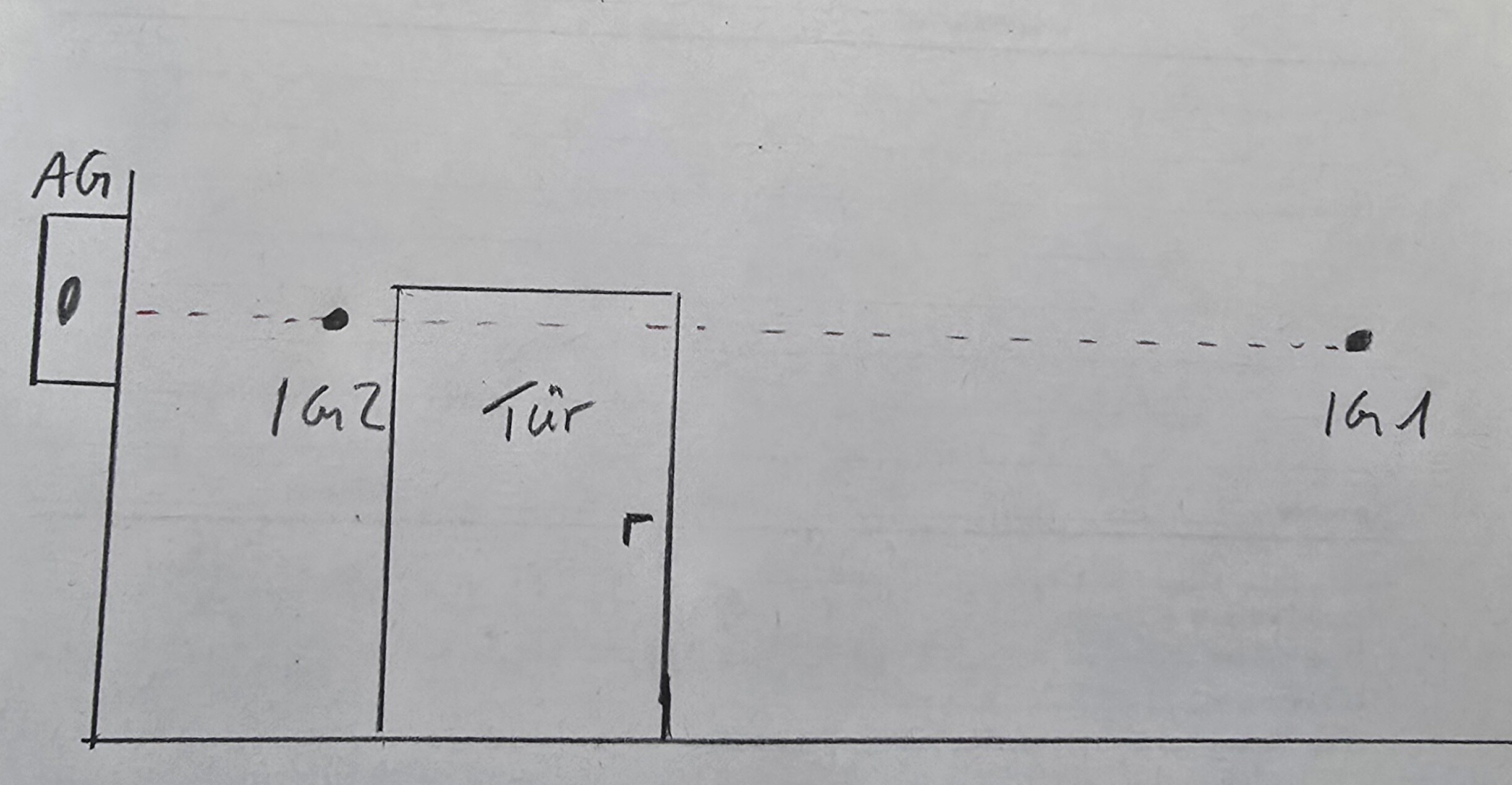

werde demnächst meine Split-Klima installieren mit zwei Innengeräten (IG). Da der direkte Weg durch eine Terrassentür führen würde, suche ich einen guten Plan, wie und mit welchem Montagezubehör ich das durchführe. Ich müsste ja mit beiden Anschlüssen zunächst ein Stück nach oben, oberhalb der Tür. Jemand ´ne Idee???

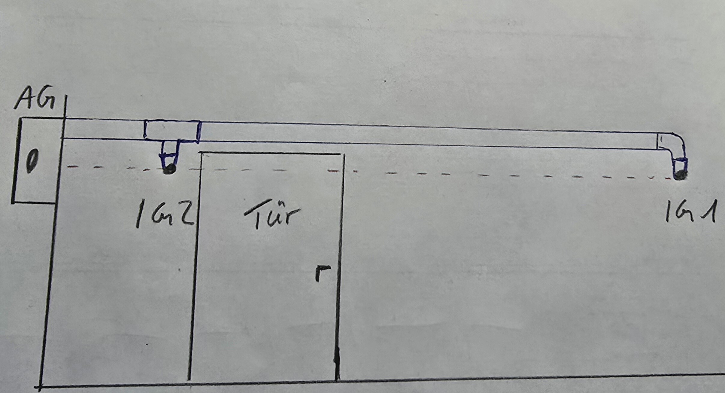

Einfach zwei Wandanschlüsse nach oben, rechts mit Winkel zum Kanal, beim 2. mit T-Stück in den Kanal?
Wasser läuft nur schlecht nach oben, wie hast du die Sache mit dem Kondensat vor?
Kondensat führe ich direkt am Wandanschluss durch ein kl. Loch nach unten...
oder ohne Wandanschluss und Kanal auch nach unten und da drin die Kondensatleitung...dann müsste ich den Kanal auf Höhe der Bohrung auf der Unterseite öffnen, damit die Leitungen da durch kommen
Vom IG kannst du links, rechts oder nach unten aus dem Gehäuse raus gehen, aber nicht nach oben. Wenn du nach oben musst, müsstest du also zuerst rechts oder links aus dem Gehäuse raus und dort dann einen Kanal nach oben legen. Das wäre kein Problem, sind aber enge Biegeradien, musst du mit Biegeseele oder anderen Hilfsmitteln arbeiten.
gibt es dazu eine Begründung warum man nicht gleich nach oben gehen kann?

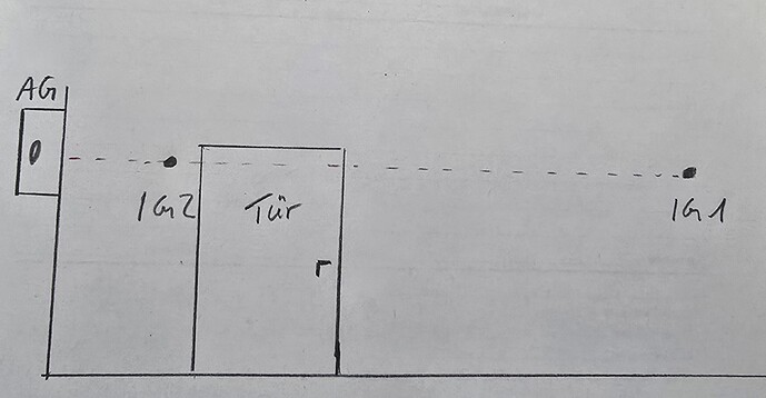

das wurde hier auch so von einer Firma gemacht...

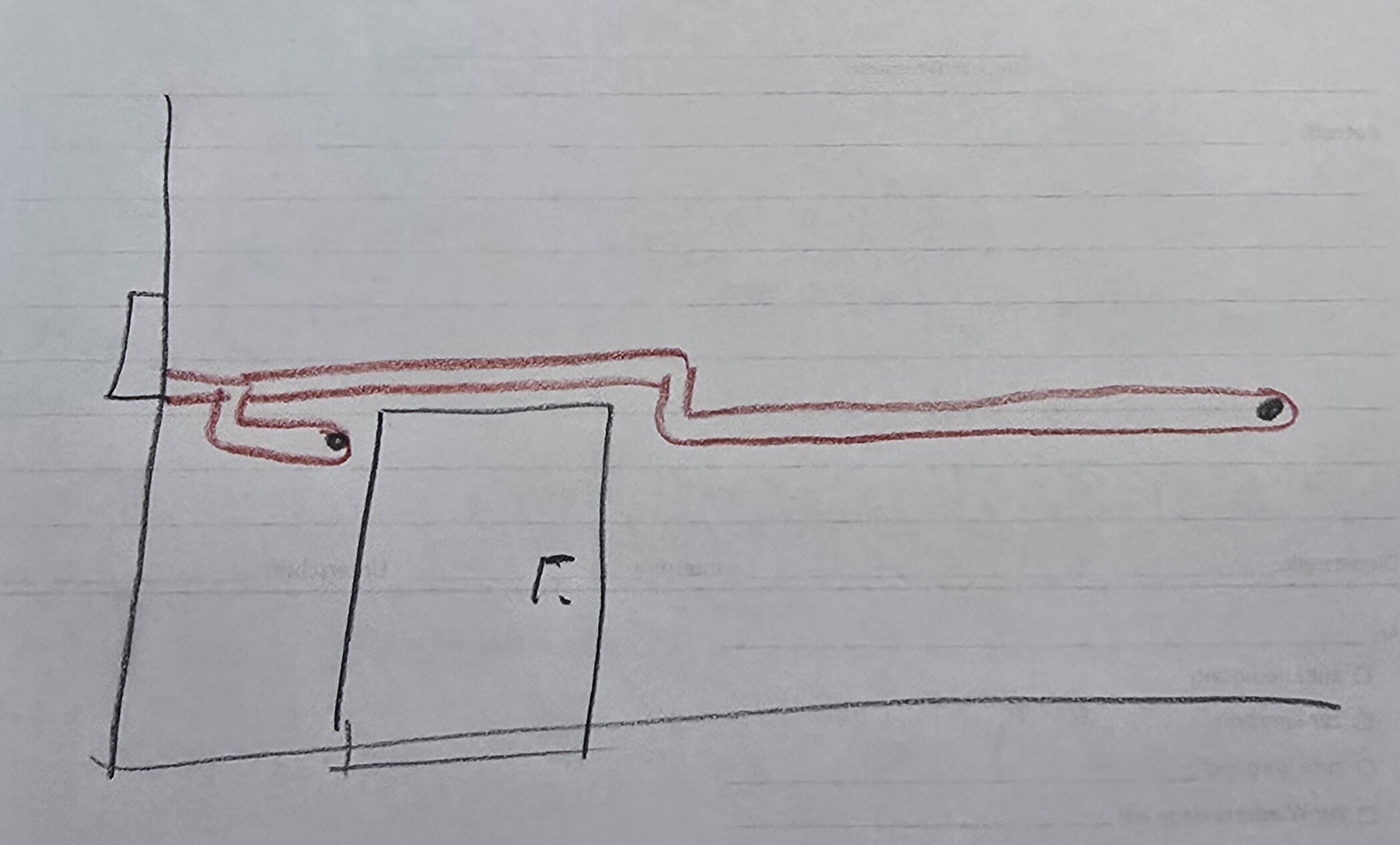

Ich könnte es natürlich auch so machen...
wobei mir optisch die allererste Version am Besten gefällt
Innengeraet in Kopfhoehe? Breiten Kanal und Anschluesse im Kanal moeglich?
xxxxxxxxxxxxxxxxxxxxxxxxxxxxxxxxxxxxXxx
xxxxxxxxxXxxxxxxxxxxxxxxxxxxxxxxxxxxxxx
xxxxxxxxxxxxxxxxx - breit auf schmaler - oder min 20cm
Kann man auch das Kondensatproblem loesen. Rueckfuehrung nach Aussen.
Wanddurchbruch 60-68mm Kreisschneider je nach Wandmaterial direkt im Kanal . Kanal mind 15cm besser 20 hat man Arbeitsraum.
ha-guter Hinweis. kam mir jetzt auch komisch vor...
Deckenhöhe ist 2,40m- hatte irgendwo gelesen, dass man 15cm zur Decke Platz lassen soll..
Die Mitsubishi Diamond spricht aber von mind. 60 mm zur Decke. Damit wäre die Unterkante bei Gerät 307mm Höhe= 36,7 cm und somit knapp über der Tür... sollte also doch passen
Mitsubis 60mm is gut wird wohl eingeschoben.
Musst ja keinen Kanal 20cm geht auch schmaler und/oder tiefer.
2 x Kaelteleitung mit Isolierung Strom/Steuerkabel und Kondensat.
Wichtig Kondensatleitung(en) sind immer unten 1cm Gefaelle reicht wenn man am Ende steil nach unten geht (Saugwirkung).
Wichtig II Anschluesse isolieren sodass kein Kupfer/Metal zu sehen ist - sonst tropfts.
Viel Spass

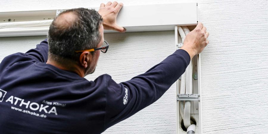

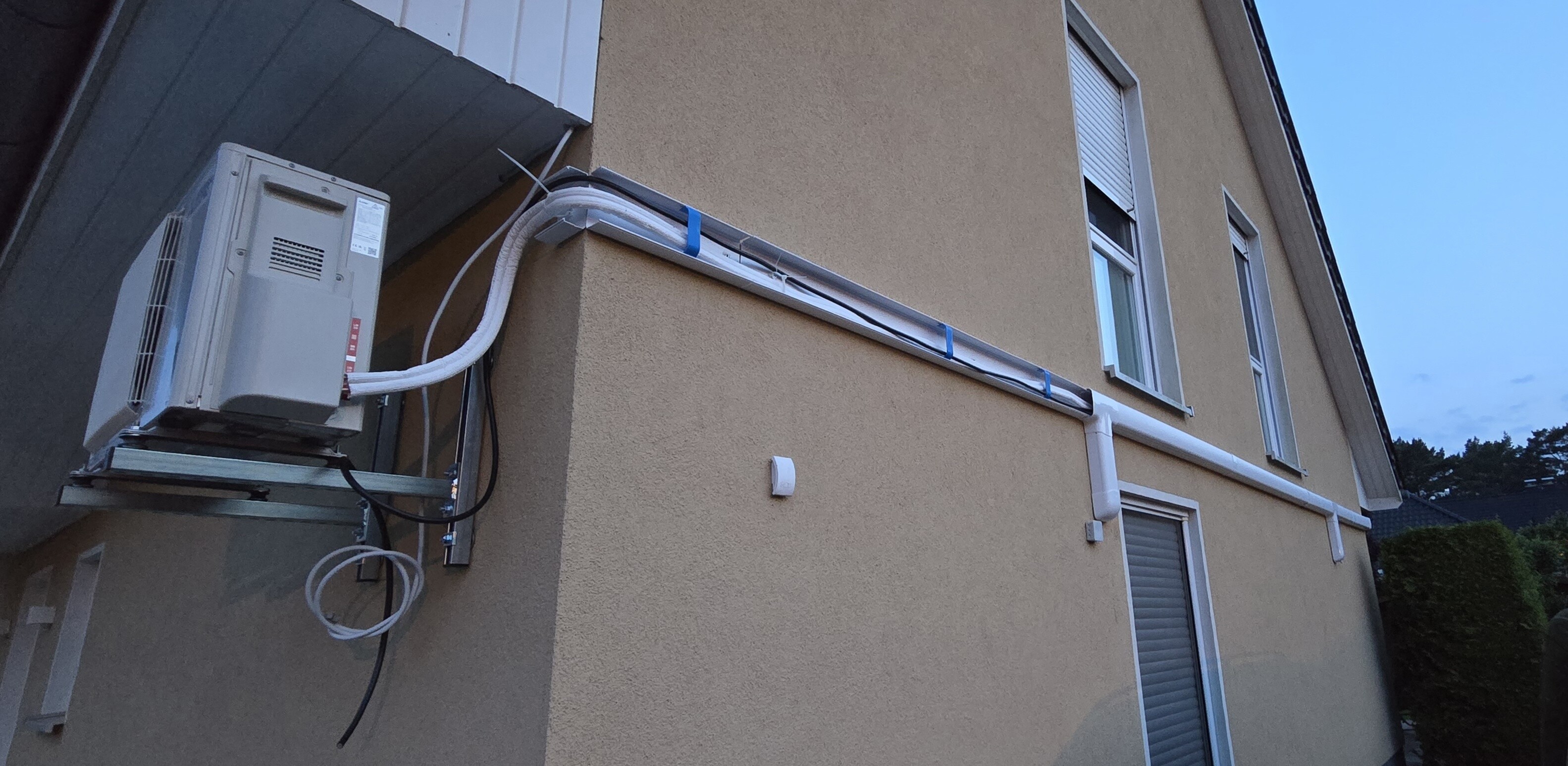

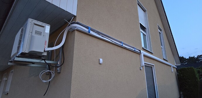

Ich glaube, wir haben aneinander vorbeigeredet. Bei deiner Zeichnung bin ich davon ausgegangen, dass du innen sofort nach oben willst, weil die Leitungen innen verlegt werden sollen.
Wie ich es jetzt verstehe, willst bei den IGs sofort erstmal durch die Wand nach außen. Dann kannst du natürlich auch problemlos nach oben verlegen, genau so, wie auf dem Bild gezeigt wurde. Kann man alles mit Standard-Kabelkanälen machen oder mit speziellen für Klimaanlagen, zu denen es auch zahlreichen Winkelstücke gibt.
ja, hatte ich wohl auch nicht eindeutig beschrieben...sry
Letztlich bin ich mit dem Wanddurchbruch doch knapp unter dem Türsturz gelandet.
Somit kam doch meine erste Idee zur Leitungsführung zum tragen...Kondenswasser wird direkt in den nach unten laufenden Kanälen abgeführt. .In der Abschlusskappe wurde unten ein passendes Loch gebohrt und der Kondensschlauch eingeführt.( guckt nur ein kleines Stück heraus)
Für das linke IG muss ich Rohrleitung nachbestellen- es fehlten tatsächlich 80 cm :roll_eyes:
.... deshalb ist noch nicht der gesamte Kanal geschlossen.
Für die Optik habe ich den Kanal nach rechts bis zum Hauende verlängert...
Dank der guten Beschreibungen hier auf den Seiten zum Rohrbiegen hat alles erstaunlicherweise alles gut und ohne Hilfsmittel geklappt.

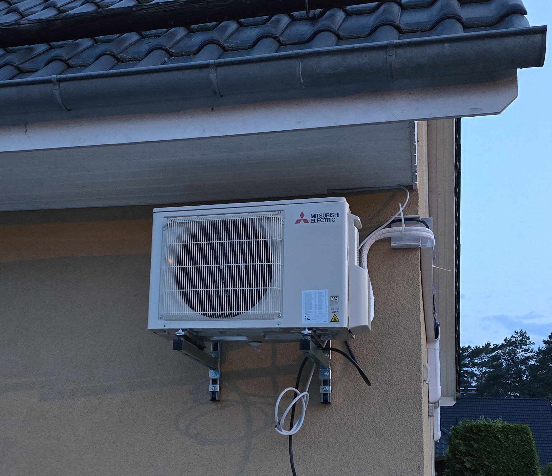

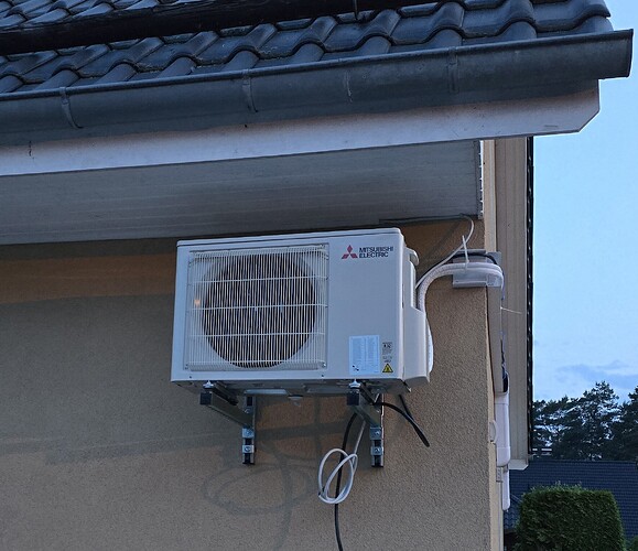

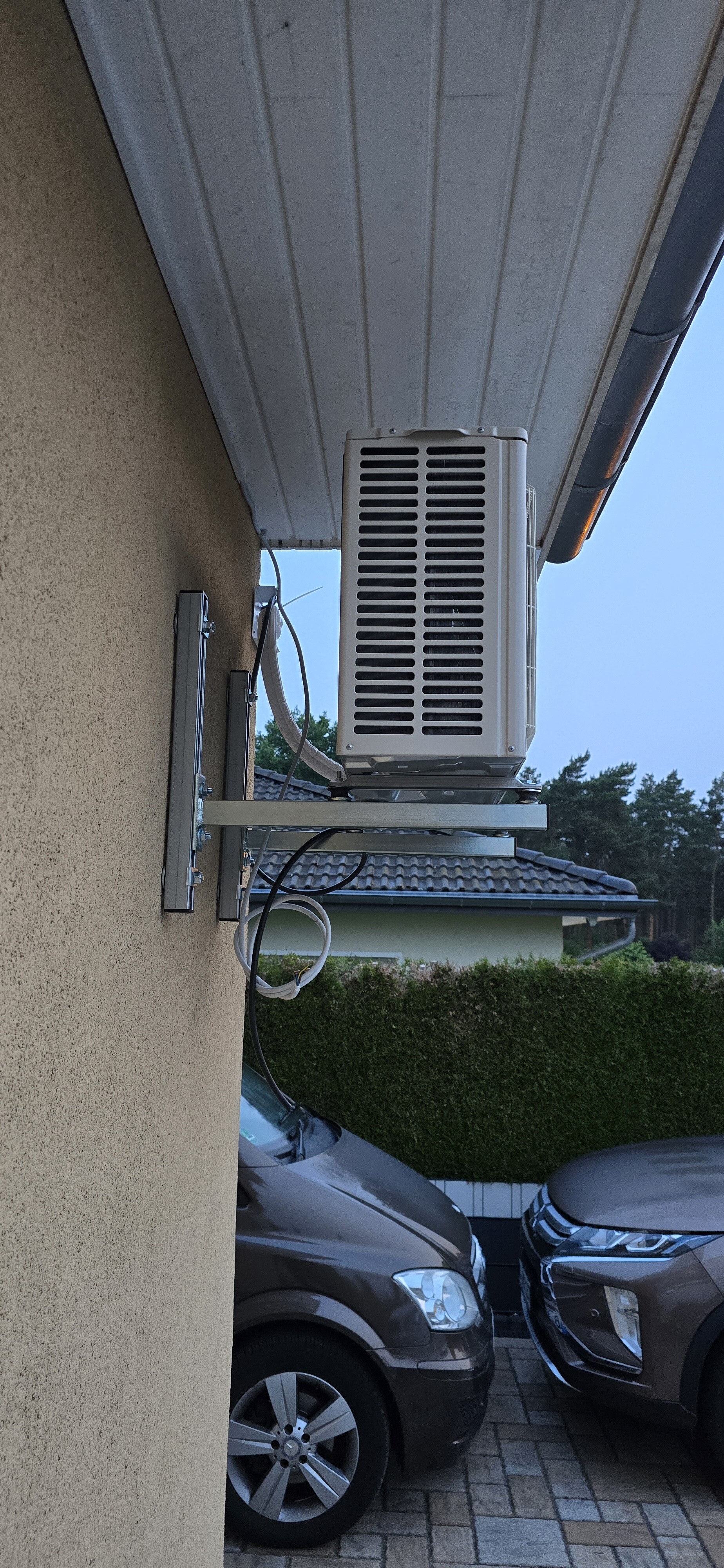

Frage: Das AG steht momentan mit 25cm von der Wand ab. Laut Anleitung könnte ich bis 10cm an die Wand gehen. Ist das praktikabel oder wieviel Platz wäre ratsam für die Reinigung/ Wartung des Außengeräts?????
Wenn ich weiter ran gehe, würden mich jedoch die überstehenden Tragarme stören... die würde ich einfach kürzer flexen und die Abdeckkappen wieder raufsetzen.
Die Anlage hängt doch so hoch, dass man sich nicht an den Tragarmen stößt, oder? Dann würde ich die einfach so lassen.
Wenn es keine Gründe gibt, die näher an die Wand zu setzen, würde ich es so lassen. Ist für Wartung und Effizienz denke ich ganz gut, mehr Platz hinten zu haben. Persönlich würde ich mindestens 15cm lassen, wenn nichts dagegen spricht, auch mehr. Dachüberstand scheint ja bei dir auch zu reichen.
Kondensatzablauf: Wenn man das so nahe an der Fassade abtropfen lässt, kann es dir passieren, dass nach 1-2 Jahren du Spuren auf der Fassade hast. Da kann es dann grün werden durch Mikroorganismen, die auf feuchtem Untergrund gut wachsen. Eine Möglichkeit, das Problem zu verringern wäre, es über 20cm lange Rohre, die mit leichtem Gefälle montiert werden, von der Wand wegzuleiten, also erst in 20cm Abstand von der Wand abtropfen zu lassen.
Und unten gibts natürlich Spritzwasser, da könnte man das Wasser an einem Seil oder Kette runterlaufen lassen.
Am AG sieht es so aus, dass du noch etwas Rohrdämmung aufschieben musst. Seitlich einschneiden, drüberziehen und mit Isoband an der bisherigen Isolierung befestigen. Denn die zieht sich mit der Zeit noch etwas zurück. Am besten schiebst du sie jetzt schon kräftig zurück und machst das neue Stück dann etwas länger.
Ja das AG hängt hoch genug...Tragarm auf 2,30m Höhe.
Ich weiß noch nicht, ob das optisch wirklich so viel bringt, das Gerät 10-15cm weiter an die Wand zu schieben.
Kann ich mir ja noch 2 Wochen lang überlegen, dann kommt der Klimatechniker zum anschließen.
Auch erst dann nehme ich die letzten Arbeiten zur Rohrdämmung vor- Danke trotzdem schonmal zu dem Hinweis.
Kondensablauf: Ich werde mir das mal anschauen wenn es tropft. Verlängern kann ich da immer noch mit Schlauch oder Rohr. Unten soll es in dem ums Haus laufenden Kiesstreifen landen.

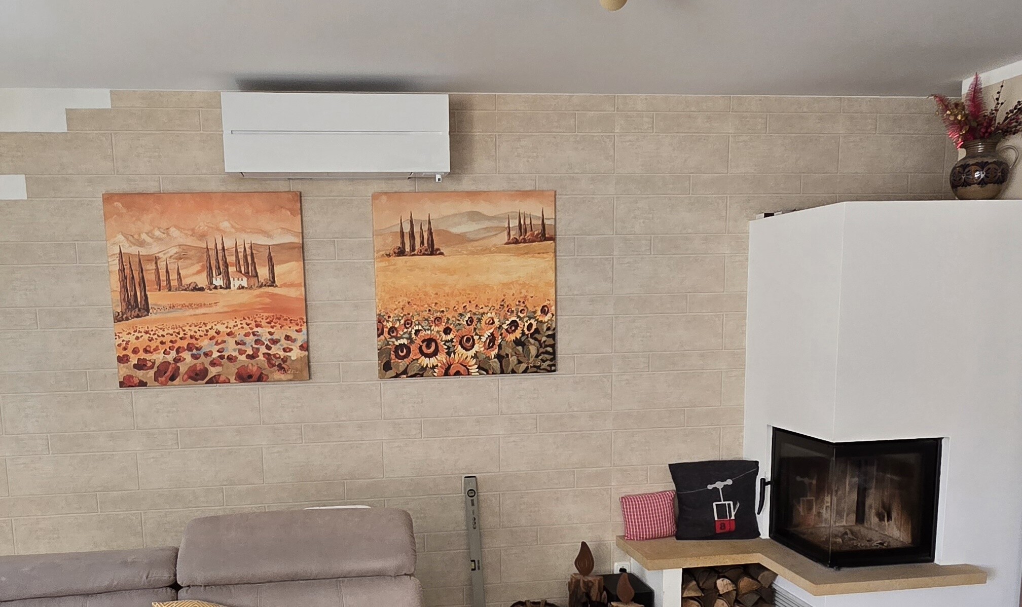

So sieht mein Innengerät aus.. Mistu Diamond.
Bin sehr gespannt wie gut der Sensor ist, der rechts unten erkennbar ist, Personen erkennt und diese nicht direkt anpustet....
