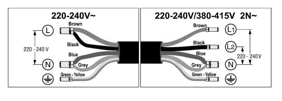

Alle herde und backöfen können schon immer auch mit nur einer phase laufen. Irritierend, dass das nicht bekannt ist. Ich habe ceranfeld gegen induktionsfeld ausgetauscht, später den backofen eines anderen herstellers ersetzt. Das Induktionsfeld hat 4 platten, ich habe jeweils 2 platten auf eine phase geklemmt. Auf der dritten phase läuft der backofen. Jetzt mit einphasiger insel läuft es über eine phase. Die ströme sind überhaupt kein problem. Einzig wenn der backofen pyrolyse eingeschaltet hat, wird das "alleine" laufen gelassen. Das sind 10 A über längere zeit.
Es liegt standard 5x 2,5 mm2 kabel, die sind an 16 A leitungsschutzschalter angeschlossen. Jetzt kommt wieder ein post, dass es auch 10.000 kw herde gibt und dass man es da nicht so machen kann. Scheinbar bin ich der einzige, der herd und backofen auswertet, wie viel strom wann fliesst.
Ich rufe hier nicht dazu auf, dass jeder sorglos irgendwas nach gutdünken an herd und backofen verklemmt und betreibt. Das muss natürlich sicher sein, ein fachmann muss da drüber gucken. Ich bin sicher, dass das in den meisten fällen möglich ist, herd und backofen an einer einphasigen insel zu betreiben. Im winter mit gas kochen oder auf netz umschalten. Es muss nix aufwendig auf ein DC Netz umgestrickt werden. Genau das wäre eulen nach athen getragen. Im winter reicht die leistung der pv Anlage nicht, man muss sowieso zukaufen. An irgend kleinen verlusten rumzudocktern ist keine lösung, das bingt keinen durchschlagenden erfolg. Der stromverbrauch wird durch wärmepumpen, split klimaanlage und eAutos immer weiter steigen. Ohne netzstrom im winter geht es nicht. Saltos und purzelbäume spart man sich besser. Mit den vielen neu entwickelten wechselrichtern lässt sich eine weitgehende eigenversorgung aufbauen, ohne dass viel am hausnetz geändert werden muss.
Ein Phasig ist natürlich bekannt und nichts neues für mich. Bisher kannte ich aber nur Herde die 3 Phasig angeschlossen werden "sollten" aber mit Hilfe der Brücken auf ein Phasenbetrieb angeschlossen werden können, mit entsprechender Leistungsbegrenzung.
Neu für mich waren die Kochplatten die nur ein ODER zwei Phasig angeschlossen werden können. Vielleicht gibt es die auch schon ewig ich hatte die aber noch nicht gesehen.

Mein Neff backofen wurde mit normalem schukostecker verkauft. Neff schreibt auf der homepage, dass man drauf achten muss, dass nur der backofen auf der leitung angeschlossen wird. Ich habe an die dritte phase der herdanschlussdose eine aufputz steckdose angeschlossen, da steckt der backofen drin. Und ich konnte so auch einfach mit einer smarten steckdose den strom aufzeichnen lassen. Wie bei so vielen geräten wurde viel verbessert, es wird nicht mehr so viel strom benötigt. Bei waschmaschine und trockner kennt das jeder, herd und backofen sind für sehr viele wohl ein nebulöses gebilde was stromverbrauch betrifft.
Das bestätigt das sehr schön. Dieser Hersteller macht erst keinen 3 phasigen anschluss mehr. Das liegt auch daran, dass mittlerweile kochfeld und backofen extra verkauft werden. Früher war das ein gerät und damit ein 3-phasiger anschluss sinnvoll. Auch wenn das damals intern schon 3x 230V war.

Bei Backöfen die nicht mehr an die Herdplatte angeschlossen sind, so wie es ganz früher mal war. Ist der Schukostecker aber völlig normal und auch ausreichend. Die Kochplatten haben eine deutlich höher Leistung als ein Backofen, da sind es gerne mal zwischen 7.4 bis 11kW.
