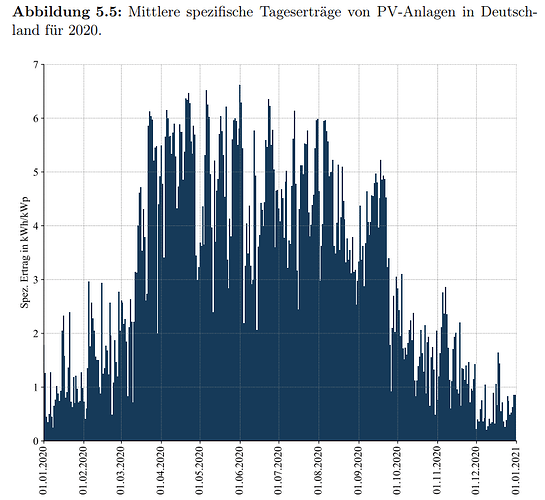

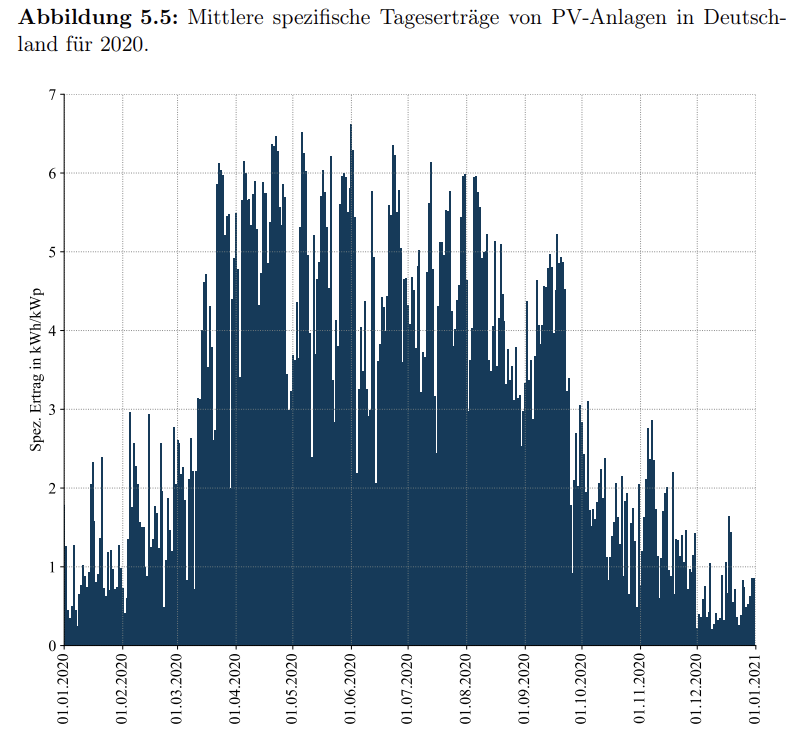

Das liegt aber eher an unserer ungünstigen geografischen Lage. Hier ist es nur unter gewaltiger Vergrößerung der PV möglich, eine Dauerleistung von 100W zu sichern. Und die Ursache dass man sich über einen Standbyverbrauchvon 100W ärgert, liegt daran, dass man einfach nicht wahr haben will, was schon dieser Studie entnehmbar ist. Da gibt es zum Beispiel eine tagesgenaue Angabe der durchschnittlichen Erträge. Da es durchschnittliche Erträge sind kann es, und wird auch, erheblich schlechter ausfallen. Da gibt es zum Beispiel Anhäufungen von Tagen mit weniger als 0,5kWh pro kWp. Um einen Wechselrichter mit 100W Standbyverbrauch im Dauerbetrieb ohne Last sicher zu betreiben müsste man wohl an die 10kWp haben. Nur dann würde es für 50% schlechtere Erträge reichen. Im Umkehrschluss bedeutet das allerdings auch, dass man bei Umgeheung der Standbyverluste auch auf höchstens 100W Dauerleistung zugreifen kann. Das wäre eine Energiemenge, die man in Netz für unter 1€ beziehen kann.
