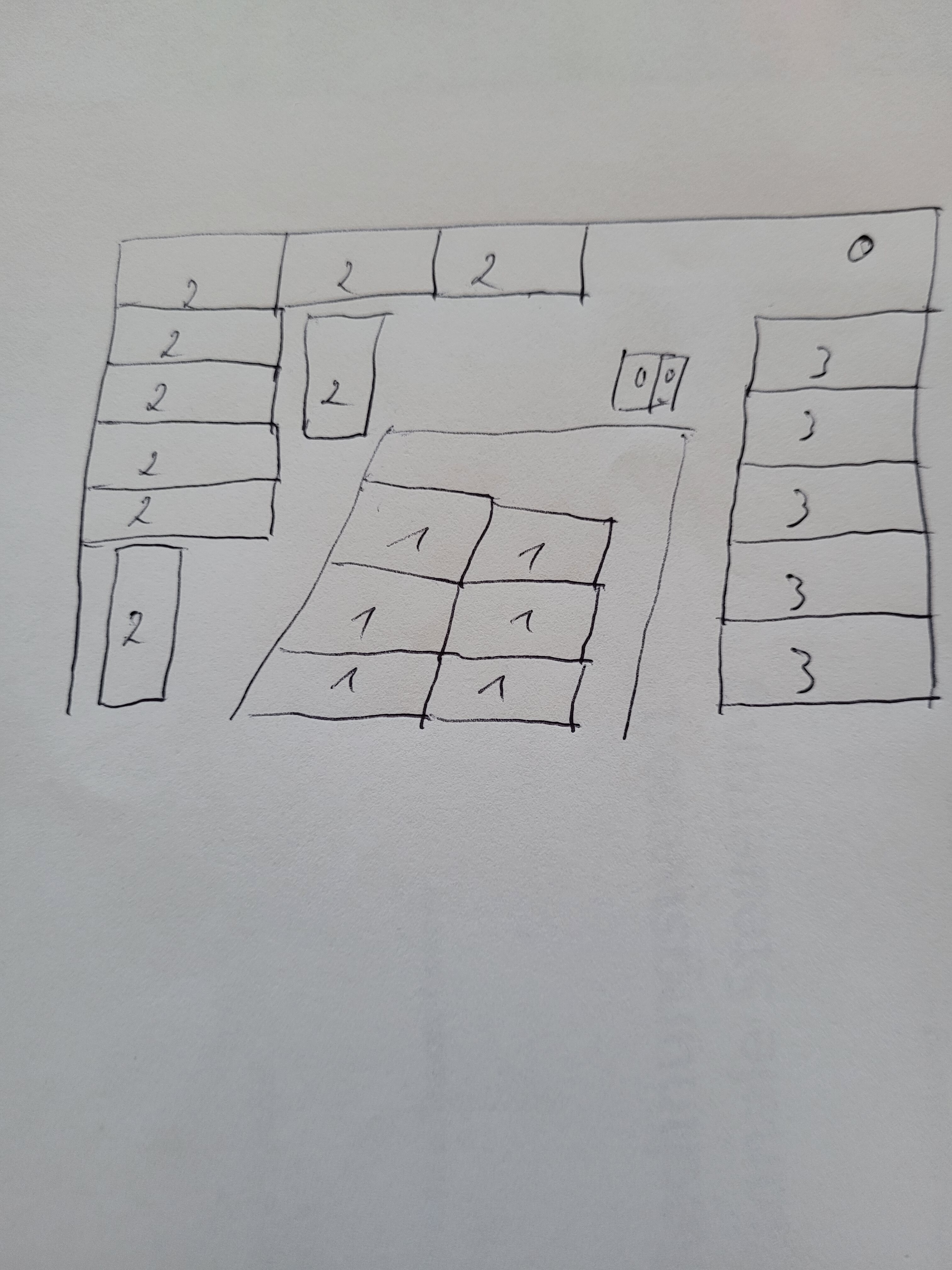

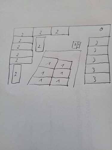

Auf dem Dach ( Gaube) will ich 6 pv Module (1)anbringen. Die seitlichen Module 2+3 kommen später dran.. Ich will erstmal Erfahrung sammeln, aber die Leitungen schon vorverlegen.
Bitte die Zeichnung beachten
Welchen Wr würdet ihr für 20 Module mit 8kw empfehlen?
Soll ich einen string von 1 mit 2x6mm2 und 2+3 mit einem string von 2x6mm2 verlegen?

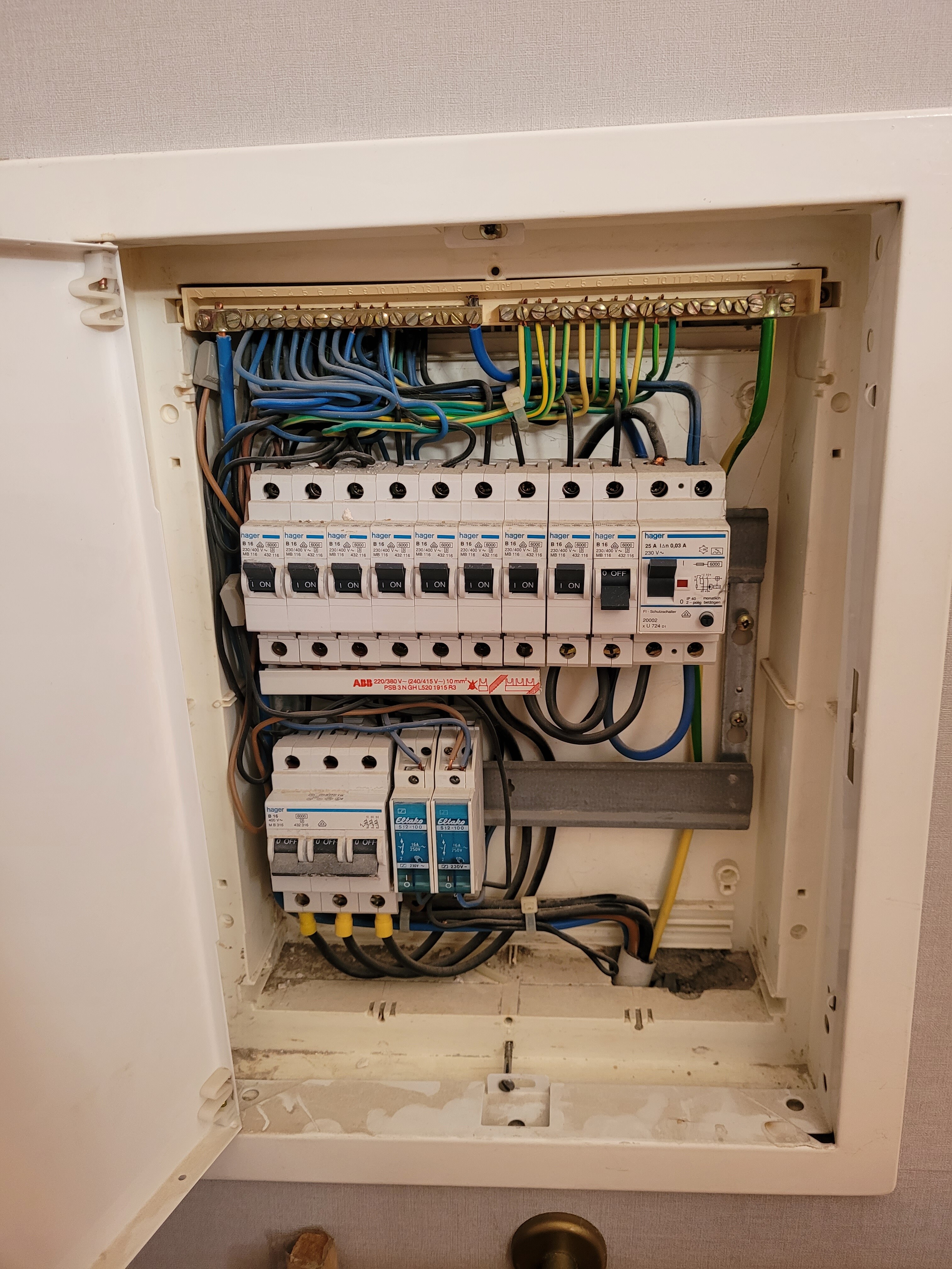

Kann ich den Wechselrichter in der unterverteilung anschließen? Gem. Foto.Die beiden eltacos können oben reingesetzt werden falls unten Platz benötigt wird.
Und was müßte in die unterverteilung und mit welchem Querschnitt.
Warum unterverteiler? Er sitzt 4m vom Wr entfernt und Ich möchte z. Z nicht das der netzbetreiber was mitbekommt am sicherungskasten im versorgungsraum Keller...

Den deye k8 schau ich mir gerne an. Kann er direkt im unterverteiler angeschlossen werden?
Mit 6mm2 oder 10mm2
Mit 6mm2 oder 10mm2
kenne jetzt deine exakte elektrovertreilung nicht, aber der wr muss dort sein wo der akku ist, maximal 4-5m vom akku entfernt
6² und 32A sicherung und 40A einphasiger RCD ist optimal für den deye ac seitig
optimale pv mpp spannung für den deye 8kw single phase ist 200-425V
wirst du mit 6 modulen nicht erreichen können
die 15° zu 45° sind schon deftig aber es bleibt dir ja nichts anderes übrig als 10/10 module an den deye
oder du gehst auf victron und machst für die gaube einen smart solar 150/45 hin für den rest dann einen 450/100

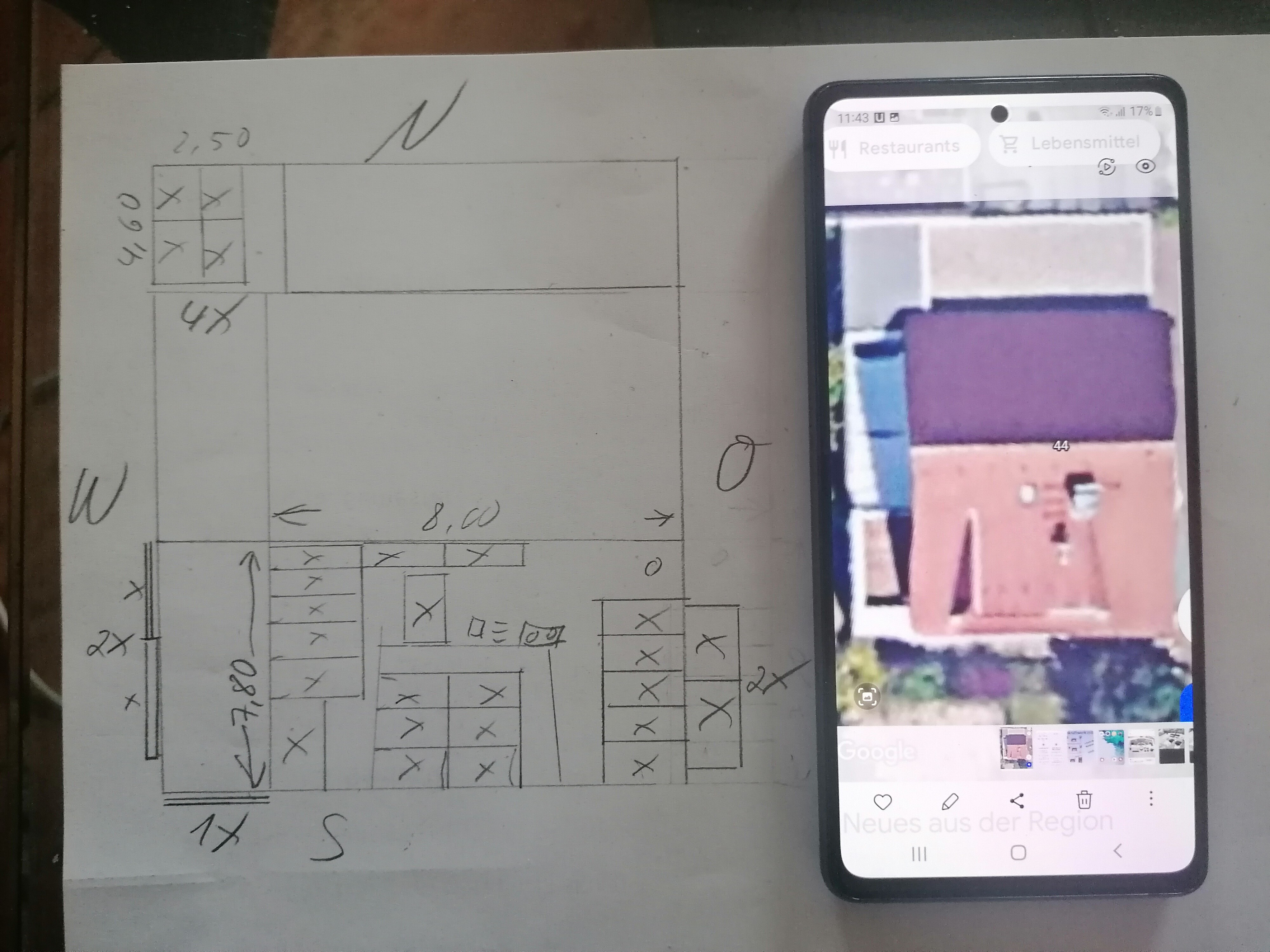

mach mal ein bild von google maps dann kann man sehen was geht
messe dein dach auch mal gut aus evtl bekommst da noch ein zwei panel mehr drauf
Meine Elektrik ist klassisch. Im Keller versorgungsraum ist der Zähler Kasten mit 2 Zählern, davon gehen 3 Steigleitungen in die unterverteiler. Hatte alles ein Elektro obermonteur gemacht, ich nur schlitzeklopper.
Alles was ich mache ist eigentlich sinnlos, weil es zu wenig ist. 29 Module bekomme ich eventuell unter, aber mit gestückelei, was mir eigentlich net gefällt.
Aber ich hab die energieabzockerei hier bei uns so satt, deswegen mach ich diesen Unsinn. Fang erstmal nur mit den 6 Modulen an
Die Verlegung bei 45° sollen andere mit einem vernünftigen Gerüst machen. Bin zu alt dazu.
6 Module auf die Gaube und wenn es sinnvoll ist 4 Module auf die Garage mit separater Einspeisung im garagenunterverteiler.
Bitte net über das Bild mit der Skizze lauthals lachen. Mach mich schon genug zum deppen.

kanst du bitte dein haus um 180° drehen :lol:
ach man wär so einfach die freie dachfläche wenn die südlich wäre
aber im winter ist norden halt total verschattet
dann fang doch erst an der gaube an dann fassade und dann die hinteren 4 module
da brauchst du 4 mppt tracker
smart solar
150/45 für 6 module / 3 in reihe 2x paralel
150/35 für 4 module hinten / 2 in reihe 2x paralel
aber aufpassen die 2 module müssen im mpp in reihe mehr als 60V bringen sonst funktioniert das mit dem laden vom 48v akku nicht
das eine modul an der fassade süd evtl an einem balkonkraftwerk (hoymiles 400)
und die 2 west fassaden module auch aber am separaten balkonkraftwerk wr (hoymiles 800 ooder 600)
rest ist soweit ok
ach ja ohne akku bms und mp2 geht natürlich nix
für das haupt dach den 450/100 mit 7 und 9 modulen an je einem tracker

Die ersten 6 Module sitzen auf der gaube, 1 string 3xreihe mit 2x parallel. Kabel 6mm2 liegen schon bis zum Keller.
Welchen laderegler brauche ich für 114,3v 52,5 Ampere?
Und welchen Wechselrichter kann ich dann nehmen?
Es kommen später 2 weitere strings hinzu, die ich aber jeweils separat steuern möchte.

Die 150V darfst Du nicht überschreiten! Die findest auf der Victron Homepage einen Kalkulator, mit dem Du herrlich rumspielen kannst:
Da die Werte Deiner Module eingeben und du kannst sehen, welcher SLR in welcher Stringkonfig funktioniert.
