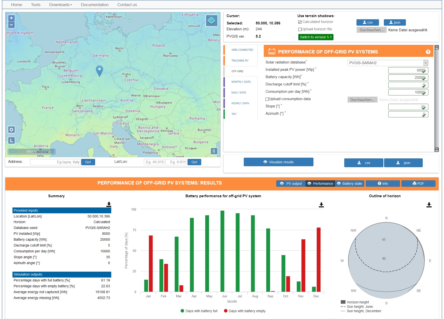

Hallo zusammen, bin am überlegen den externen strombezug auf insellösung umzustellen. Als Laie ist es schwer....aber nach der Preiserhöhung, bin ich motiviert.
Meine grundlast 400 watt/h, jahresverbrauch 3.500kw.
17 Module Richtung Süden und 3 Module nach Westen wären möglich. Als Akku 6x 185ah + 3x100ah.( alle 4 Jahre bekäme ich sie, aus einem Tausch, kostenlos)
Anfangen würde ich mit einem hm1500 und 2/4 Modulen von Sunpro Power - SP410W..um Erfahrungen zusammen.
Wäre bisher meine Überlegung umsetzbar??

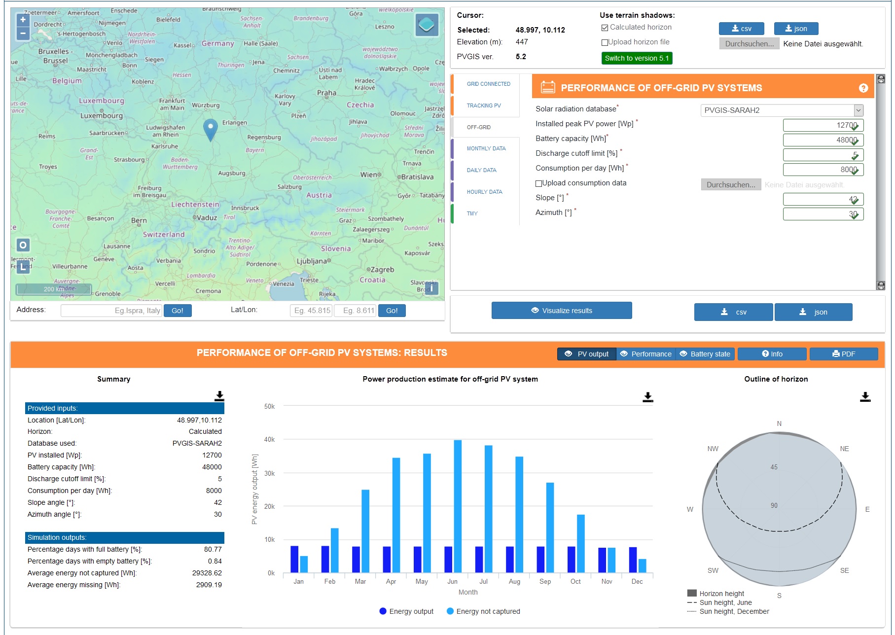

hier kannste mal bei off grid deine anlagendaten eingeben
https://re.jrc.ec.europa.eu/pvg_tools/en/tools.html
dann siest du was geht und was nicht
kann schon funktionieren nur must du dich im winter einschränken und brauchst halt nen genarator wenn du dein netz abmelden willst

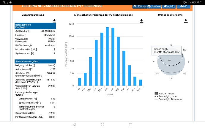

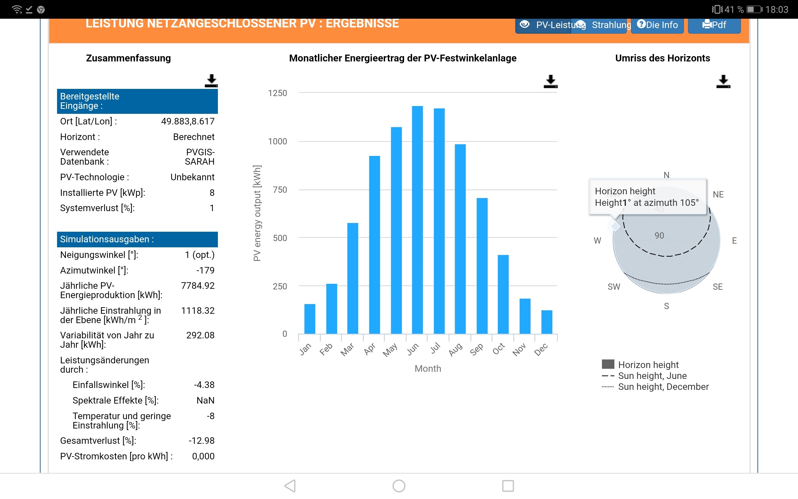

Wenn ich das irgendwie interpretiere, so wären lediglich an 5 Monaten mehr als 750 Watt verfügbar?
Im schlechtesten Monat (Dezember) bekommst du in Summe knapp 100kWh vom Dach. Wären also 3,x kWh pro Tag im Schnitt, du verbrauchst aber 9 kWh pro Tag im Schnitt übers ganze Jahr. Im Winter wahrscheinlich eher 12 und im Sommer entsprechend weniger. Kann aber auch sein, dass das alles in ein paar Tagen kommt und dann 2 Wochen fast garnix. Dann noch Verluste vom Speichern und du bekommst vielleicht ein Gefühl was das Problem an der Autarkie ist.
falsch abgelesen
die angaben sind im monat in kWh du benötigst jeden monat ca 288kwh
aber das ist der falsche bereich du musst wie gesagt bei offgrid die daten eingeben da siets nochmal anders aus da bekomst du tageswerte in Wh raus

so muss das von den daten bei insel aussehen
entweder du machst mehr pv oder machst ne 0 einspeisung mit akku
klappt von märz bis oktober der rest muss vom netz kommen

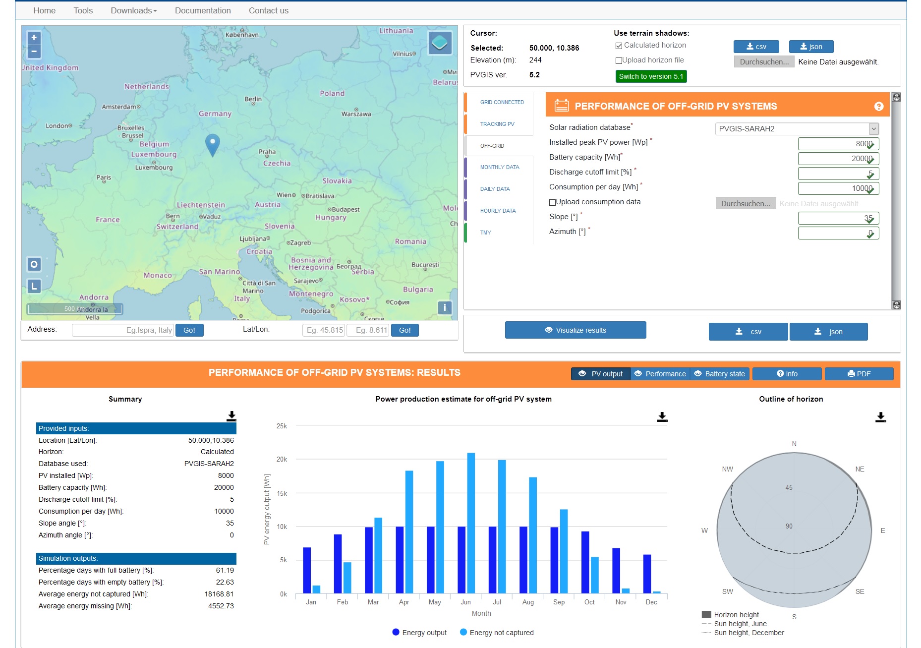

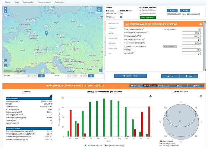

man muss halt schauen dass die roten balken so gering wie möglich sind da kann man an parametern spielen wie pv akku und verbrauch
bei mir sind zb noch mal 3,5kwp als fassade eingeplant da kann ich dann noch mehr im winter verbrauchen bei gleichem akku
brauche ich ja auch weil ich mit einer klima das ganze haus heize.
meine pv, ist wie man siet, auf den winter optimiert die hellblauen balken insbesondere im sommer gehen einfach verloren.

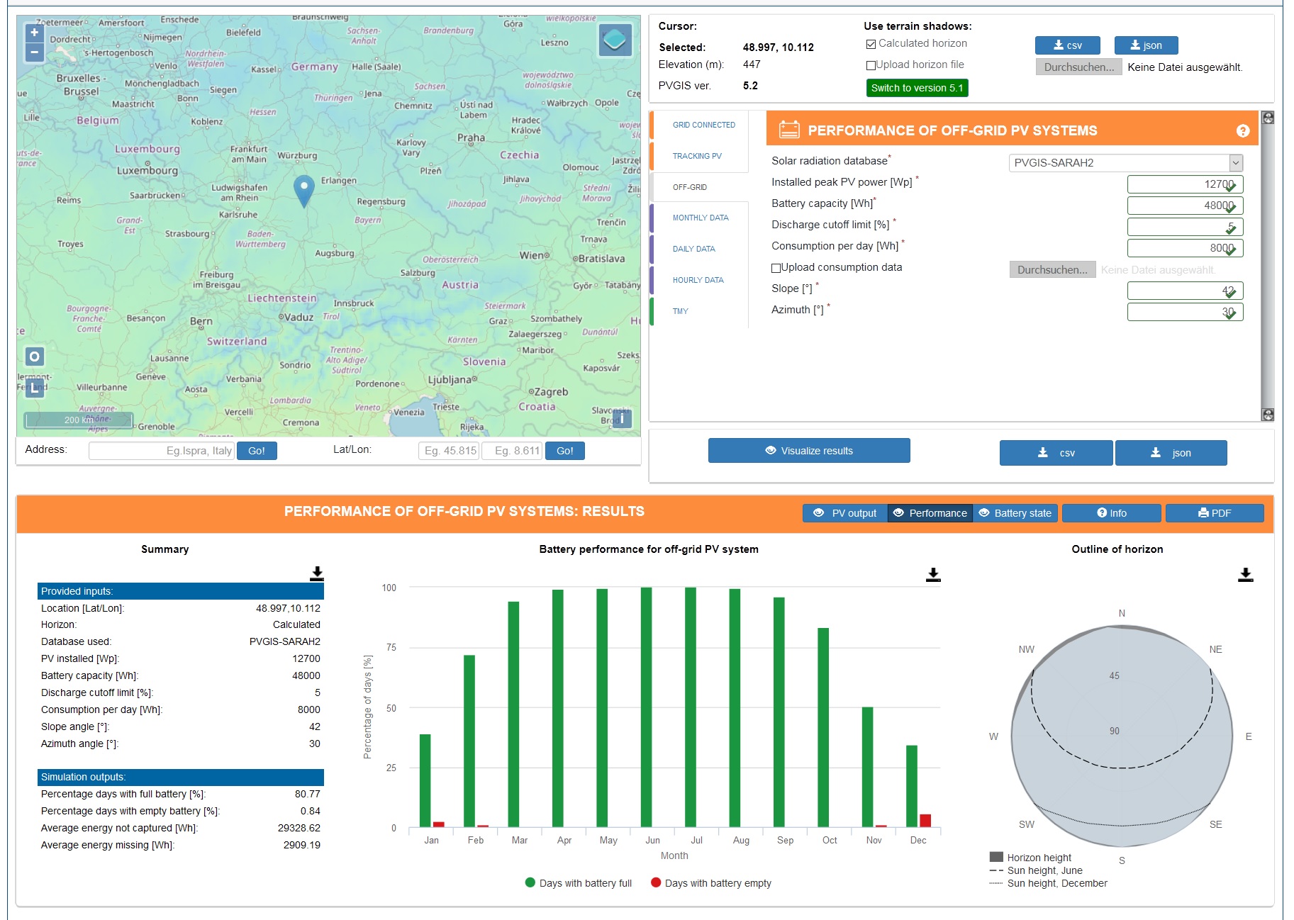

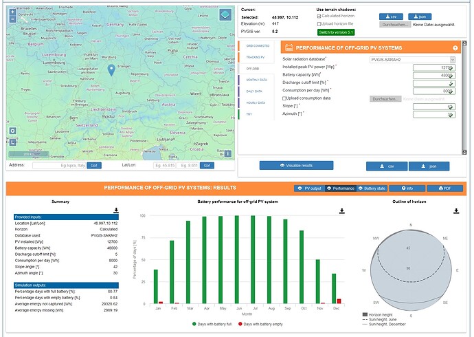

bei mir siet das so aus
@voltmeter, das sind jetzt Beispiele, oder?
Also Auswertung für "Wie würde es aussehen bei..."
z.B. 8kWh Tagesverbrauch mit 12,7kWp Solar und 48kWh Akku.
Habe ich das richtig verstanden?
Oh, grad in deiner Signatur gesehen: Projekt 48kWh / 12kWp Inselanlage - SMA Sunny Island
Dann ist das deine Anlage?
ja
