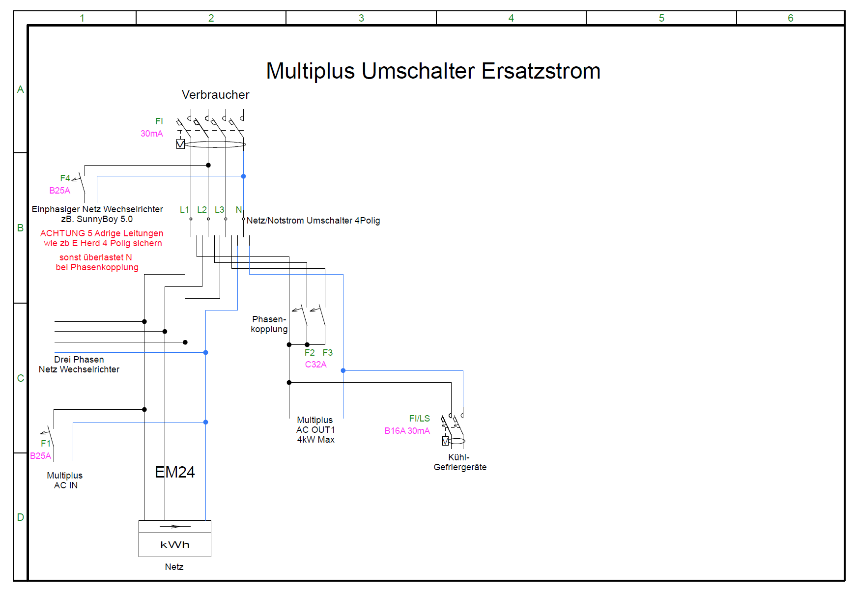

Inselbetrieb für Huawei SUN2000-30KTL-M3
Verstehe die Schaltung nicht, ist das ein einziger 4-fach Umschalter ???

im plan ist der schalter auf aus und je nach dem wohin der umgelegt wird schaltet der entweder auf netz oder auf ac out1
hab mal was gezeichnet
meiner meinung nach könnte das gehen aber bitte korrektur wenn ich irgendwas verpfuscht habe
Multiplus umschalter mit phasenkopplung.pdf
Ich würde das so machen.

so habs geändert jetzt mit einphasigem netz wr und dessen umschaltung auf ac1 im inselbetrieb
Sieht gut aus. Den PV-WR würde dann netzparallel geschaltet werden und wäre während des Ersatzstrombetriebs dann ausserhalb des Inselnetzes und dementsprechend ohne Funktion, bis das Netz wiederkommt.
Unter critical load würde ich übrigens eher versuchen, die Haus- und Heizungssteuerung anzuschliessen :smiley:

Auf den LS Schalter zum Brücken von L1 -> L2 -> L3 kannst du verzichten und das über eine starre Brücke lösen.
Ansonsten würde wenn du umschaltest erstmal L1 versorgt und nachdem du den LS zuschaltest auch L2 + L3.
Der hat ja auch keine Schutzfunktion.
Wer möchte kann ja noch einen 20A LS hinter den ACout 1 hängen um das 3 x 2,5 mm2 ab zu sichern.
Ansonsten finde ich die Idee gut :thumbup:

die ls f2 und 3 dienen nur als schalter falls man aus irgendwelchen gründen die phasenkopplung entfernen möchte, ist auch im sma plaungsleitfaden so ausgeführt

Die phasenkopplung ist ja nur aktiv wenn du auf notstrom schaltest. Das Netz ist dann getrennt es passiert nichts wenn es wiederkommt.

check ich nicht - sorry. Folgender Ablauf:
1. Netz ist weg
2. ich entkoppel mich "hart" vom Netz, indem ich den Netztrennschalter umlege
3. dann koppel ich manuell die Phasen bei mir
4. Netz kommt wieder
5. wenn ich jetzt den Netztrennschalter wieder rumlege OHNE vorher den Phasenkoppler rauszunehmen sind doch plötzlich alle Phasen miteinander verbunden und das macht elektrotechnisch nichts aus?
Elektrotechnik war mit Abstand mein ungeliebtestes Fach im Studium, auch wenn ich es an sich interessant finde. Liegt halt leider oft am Lehrer/ Dozenten..... jetzt versuche ich es von der praktischen Seite step by step zu begreifen wie die Elektronen fließen ;-)
die phasen musst du nicht manuell koppeln die sind immer gekoppelt mit der sicherung c32 die ist immer an
die habe ich nur mit drin falls man die phasenkopplung bei netztrennung aus irgendwelchen gründen auch immer abschalten möchte
du schaltest auf notstrom dann ist die phasenkopplung aktiv dann schaltest du später wieder auf netz und die phasenkopplung ist nicht mehr aktiv
der netz notstrom umschalter deaktiviert die phasenkopplung
wenn du im notstrombetrieb bist und das netz wiederkommt ist das netz ja per schalter getrennt und kann nicht mit der phasenkopplung in berührung kommen
sprich. die Sicherung/en die sich vor dem Stromzähler befinden raus machen oder?

Vorab Danke für das Schaltbild.
Genau so will ich das umsetzen.
Hab jedoch eine Frage zum Neutralleiter des 3Phasen Wechselrichters.
Alle Neutralleiter-Verbindungen gehen durch den Umschalter auf den
N des MP2, was passiert dann wenn die Netzspannung wieder zurück kommt?
Geht der WR dann nicht an? Oder geht er an und verwendet N vom MP2?
Die Phasen vom Wechselrichter bleiben hart vor dem Umschalter angeklemmt,
N wird jedoch weggeschaltet oder habt ihr ein separaten N zum WR gelegt?
EDIT/
Vermutlich wie auf dem Schaltbild gezeigt geht man mit den 3 Phasen und N durch,
legt den WR dort auf und schält erst danach weg... manchmal wird es klarer wenn man es länger betrachtet ;)

Du kannst deine kritischen Laste, die auf jeden fall vor Netzausfall geschützt sein sollen, an ACout1 hängen.
Wenn der Stromausfall länger dauert kannst du entscheiden ob du auch 'nicht kritische' Lasten mit Erstsatzstrom versorgen möchtest.
Dann läufst du in den Keller und schaltets um.
Wenn das Netz wieder da ist muss du nochmal in den Keller ;) .

Nur das Schaltbild von @voltmeter genau anschauen. Der ACout geht im Notbetrieb per Umschalter ins Hausnetz.
Dort wird das 3-phasige Netz auf die eine Phase vom MP2 gebrückt und aus die Maus.
Somit sind alle deine Verbraucher, egal auf welcher Phase sie sind versorgt.
Beachten muss man nur die max. Leistung vom MP2 und wie schon oft angesprochen den vierpoligen
LS beim Herd und anderen 3-phasigen Verbrauchern das der N nicht überlastet wird. Alternativ
kann man auch den LS dieser Verbraucher händisch umlegen und sich eine Regel machen, die man laminiert in die Verteilung klebt.
Quasi 1. Sicherungen (LS) der 3 Phasenverbraucher raus 2. Notsromschalter betätigen - dann vergisst man es nicht und fertig.
Evtl. ist dann aber der Herd aus oder die WP oder was auch immer. Muss man abwägen.
Das ist wirklich wenig Aufwand für sehr viel Nutzen. Und das in Keller Laufen zum Umschalten
ist absolut vertretbar, denn diese Situation sollte wahrlich selten bis nie vorkommen.

Sorry ich muss dieses Thema nochmals aus der Versenke holen.
Wenn wir den Schaltplan von Voltmeter nochmals ansehen ist glaube ich klar wie das mit der Umschaltung usw. funktionieren soll.
Gehen wir davon aus dass wir uns gerade im Notstrommodus befinden da eben das Stromnetz weggefallen ist.
Kommt jetzt das öffentliche Stromnetz wieder zurück, so besteht ja jetzt eine Verbindung von AC In (Also auch Netz) und AC Out 1.
In dieser Konstellation könnte der MP2 mit Netzstrom und Akku die Leitungen vom AC OUT 1 zum Umschalter überlasten. Angenommen die Leitungen sind nur für die MP2 AC Out 2 Leitung ausgelegt.
Oder hab ich einen Denkfehler?? :crazy:
Bin nämlich gerade selbst dabei solch ein System zu Skizzieren um die nötigen Leitungen, LS und FIs zu ermitteln.
