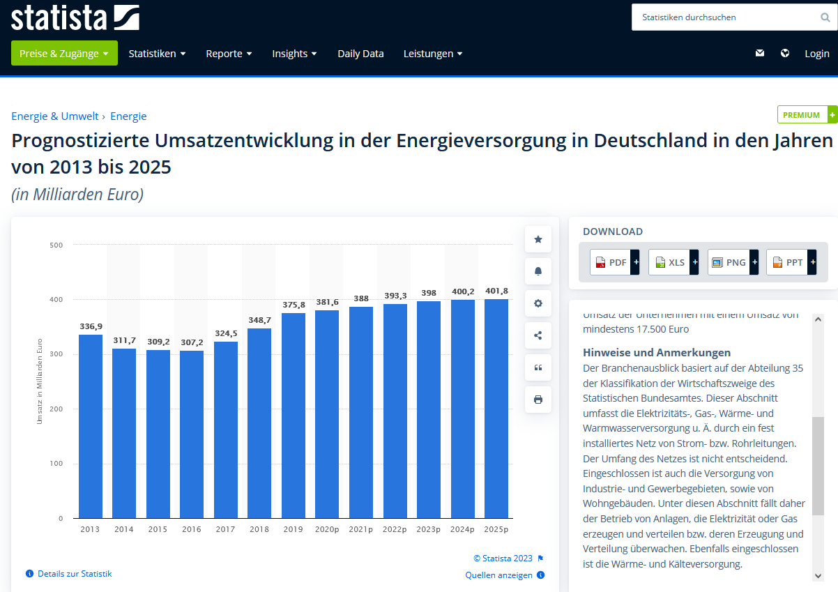

Es gibt immer mehr private Solaranlagen, sehr viele machen die 600/800 W BKW. Jetzt werden viele komplettanlagen angeboten, mit denen man auch viele Monate die grundversorgung nachts abdecken kann. Es werden immer bessere Wechselrichter und Komponenten entwickelt. Das ist net mehr aufzuhalten, auch wenn die Netzversorger noch so dagegen ankämpfen. Es gibt uns, die mit fachkenntnis und gesundem Menschenverstand an die Sache ran gehen. Und net einfach die Diktatur der Stromlobby einfach so hinnehmen. Wir schreiben hier unsere Sicht der Dinge, wohl wissend, dass wir einige Zeigenossen nicht überzeugen werden. Müssen wir auch net. Ich warte ab, bis ich irgend ein schreiben/Ärger bekomme, glaube aber, dass das nie passieren wird. Wenn doch, werde ich sehen was ich mache. Es gibt dann auch noch den europäischen Gerichtshof in Brüssel. Es kann net sein, dass in Deutschland Institutionen nach Gutsherrenart leuten vorschreiben können, was die leute auf ihren eigenen Grundstücken und Häusern zu tun und zu lassen haben. Schon weil in allen europäischen Ländern das gleiche Recht gilt kann man in Deutschland was verbieten, nur weil es einem net in den Kram passt. Auf jeden Fall werden es immer mehr, die privat eigenen Strom zum selbstverbrauch erzeugen. Es wird für die Stromlobby immer schwerer, den sinkenden Umsatz verhindern zu wollen.
die pöse pöse Strommafia die uns seit 100 Jahren mit bezahlbarer Energie beliefert hatten, zuverlässiger als in 99.99% der Ländern weltweit
deren Umsätze sinken...
Rofl
Wenn die hirnlosen in Berlin die ganze Wirtschaft an die Wand gefahren haben... dann wird sich das auch auf den Energieverbrauch und die Umsätze auswirken, aber noch haben sie es ja noch nicht geschafft, trotz all der Anstrengungen in der Degrow- und Verarmungs-Agenda. {green}:starryeyes:

Um die Stromlobby brauchen wir uns keine Sorgen machen. Unser Staat (und die EU) hat die Weichen für die Elektromobilität und für das CO2 neutrale Heizen gestellt, was ich beides gut und richtig finde und selbst schon praktiziere. Der Strombedarf wird sich durch diese beiden Maßnahmen insgeamt mehr als verdoppeln. Das können die Stromerzeuger alleine gar nicht schaffen, sofern nicht endlich die Amerikaner den Antimateriereaktor aus dem abgestürzten UFO in Area 51 freigeben ? , wenn nicht Privatleute wie wir in Eigeninitiative mithelfen. Und sie werden in den nächsten 30 Jahren trotzdem mehr Strom verkaufen als je zuvor.
Gut, der stromverbrauch deutschlandweit steigt, schon wegen eAuto und Wärmepumpe. Meine Aussage war net konkret genug, bezog sich eher auf meine wenigkeit. Muss ich sagen, die Aussage ist net korrekt, dass es einen umsatzverlust bei den stromerzeugern gibt. Man fragt sich dann doch warum die Stromkonzerne die privaten Strominseln so vehement bekämpfen, wenn sie doch jedes jahr eine umsatzsteigerung haben.
