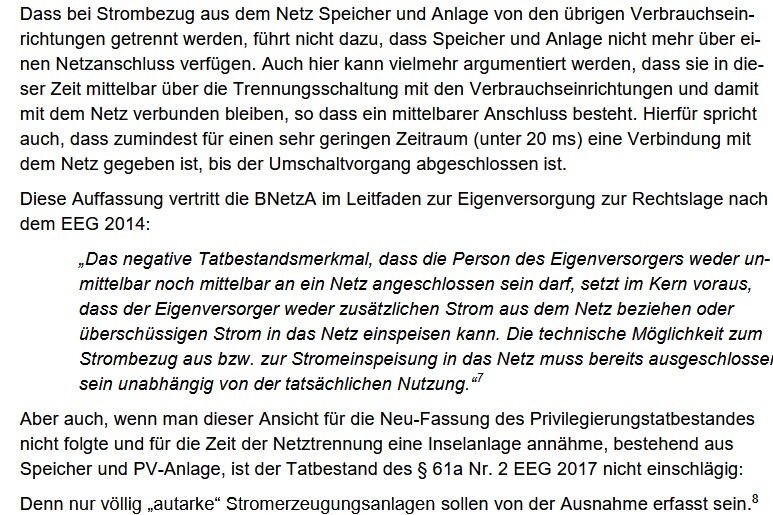

Das hier schreibt die Clearingstelle zum Thema Nulleinspeiseanlagen. Das ist nicht meine Neinung, sondern deren. Du darfst die aber gerne verklagen.
Für eine echte Inselanlage?
Und darin von der Bundesnetzagentur zur Frage der Schalterlösung:
“Der Einbau technischer Einrichtungen, die zwar im Grundzustand zu einer Trennung vom Netz führen, die Verbindung aber nach Anforderungen des Eigenversorgers wieder herstellen können, reicht daher nicht aus, um die Voraussetzungen einer Inselanlage zu erfüllen.”

0 einspeiser sind mit dem netz verbunden
eine insel kann nie mit dem netz verbunden sein oder werden, sonst wäre das keine insel.

ein umschalter der korrekt eingebaut für diesen zweck geprüft und zugelassen ist, schaltet nie die insel pv an das netz das was der umschalter macht ist nur das umschalten der hausverbraucher auf das netz.
irgendwelche meinungen der bundesnetzagentur interessieren inselbetreiber nicht.

OliverSo hat oben den wunderbaren Link gebracht. Das ist die Rechtsauffassung der Bundesnetzagentur.
Wer das kontrollieren kommt ob man es so angeschlossen hat, ob man eine PV hat, ob man einen Speicher hat, ob man einen Trennschalter hat, ob man einen Netzanschluss hat, ob man was-auch-immer hat, das kann einem niemand sagen und muss man selber entscheiden. Das obrige ist die Antwort der Bundesnetzagentur in Hinsicht der Einstufung von Trennschaltern, die an einer PV-Anlage und dem Netz hängen. Ergo: Für jene ist es keine Insel. Ein Netzanbieter wird sich darauf stützen können. KÖNNEN. Punkt.
Das war letzten Endes hier die Frage.
