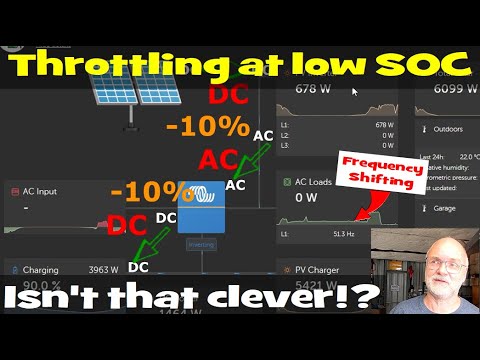

Andi zeigt hier das eine abgestufte Regelung stattfindet:
Was zum Geier willst du denn nun wieder damit sagen?
Das ist doch ein komplett anderes Thema und eine komplett andere Situation, nichtmal eine Insel, und selbst wenn sie vergleichbar wäre, so hat er da weder ein deutsches Gridprofil drin, noch hat er Hoymiles Mikrowechselrichter dran.
