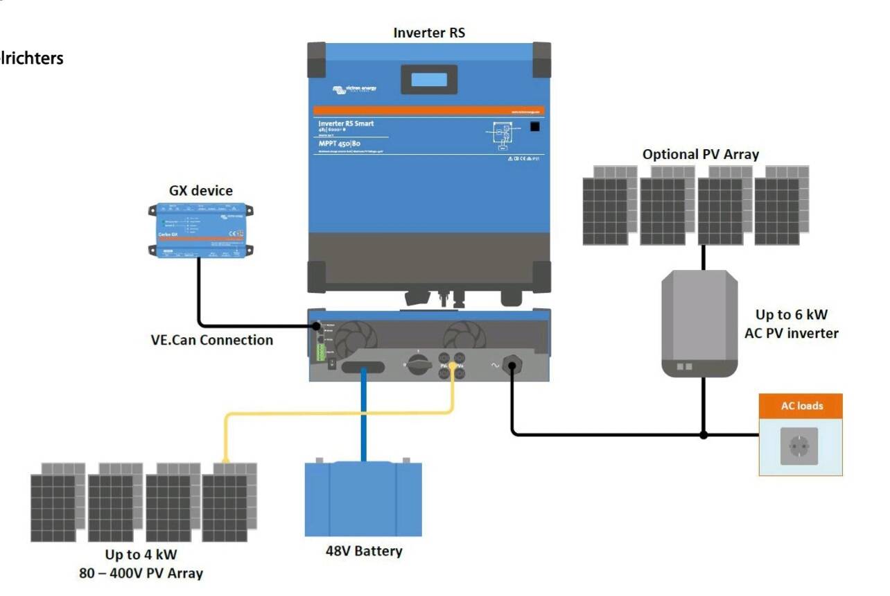

Ich habe mir eine reine inselanlage installiert. Ein victron rs smart 48/6000 solar wechselrichter ist das kernstück. Mein hausnetz besteht aus 14 stromkreisen bzw. Sicherungsautomaten. Ich kann diese entweder auf meine insel schalten, oder auf das versorgernetz. Es gibt keine verbindung von dem inselnetz zum versorgernetz.
Ich habe das nicht angemeldet, eine reine inselanlage kann nicht angemeldet werden.
Jetzt im dezember kann ich nur an wirklichen sonnentagen stromkreise auf mein inselnetz schalten, das ist aber auch so in ordnung. Wenn gut sonne scheint, betreiben wir z.b. über mittag die waschmaschine auf dem inselnetz. Das klappt alles sehr gut.
Im November habe ich noch die hälfte des benötigten Stromes mit meiner inselanlage versorgen können.
Mit der inselanlage bin ich auch autark, der inselwechselrichter arbeitet, sobald die Sonne scheint, das versorgernetz ist nicht notwendig zum betrieb der inselanlage.
Am AC Abgang des victron rs smart 48/6000 Solar habe ich einen 25A FI/LS sicherungsautomat, es geht eine 5x2,5 mm2 leitung zum sicherungsverteiler in das EG. Die leitungen habe ich gedoppelt, also 2 Adern für die Phase und 2 Aderrn für Null verwendet. Dort verteilt es sich auf die 14 Sicherungsautomaten des insel netzes. Alle stromkreise können also auf die jeweilige sicherung des inselnetzes oder des versorgungsnetzes geklemmt werden.
Es gibt auch umschalter wie den hager SFT 440. Mit so einem schalter kann man komfortabel stromkreise hin und herschalten.
Es besteht zu keinem zeitpunkt eine verbindung vom versorgernetz zum inselnetz. Einzig die stromkreise sind entweder auf insel geklemmt oder auf versorgernetz. Die endstromkreise fassen im grunde nur mehrere steckdosen zusammen. Es ist also so, wie wenn ich verbraucher einmal auf netz oder auf insel einstecke und betreibe.
In den nächsten 4 Wochen werde ich die jahresabrechnung von meinem stromversorger bekommen. Da ich in 2023 sehr wenig strom zukaufen musste, bekomme ich sehr viel rückerstattet. Mal sehen ob der stromversorger bei mir vorbei kommt und den grund wissen will, warum ich in 2023 so wenig strom bezogen habe.
Der victron wechselrichter hat keinen AC Eingang. Das macht das ganze unangreifbar, die Argumentation der Stromlobby, dass es eine verbindung zum versorgernetz geben kann, ist bei mir nicht möglich.

Der vorteil des rs smart 48/6000 solar ist, dass ich am Ausgang normale 800 W BKW betreiben kann. Diese Wechselrichter sind also direkt auf die Stromkreise meines inselnetzes geschaltet und versorgen die Verbraucher. Wenn die BKW mehr strom erzeugen, als verbraucher benötigen, nimmt der victron den überschüssigen Strom auf und lädt den Akku. Wenn der Akku voll ist, zieht der victron die Frequenz hoch und dadurch schalten die normalen BKW ab. Das ganze läuft vollautomatisch. Ich habe das überprüft, das funktioniert alles sehr gut. Gerade, wenn man noch wo ne ecke hat, wo man normale 800 W BKW installieren kann ist dieser victron wechselrichter sehr gut geeigent, damit man möglichst viel PV Panel einsetzen kann.
