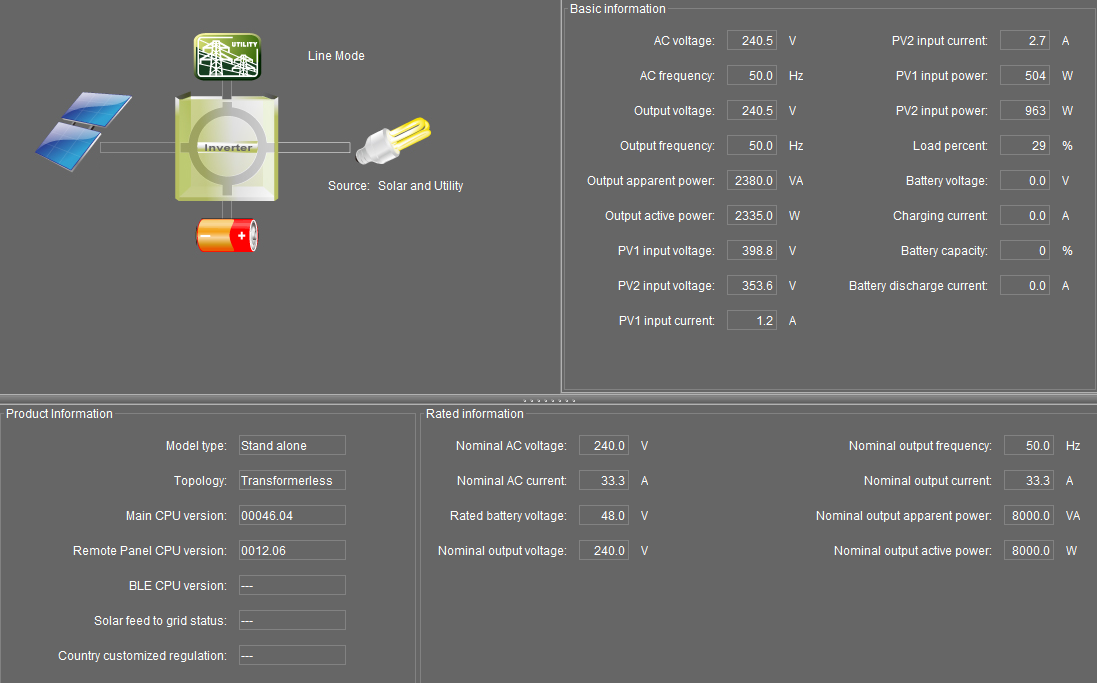

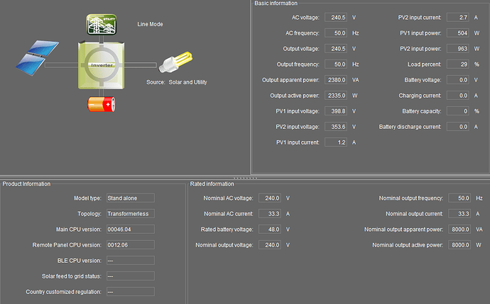

So sieht es gerade aus:
Es hängt nur das Auto dran, welches ich auf 10A begrenzt habe. Die Sonne ist um diese Uhrzeit äußerst ungünstig im Westen, so dass die Module das Licht aus einem Winkel deutlich unter 30 Grad abbekommen. Dafür finde ich 1,5 kW nicht schlecht :thumbup:
Ui, in den 8 Minuten, in denen ich das geschrieben hatte, sind die 10s2p Module auf dem Dach von 963 W auf 600 W gesunken. Da merkt man, dass sie bei 30 Grad Dachneigung liegen. Die 10s1p Module auf der Gaube haben nur 10 Grad Neigung und sind deswegen weniger stark gefallen: von 504 W auf 445 W.

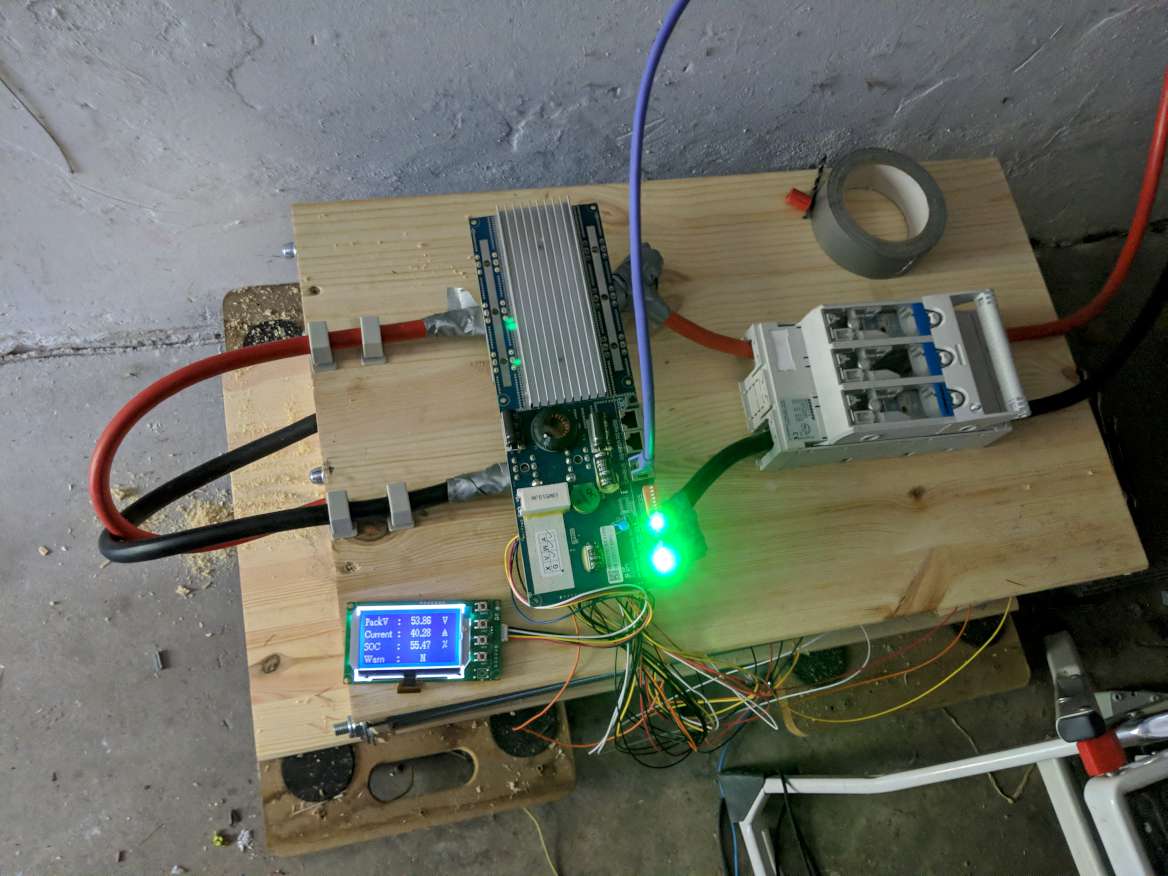

Das gesamte Haus hängt seit Anfang August am 8048MAX und seit 14 Uhr hängt auch die Batterie samt Seplos BMS dran.
Blöde Frage: Wie kriegt man das Seplos BMS dazu, mit dem 8048 MAX zu komunizieren? Im Moment nutzt der den Akku ohne Kommunikation.
Kurios: Wenn ich das Seplos über den FTDI-Adapter am Laptop anschließe, gibt mit die Seplos-Software 100x zu hohe Werte, z.b. 5215,00V oder 2600°C -- auf dem LCD ist alles richtig.
der kann glaube ich nur über rs485 kommunizieren und nicht über canbus wenn du ein canbus bms hast gehts nicht denke ich
steht auf dem bms am aufkleber wenn buchstabe C dann canbus bms
die sache mit dem komma steht in der anleitung zu der software wo man das umstellt
eine gipsfaserplatte wäre oben statt dem holz besser
