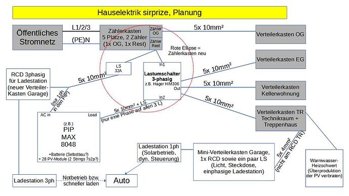

wie in meiner Vorstellung angekündigt, will ich eine Inselanlage mit MPP Solar PIP8048-MAX oder einem ähnlichen Kombi-Wechselrichter bauen.

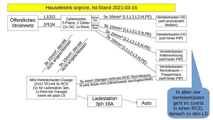

Anbei eine schematische Darstellung von Ist- und Planungszustand.
Mit Ausnahme der OG-Wohnung soll das ganze Haus einphasig hinter einem PIP laufen.
Warum einphasig?
  • Ich habe keine Drehstrom-Verbraucher (auch der Herd ist 3x 1phasig, nicht 3phasig - keine Sorge, dessen N ist mit 6mm² dick genug :))
  • Ich will an den Verteilerkästen nichts ändern müssen, wenn es nicht sein muss
  • Ein einzelner PIP braucht nicht so viel Standby-Leistung
  • Einphasige Geräte sind billiger(?)
  • Warum PIP?
  • Inselanlage inkl. Notstrom, da keine Einspeisung möglich
  • Keine Einspeisung: Anmeldung nicht nötlg? Keine Bürokratie?
  • Bewährt und günstig
  • Der Lastumschalter ist für Hardwaredefekte und für den WAF (Wife Acceptance Factor) zuständig. Wenn etwas nicht mehr funktioniert, drehe ich den Umschalter, das Haus ist kurz stromlos und hängt danach wie früher 3phasig am öffentlichen Stromnetz.
    Kann das so klappen?
    Übersehe ich etwas Wichtiges?
    Darf mir ein Elektriker den Zählerkasten so erweitern oder verstößt das gegen irgendwelche Richtlinien?
    Habt ihr sonstige Tipps, Fragen oder Anregungen?
    Danke fürs Lesen!
    Liebe Grüße
    Michael
    ich habe bei mir auch eine phasenkopplung
    achte darauf dass der Neutralleiter (blau) nicht durch den hohen summenstrom überlastet wird
    das sollte sich ein elektriker ansehen
    warum hängt das OG nicht am pip?
    wieviel kWp passt aufs dach welche ausrichtung und neigung?
    sobald was an der verteilung umgebaut werden soll muss alles nach neuer din gemacht werden(dh den kompletten zählerkasten raus und neuen rein)
    falls der nicht den neuen reglen entspricht
    (so habe ich das desöfteren gehört und gelesen)

    Wird der Neutralleiter bei der Phasenkopplung stärker belastet, auch wenn im dreiphasigen Betrieb kein Drehstrom genutzt wird? Definitiv ein Thema für den Elektriker bzw. erstmal für meine Kollegen, die Elektrotechnik unterrichten.

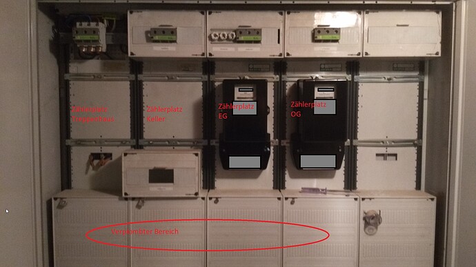

    Uff :o Der Zählerkasten ist von 1983...
    Wobei, wenn es nur um den Zählerkasten geht, wäre das eventuell sogar bezahlbar.
    Mal schauen, was der Elektriker sagt.

    Falls Du doch eine EEG-Anlage umsetzt dann brauchst Du keinen Inselwechselrichter und alles auf eine Phase klemmen, dann kannst Du die Sache stressfrei netzparallel aufbauen.
    Die passenden WR wären dann die MPP Solar “MPI” Serie.

    Ähnliche Anlagen wie von dir beschrieben haben hier einige Umgesetzt. Wenn du die Anlage nicht Anmelden möchtest, bietet dir eine Insel sicherlich die beste Argumentationsgrundlage. Ob das rechtlich i.O. ist, steht auf einen anderen Blatt :wink:
    Das gilt natürlich auch für die Verteilung. Wenn du das offiziell abnehmen oder installieren lässt, dann wirst du um einen Umbau der Verteilung wahrscheinlich nicht herum kommen.
    Wenn der Elektriker das machen soll, solltest du mit ihm sprechen. Manche hier haben die Elektrik auch selbst gemacht.
    Das Problem wird immer die DIY Powerwall sein. Eine PV-Anlage wird als ganzes abgenommen. Zudem müsste ein Speicher auch separat angemeldet werden (Marktstammdatenregister).

    Rein hypothetisch: Angenommen, jemand hat ohne offizielle Qualifikation in seinem Haus ganz viel Elektrik selbst gemacht. Sagen wir mal: überall neue Steckdosen mit "erhöhtem Berührungsschutz" in vorhandene UP-Dosen, neue Leitungen und UP-Dosen in einzelne Wände (inkl. zusätzlichen LS im Etagenverteiler), neue Deckenbeleuchtung, neuer Mini-Verteilerkasten in die Garage.
    Macht es dann noch einen großen Unterschied, wenn derjenige auch hinter dem Zähler, also im unverplombten Teil des Verteilerkastens, Änderungen vornehmen würde? Ich meine damit, ob das z.B. beim Ablesen Probleme macht oder ob da jemand einen offziellen Rückbau/Umbau verlangen könnte?

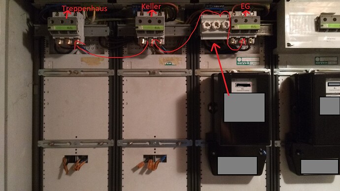

    Hier mal zwei Fotos aus einem Zählerkasten.
    Da frage ich mich, ob es nicht OK wäre, die drei Leitungen, die nach oben aus dem Kasten ins Haus (Treppenhaus, Keller, EG) gehen, einfach in einen neuen Kasten neben den Zählerkasten zu packen. Dann bleibt der Zählerkasten doch außen vor?
    Ich sage mal so:
    -bei mir kommt keiner mehr zum Ablesen
    -ich habe ab Zähler alles selber gebaut
    -beim Zählerwechsel hat das keinen interessiert
    wahrscheinlich ist das wieder ein anderes Problem:
    wenn da was passiert, egal ob Personen oder Sachschaden, wer übernimmt die Haftung?
    bei schmue hört sich das für mich eindeutig an: Da ist er dran schuld.

    Wenn du das im Altbau machen möchtest, dann wird dir das kein Elektriker Unterschreiben, da er ja sonst bestätigt, dass alles nach Stand der Technik ist, was aber falsch wäre.
