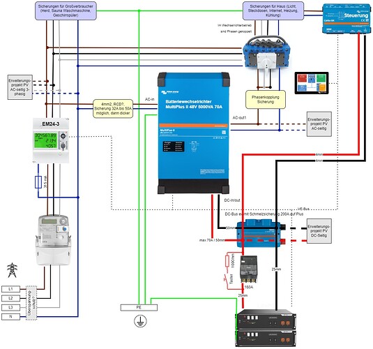

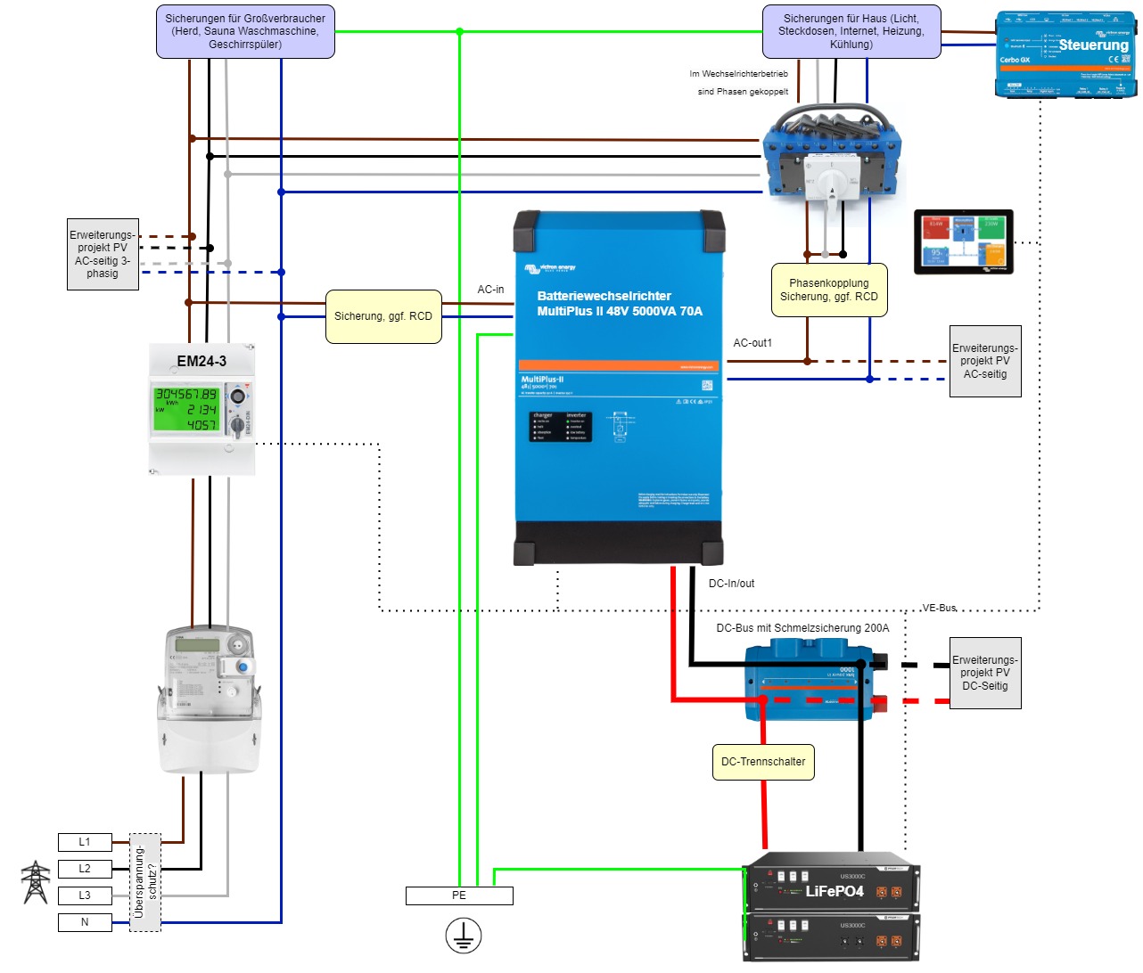

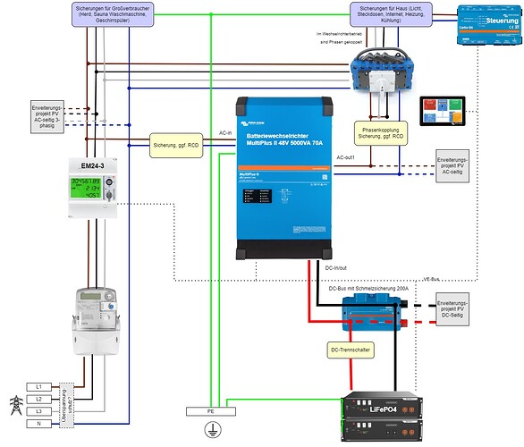

Für die Installation habe ich mir folgendes überlegt:
Geplant ist Phasenkopplung für das gesamte Haus auf AC-Out1, aber ohne die Großverbraucher wie Kochfeld, Herd, Waschmaschine, Geschirrspüler.
Beim Thema DC-Trennschalter zwischen Batterie und Wechselrichter habe ich hier schon viel mitgelesen, aber ich sehe da noch nicht durch. Eine Megafuse-Sicherung soll in den Lynx Power-In kommen, sodass es eigentlich nur ein Schalter sein muss. Scheinbar ist aber ein NH-Trenner die kostengünstigste Lösung. Aber welche Größe und welche "Ausstattung"? Und wie bekomme ich den Schalter an die Wand, da brauche ich doch noch ein Gehäuse dafür?
siet gut aus du kannst bei einem multiplus 5000 und phasenkopplung auch deinen herd weiterbetreiben wenn aber noch ac seitig einphasige netz wr dazukommen musst du den herd 4 polig sichern

zum nh trenner bei dem mp2 5000 reicht eine sicherung von 160A auf + und ein trennmesser auf - (ersatzsicherung in der mitte bevorraten) bei einem H01N2-D kabel von 50mm²
achte beim nh00 trenner auf einen mit drei sicherungen am besten mit m8 schraubanschlüssen und am besten die alten schwarzen siemens kaufen die sind robust
kabelschuhe von klauke usw
mehr dazu im sammelthread

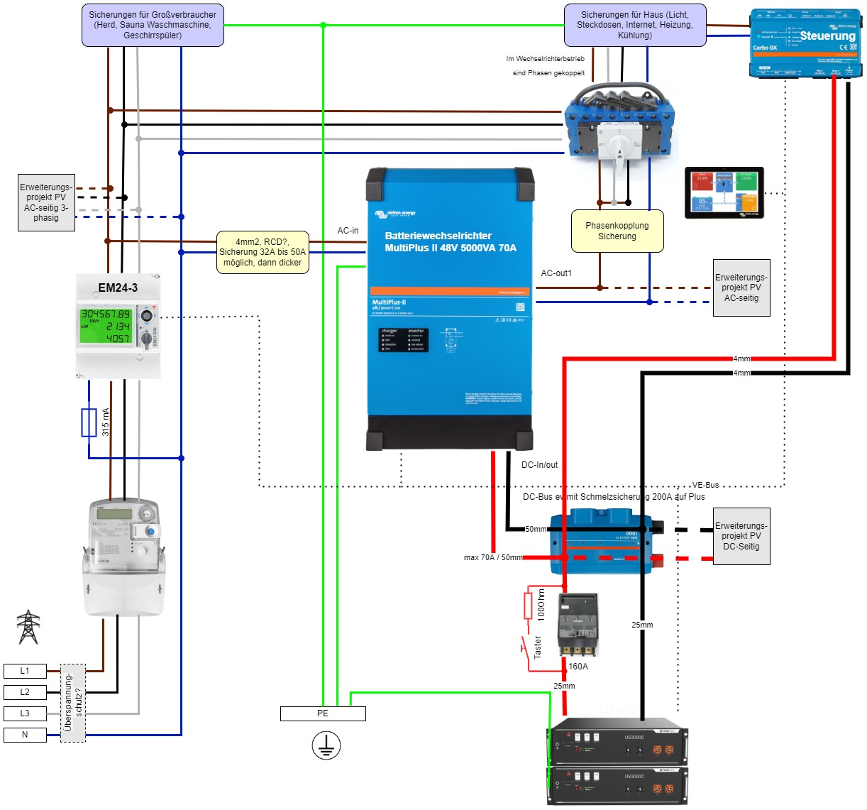

Danke, das sind wertvolle Hinweise! Würde der Siemens Siemens 3NP50 Sicherungslasttrenner NH00 3x125A oder der SIEMENS NH-Sicherungstrenner Lasttrenner 3NP4090-0CB00 Gr.00 passen? Da steht was von 125A, aber scheinbar bei höheren Spannungen. Update: Habe den hier erworben: 3NP4080-0CA10
die 125a version hat glaube ich m6 schraubasnchlüsse
der da hat glaube ich m8 aber frag da erstmal an

Danke, das sind wertvolle Hinweise!Update: Siemens Lasttrenner 3NP408 haben nur M6 Schraubverbindungen. Für M8 sollte man nach Siemens 3NP506 ... suchen.Würde der Siemens Siemens 3NP50 Sicherungslasttrenner NH00 3x125A oder der SIEMENS NH-Sicherungstrenner Lasttrenner 3NP4090-0CB00 Gr.00 passen? Da steht was von 125A, aber scheinbar bei höheren Spannungen.Update: Habe den hier erworben: 3NP4080-0CA10
man könnte meinen die nummer am ande steht für die anschlussgröße, ohje siemens :roll:

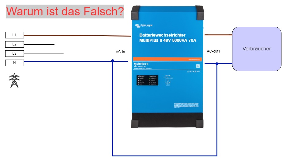

Hallo, ich hatte heute ein Gespräch mit einem Elektriker und habe versucht, meinen gewünschten Systemaufbau und die Hintergründe dazu zu erläutern:
Mein Hauptproblem: der geschaltete Neutralleiter. Kann mir bitte jemand den fachlichen Hintergrund erklären, warum der Neutralleiter in einem 4-poligen Netzumschalter mit umgeschaltet werden sollte und nicht einfach parallel durchgeführt werden darf? Oder noch besser, wo steht das bei Victron?
Wenn man die obige Planung mal stark vereinfachen würde, dann würde das ja in letzter Konsequenz eine solche Schaltung ergeben :
In dem Fall wären also Neutralleiter in AC-in und AC-Out gleich geschaltet. Warum darf man dass nicht machen?

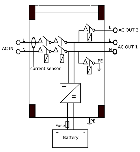

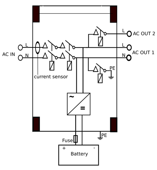

Im Handbuch steht:
Der MultiPlus-II ist mit einem Erdungsrelais ausgestattet (Relais H, siehe Anhang B), das den Nullleiterausgang automatisch mit dem Gehäuse verbindet, wenn keine externe Wechselstromversorgung verfügbar ist.
Das Blockschaltbild im Handbuch zeigt ja eindeutig, dass im Multiplus extra ein Relais drin ist, um diesen bei Netzausfall allpolig vom Netz zu trennen.
Aber wie erkläre ich das am besten meinem Elektriker?

Warum darf man dass nicht machen?habe auch mal was dazu gezeichent im prinzip so ähnlich wie bei dir
https://forum.drbacke.de/viewtopic.php?p=50506#p50506
wenn du n durchschleifst und das netz wiederkommt stellt der mp2 wieder die verbindung her und du hast eine direkte kopplung zwischen ac in und ac out. die dürfen laut victron nicht miteinenader verbunden sein auch nicht über n
ich würde das an deiner stelle so verdrahten wie ich das da gezeichenet habe und kühlschränke licht heizung direkt auf den ac out 1 ohne umschalter legen so schalten die automatisch um nur der rest muss dann über den schalter betätigt werden

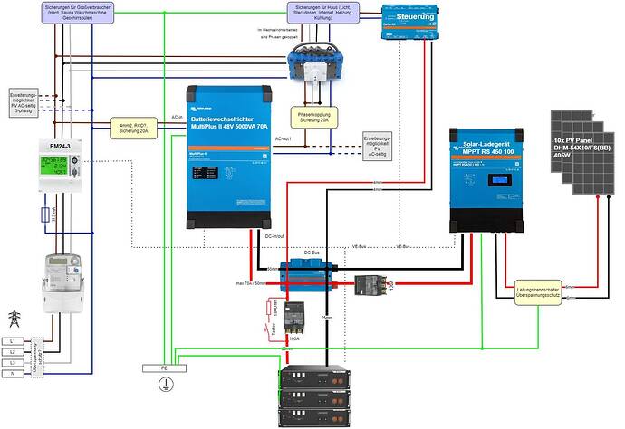

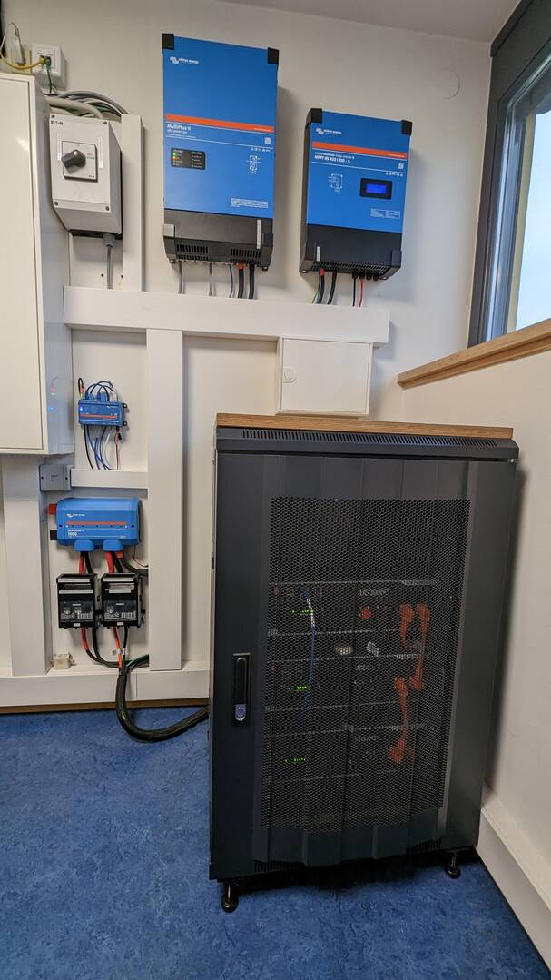

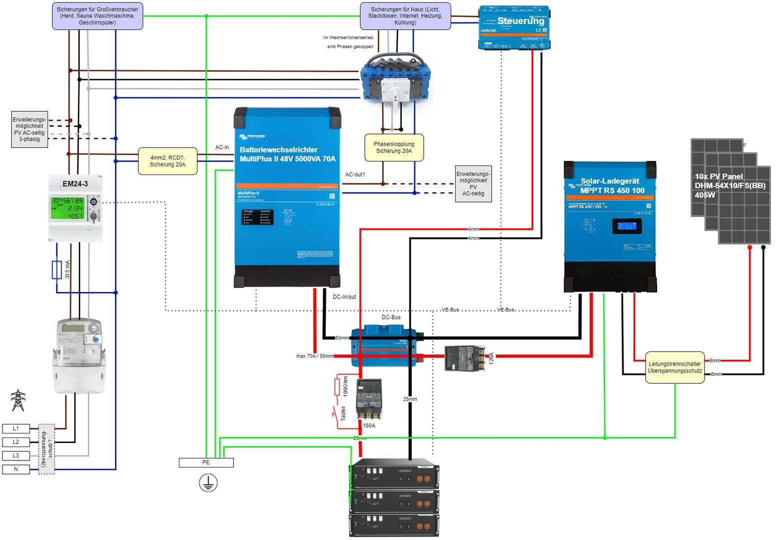

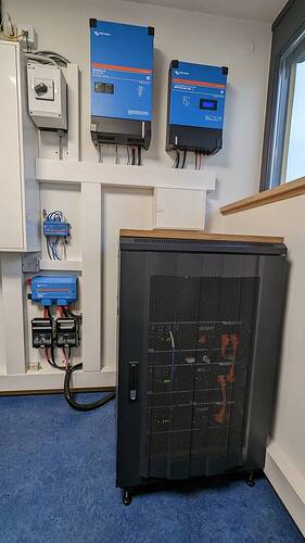

Ich möchte ein Statusupdate geben. Nachdem ich im letzten Jahr schon den Multiplus und zwei U3000C installiert hatte, sind inzwischen 4kWp an Solar und ein dritter U3000C (insgesamt 10,5 kWh) dazu gekommen.
Hier der aktuelle Schaltplan und ein Foto vom Einbauort. Am Schaltschrank, den 230V Teil hat der Elektriker gemacht, alles andere habe ich selbst montiert.

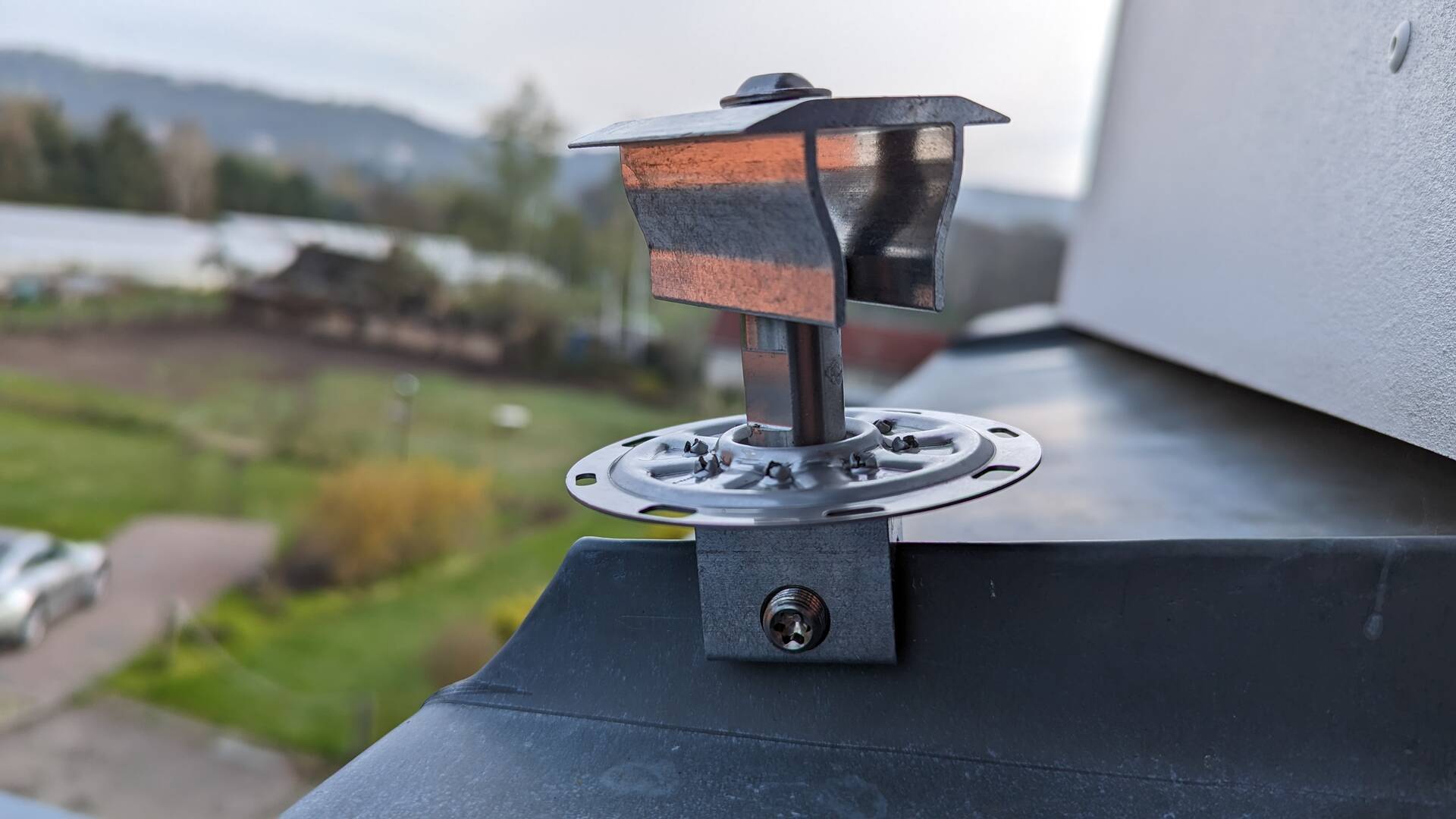

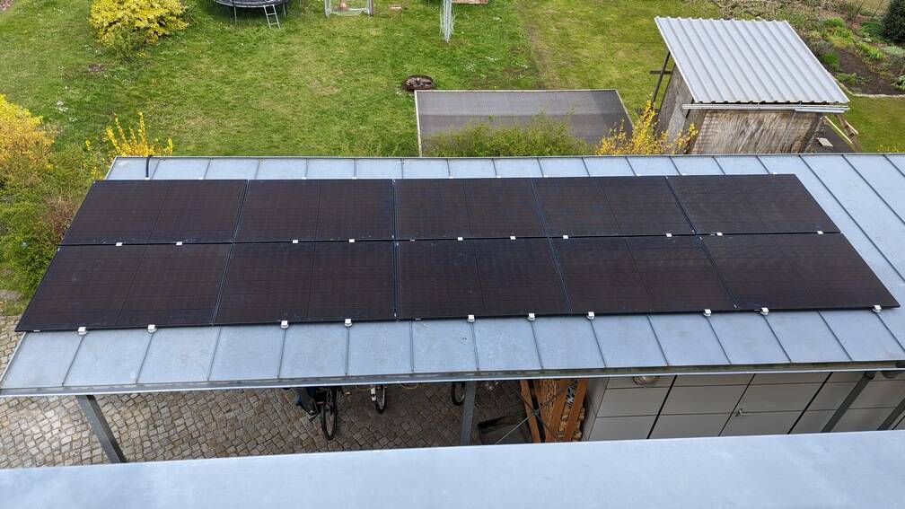

Es sind vor zwei Wochen 10 randlose PV Module von DHM-54X10/FS(BB) 405W dazu gekommen. Aufgrund der empfindlichen Blechpfalz-Zink-Dachdeckung ohne Aufständerung direkt geklemmt mit S-5-PVKIT® 2.0.
In zwei Wochen habe ich mit den 4kWp ca. 100kWh erzeugt und vollständig selbst verbraucht. (betreibe es zur Zeit mit Nulleinspeisung, da die Rückmeldung der Anmeldung beim Netzbetreiber noch fehlt)
Meine Erkenntnisse so weit:
- Trotz Einstellung für Nulleinspeisung wurden bisher 1,9kWh ins Netz eingespeist. Das liegt daran, dass die Regelgeschwindigkeit des Systems offenbar etwas zu träge ist.
- Randlose PV-Module machen bei geringer Neigung sehr viel Sinn, da die Selbstreinigung sonst nicht ausreichen würde. Der Hersteller ist noch relativ unbekannt, die Module machen auf mich einen sehr guten Eindruck.
- eine Pylontech U3000C kann ich vom Gewicht her gerade eben noch alleine handeln. eine 5000er wäre mir definitiv zu schwer.
- Der Multiplus II 48/5000 hat bis zu 95A aus der Batterie gezogen. Da macht ein dritter Akku Sinn. Im Netzbetrieb wäre sonst bei 74A Schluss gewesen.
- Der Multiplus hat im Leerlauf gelegentlich ein unangenehmes 50Hz Trafobrummen. - manchmal auch nicht, die Tür reicht. Unter Volllast wird es dann recht lärmig im Hauswirtschaftsraum. Das hört man (gedämpft) auch noch durch die geschlossene Tür.
- Die Umschaltzeiten bei Netzausfall und Wiederanlauf sind sehr kurz, das reicht tatsächlich als USV auch für empfindlichere Geräte. Andere Lösungen sind da wohl deutlich langsamer unterwegs.
- 4kWp mit 10kWh und sind für unsere Verbrauch (ca. 300W Ruhe, 4500kWh/Jahr) natürlich auch im Sommer nicht deckend. Für weitere Flächen im Garten laufen die Verhandlungen mit der Frau des Hauses :-)
Amortisieren wird sich das Projekt vermutlich nicht in , ich sehe es inzwischen als reines Hobby und für die Versorgungssicherheit. Neben den eigentlichen Komponenten ist es das Drumherum, was das doch mehr gekostet hat, als ich zunächst veranschlagt habe. Der Netzwerkschrank hat z.B. neu 700€ gekostet, nachdem ich wochenlang bei Ebay nach passenden gebrauchten Ausschau gehalten habe. Hier noch eine Crimp Zange, dort noch ein Überspannungsschutz, Kabel, Kabelschuhe usw. das läppert sich. Auch der Bauaufwand zur Verlegung der Solarleitung unter den gepflasterten Hof betrug ca. als 2000€.
Fazit
Abgesehen von der schlechten Armortisierung des Gesamtsystems ist es ein tolles System. Das liegt aber sicher auch etwas an der Bauzeit. Die meisten Komponenten hatte ich letztes Jahr mit MwSt gekauft. Victron hat sehr gute Dokumentationen, eine sehr gute Community und is sehr gut anpassbar und erweiterbar.
