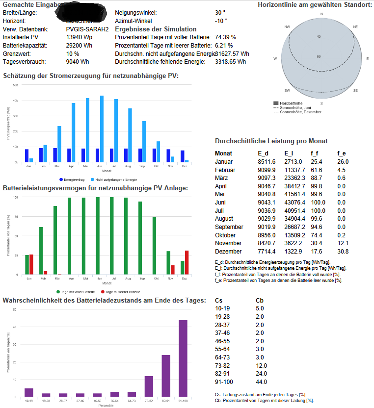

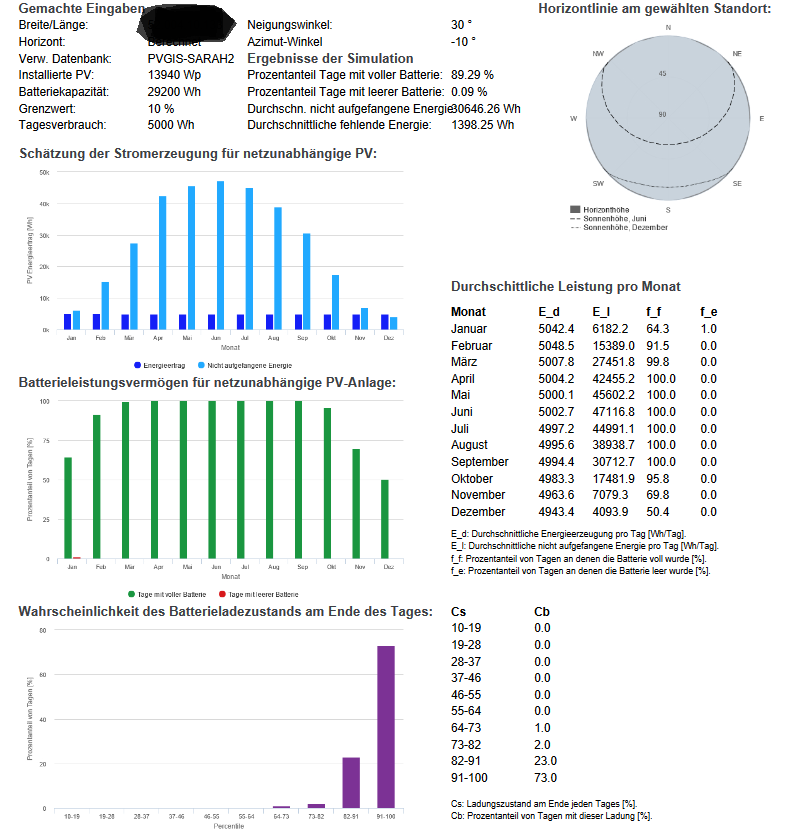

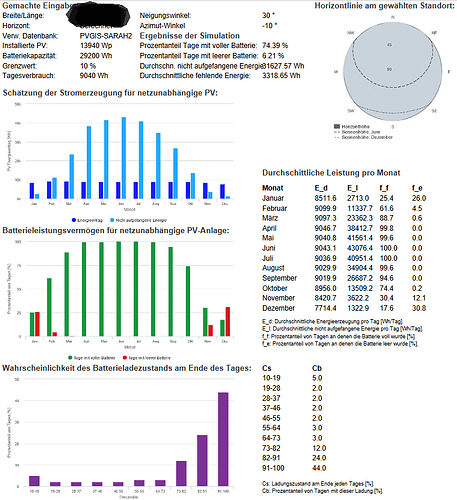

Da ich es grad in einem anderen Thread gesehen habe, hier auch mal meine Kalkulationen von der EU-Homepage.
Wenn alle 230V Verbraucher an der Batterie hängen ( Sommerbetrieb ), sieht es so aus:
Und wenn ich nur die Kühlgeräte und die Heizung an der Batterie habe ( Winterbetrieb ), sieht es so aus:
Grüße vom Ambergauer
@der-ambergauer
siet doch garnicht schlecht aus
Denke ich auch.

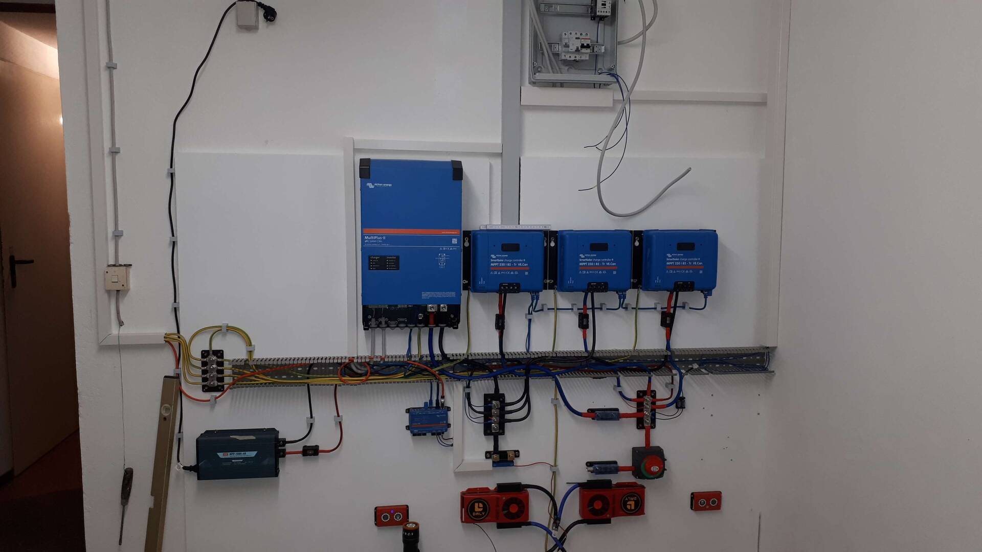

Zu meinem Projekt: Es sind weitere Teile eingetroffen. Gerade heute sind nach über 3 Monaten endlich die Akkuzellen von Tewaycell angekommen.
Hier mal ein Bild des aktuellen Standes:
