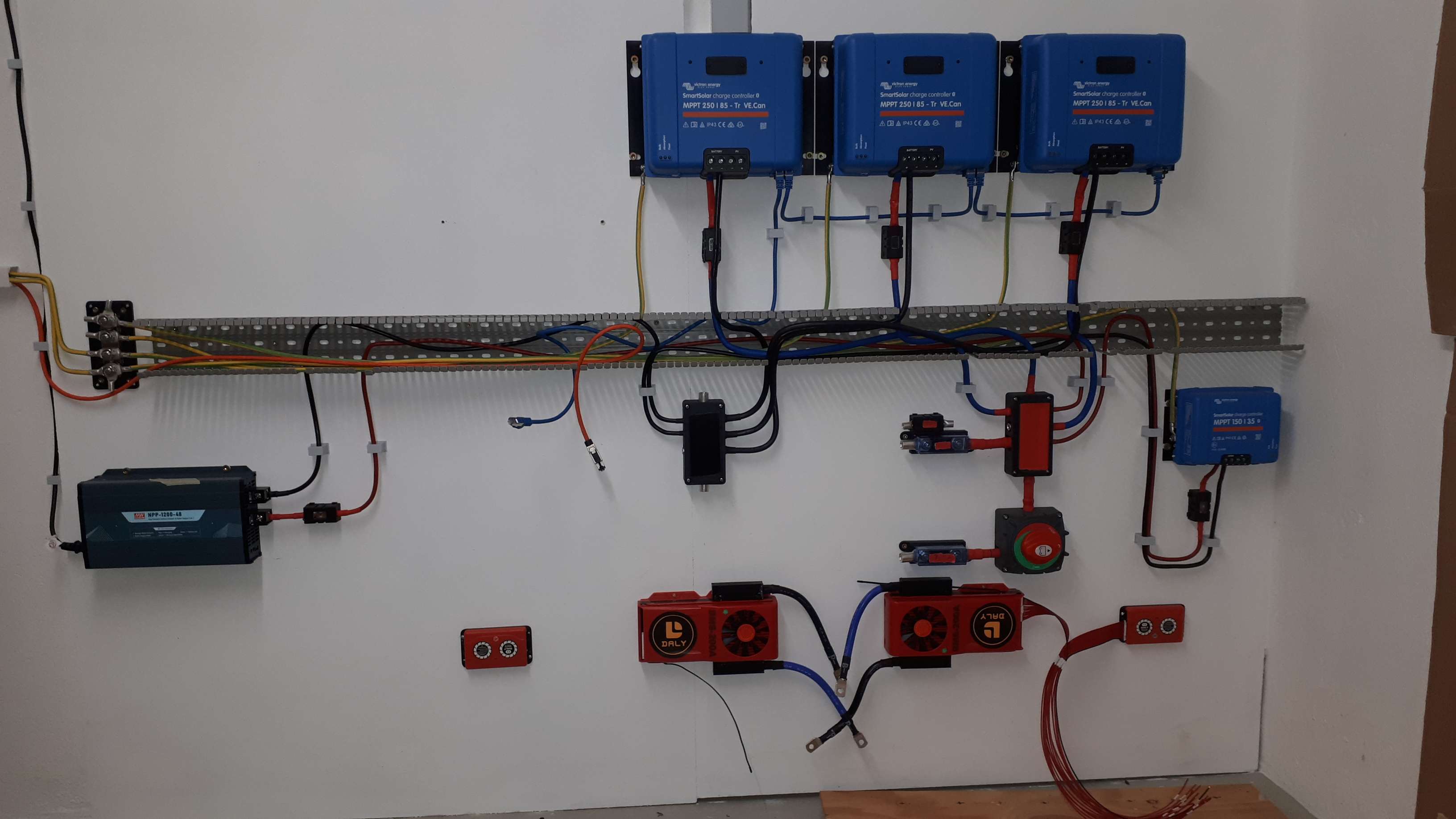

ich möchte hier mal mein Projekt vorstellen, welches ich vor einigen Wochen mit der Bestellung der ( meisten ) Komponenten begonnen habe und derzeit gerade je nach Eintrudeln der Komponenten umsetze.

34 Stück Eco Delta ECO-410M-54LHC (Full Black) (13,94kWp) auf der Südseite des Hausdaches ( 30° Schräge, -10° Azimuth )
Aluprofile Fa. Schletter
3 Stück Victron Smart MPPT 250/85 ( 3 Strings 5s/2p )
1Stück Victron Smart MPPT 150/35 ( 1 String 2s/2p )
Victron Cerbo GX
Victron Smart Shunt 500A
2 Stück DIY Akku aus je 16 Zellen EVE 280K mit 200A Daly BMS mit 1A aktiv Balancer. 14,6kWh x 2 = 29,2 kWh
Victron Multiplus II 48/5000/70-50
Ladegerät Meanwell NPP-1200 ( 48V, 1200W )
3 Stück Hager Notstromumschalter 25A
2 Stück Heizstäbe 1,5kW 48V DC
Überspannungsschutz, FI-LS, Batterietrennschalter 600A, Lasttrenner Solar etc. pp.
Solarüberschuss und Lastabwurf/-Zuschaltung: Die drei Notstromumschalter hängen eingangsseitig am Netz des Versorgers und am Victron Multiplus II. Ausgangsseitig geht einer auf die Sicherungen der Räume, in denen sich die kritischen Verbraucher befinden ( Prio 1 ). Der zweite geht auf die Hälfte der verbleibenden Sicherungen, welche wir hier mal als Prio 2 bezeichnen, auch wenn sie nicht wichtiger sind als die restlichen der Prio 3, die am dritten Umschalter hängen. Im Herbst wird sich ein Moment ergeben, in dem ich feststelle, dass der Akku nicht mehr häufig vollgeladen wird und sich der unteren Grenze öfters nähern wird. In diesem Moment werde ich die Verbraucher mit Priorität 3 vom Multiplus trennen und auf das Netz des Versorgers schalten. Später dann im November oder Dezember wird der Moment kommen, wo ich dies auch mit den Verbrauchern der Prio 2 tun muss. Nach dem Berechnungstool der EU komme ich bei meinem Setup allerdings außer an 1 bis 2 Tagen im Dezember und Januar hin, um die genannten kritischen Verbraucher 24/7 über den Victron zu versorgen. Darüber hinaus möchte ich den Cerbo so programmieren, dass immer mindestens 25% SoC in der Batterie verbleiben und ansonsten über eine geschaltete Steckdose das Ladegerät von Meanwell den Akku lädt, so dass ich immer eine Reserve für den Fall eines Stromausfalls in der Batterie habe ( Abbrand des Feststoffkessels s.o. ). Ob 25% dabei zu hoch oder zu niedrig sind, wird sich durch Tests nach Fertigstellung erweisen müssen. Im Frühling geht es dann anders rum und ich kann irgendwann die Verbraucher der Prio 2 und 3 wieder auf den MP II schalten. Im Sommer werde ich dann massiven Solarüberschuss haben, den ich über 2 1,5kW 48V DC Heizstäbe in den ersten der beiden 1000l Pufferspeicher einspeisen möchte, um damit die Heizung bei der Warmwassererzeugung ( Hygienespeicher) zu unterstützen und so Pellets zu sparen ( Die Preissteigerungen bei Pellets sind derzeit so hoch, dass Pelletheizer über das Jammern der Gasheizer nur milde lächeln können. Und hier ist kein Pelletpreisdeckel in Sicht ). Perspektivisch ist die Anschaffung eines E-Autos angedacht, wenn der dann 20 Jahre alte E46 in zwei Jahren wieder zum TÜV muss.
Dazu muss man sagen, dass mein beauftragter Elektromeisterbetrieb mich bei der Installation der DC Seite begleitet und die AC Seite komplett durchführt. Da geh ich nicht ran.
Sicherlich werde ich hier in den nächsten Wochen den einen oder anderen Tip benötigen. Vor allem bei der Parametrierung der Victron-Komponenten und der Einstellung des Daly BMS erwarte ich einige Fragezeichen.
Hier noch ein Blick auf den aktuellen Stand meiner Powerwall:
Grüße vom Ambergauer

Wieso tust du dir das mit den kleinen ladereglern an?
Da gehört ein 450/100 und ein 5kw Netz wr rein.
Das daly bms ist auch ein fehlkauf...
Netzwechselrichter will ich nicht. Ich will ja effektiv den Akku laden. Und wenn es dann also komplett mit Victron SLR gehen soll, ist es halt ne Preisfrage. 3x250/85 + 1x150/35 = 2895,- EUR gegen 2x450/200 = 4460,- EUR. Der Mist ist eh schon an der Grenze der Wirtschaftlichkeit. Und viele kleine Laderegler haben ja durchaus auch einen Vorteil gegen wenige große. Stichwort Redundanz.
Daly BMS kenne ich halt vom Wohnmobil. Wenn es Probleme gibt, muss es halt ausgetauscht werden. Andererseits: Wo erwartest Du denn Probleme mit dem Daly?

das daly hat keinen balancer...
wer schreibt den hier was vom 450/200
2x 450/100 kosten 2400eur....
jetz hast haufen von dem kleinen zeug da hängen, bezahlst mehr und hast noch ordentlich verkabelungsaufwand an der pv...
das zeug kriegst auch nicht wieder verkauft weils kaum einer braucht
2x 450/100 wären optimal mit 8/9modulen pro tracker
4 strings und fertig.
warum nicht vorher hier fragen oder meinen sammelthread lesen?
da steht übrigens auch was zum notstromumschalter
OK. Der Punkt mit dem 450/100 geht an dich. Tatsächlich hatte ich den am Anfang mal mit im Vergleich. Allerdings hatte ich da mit ca. 18-22 Modulen gerechnet und da hat er sich nicht gelohnt. Dummerweise hab ich ihn dann, als ich auf 34 Module umgeswitcht bin nicht mehr mit in die Berechnung einbezogen, weil ich im Hinterkopf hatte, dass die großen zu teuer sind. Schade. Aber so ist es nun halt. Paar hundert Euro verbrannt.
Warum ich hier nicht vor dem Projekt gefragt hab? Ich bin erst gestern durch ein YT Video auf dieses Forum aufmerksam geworden. Hatte vorher nur das Photovoltaikforum durchstöbert und da wenig gefunden, was mir weiter geholfen hätte.

Neben 2x RS 450/100 würde auch 1x RS 450/200 gehen. Beide Optionen günstiger als die vielen kleinen.

OK, nochmal drüber geschlafen und nachgedacht. Klar ist es jetzt etwas ärgerlich, dass es mit den 450ern auch etwas günstiger und mit weniger Kabelei gegangen wäre. Andererseits ist es jetzt aber auch kein Mangel, der es rechtfertigt, alles über den Haufen zu werfen, weiteres Geld zu verbrennen und auf die 450er umzuswitchen. Eines werde ich aber wohl tatsächlich ändern. Aus dem 2s2p am 150/35 mache ich ein 3s1p, um die etwas grenzwertig niedrige Spannung in den sicheren Bereich anzuheben. Das verbleibende einzelne Modul möchte ich dann an einen 300 oder 350W Microwechselrichter, wie sie für Balkonkraftwerke genutzt werden, hängen, um so die Grundlast und eine kleine Portion darüber gleich in 230V AC vorliegen zu haben. Könnt Ihr mir da einen Microwechselrichter empfehlen, der besonders mit Blick auf den Cerbo angesagt wäre?

wird auch so laufen ist aber dann nervig mit den strings
mach doch gleich nen balkonkraftwerk wr für die 4 module hast ja den mp2 der regelt das dann
das müsste genug für den grundbedarf sein
Grundbedarf hab ich ca. 230W. Ermittelt irgendwann im September. Dürfte im Winter noch niedriger liegen, wenn die beiden Kühlschränke und die Gefriertruhe im Keller eh im Kühlen stehen ( Waschküche, stehts gut gelüftet, weil dort auch die Wäsche getrocknet wird und somit im Winter immer kaum über Kühlschranktemperatur ).
