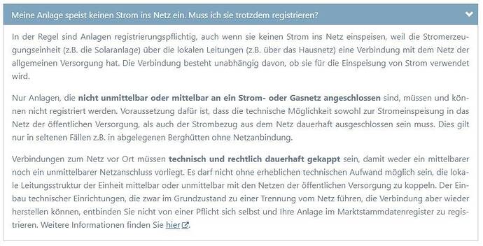

Sorry aber in deiner Beschreibung hast du aber sehr viel Phantasie.
Wenn du lesen und verstehen kannst, dann steht hier alles drin.
[quote data-userid="561" data-postid="136448"]Sorry aber in deiner Beschreibung hast du aber sehr viel Phantasie.[/quote]Nein, keine Phantasie, sondern ich denke strikt logisch. Wie ich oben schon schrieb, kenne ich den Text beim MaStR natürlich. Aber versuch doch einfach mal, ein Notfall-Solarradio anzumelden. Mach's doch mal!
Daniel
https://www.marktstammdatenregister.de/MaStRHilfe/subpages/registrierungVerpflichtendAnlagen.html
"Die Registrierung ist grundsätzlich für alle ortsfesten Stromerzeugungs-Anlagen verpflichtend"
Deswegen sind Elektroautos (mit Solarzellen auf dem Dach) oder Powerstations oder Notfall Solarradios mit Netzteil nicht meldepflichtig. Sie sind nicht "ortsfest".
Das mit dem mittelbar etc.. kommt später auf der Seite für die Definition von Inselanlagen.

[quote data-userid="2529" data-postid="136456"]
"Die Registrierung ist grundsätzlich für alle ortsfesten Stromerzeugungs-Anlagen verpflichtend"[/quote]...aber nicht für Insel-Anlagen. Vergleiche dazu den ersten Artikel mit der Antwort der BNetzA hier.
Warum solltest Du auch einen reinen Verbraucher, denn etwas anderes ist die weiter o.g. Hybridanlage auch nicht, anmelden müssen? Aus welchem Grund? Speist doch nichts ein und ist aus Netzsicht ein reiner Verbraucher, sobald nachts der Akku leer wird, also das gleiche wie'n Toaster.
