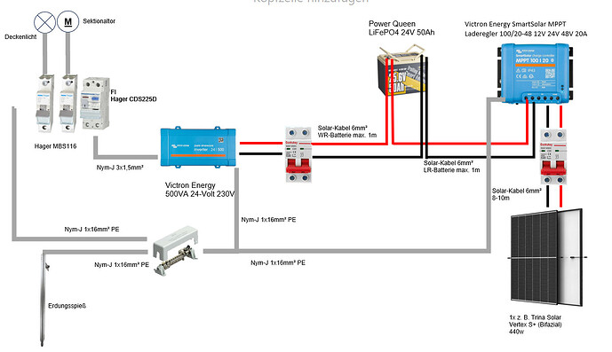

Ich habe mir daher in den letzten Tagen einige Gedanken gemacht und bin zu folgendem ersten Entwurf gekommen:
Da es mein erste Insel-PV Anlage ist, würde ich mich freuen, wenn Ihr mal drüber schaut und die erfahrenen Hasen unter Euch mir noch ein paar Hinweise und Empfehlungen mit an die Hand geben könntet.
Hier mal die Komponenten die ich raus gesucht habe.

Bei DV-Sicherungen zwischen Panel und Laderegler und Batterie und Wechselrichter habe ich nichts so richtig von den bekannten Anbietern wie Hager, ABB, Siemens gefunden. Kann man zu denen auf Amazon greifen?
Vielen Dank vorab für Eure Unterstützung.

„Power Queen LiFePO4 24V 50Ah Smart Niedertemperatur Elektromotor Batterie“
Die stoppt selbstständig die Ladung unterhalb von 0 Grad, und nimmt die danach erst bei 5 Grad wieder auf. Da könnte der Winterbetrieb ohne Heizung schwierig werden, wie mit jedem anderen LiFePo auch.

Der Hinweis, dass es im Winter nicht funktioniert ist schon mal wichtig. Also mit der ausgesuchten Batterie würde somit nicht funktionieren.
Welcher Akku könnte eine Alternative darstellen? Wenn Die Last als gering eingestuft wird, würde es sinn machen auf 12 V zu reduzieren?

Thunderstruck: Wenn DC und Selbstbau würde ich schaun, welche Spannung DC versorgte Garagentormotoren brauchen, dann spart man sich den Wechselrichter. Hab da mal irgendwann geschaut, bin mir nicht mehr sicher, ob das eher 12 oder 24 Volt waren …
