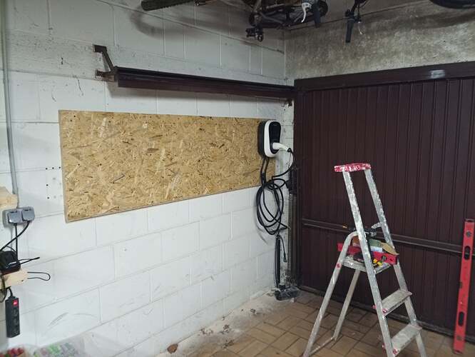

    Der Plan: 16s100p aus Resten 1.500mAh < 2.000mAh und <150mOhm.
    Dazu habe ich mir den MPP-Laderegler + Grid-Tie-Inverter ausgeliehen, der eigentlich für das Grundlast System: 600W PV + 3KWh DIY 18650 Powerwall für Muttern gedacht war. Hab beides nochmal neu bestellt, vor dem Frühjahr geht es eh nicht an die Installation bei ihr vor Ort.
    Der Messabgriff ist an der Wallbox, sodass der Akkustrom quasi direkt in das (bestellte) E-Auto fließt.
    Der Wechselrichter schafft max. 850 Watt, also werden die Zellen nicht viel zu tun haben, bei 100p sind das max. 0,12A pro Zelle.
    Da die Garage nicht im Haus ist sondern daneben verzichte ich dieses Mal auf ein feuerfestes Gehäuse, stattdessen möchte ich was neues ausprobieren: ein "Mounting System" wie HB es benutzt.

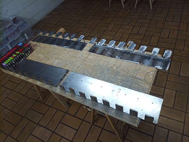

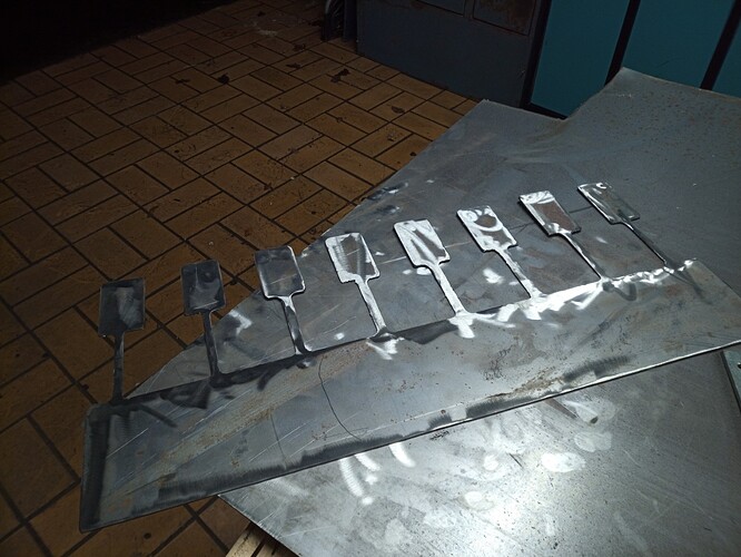

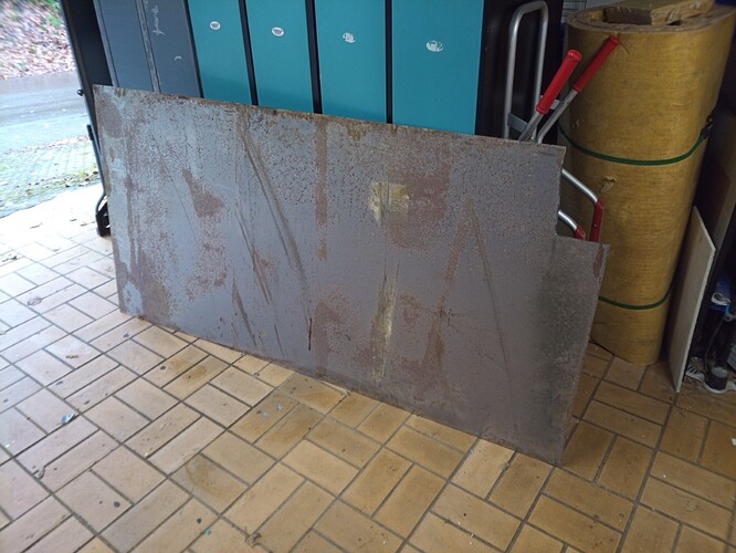

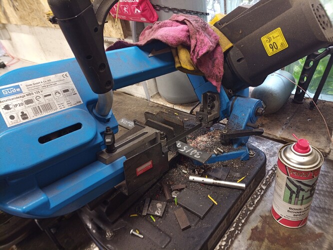

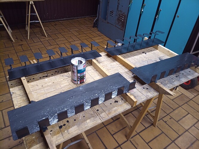

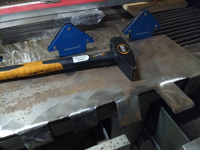

    Ursprünglich wollte ich auch mit seinen CAD-Dateien zu einem Metallbetrieb, der mir die Halterungen mit einer CNC-Fräse anfertigt, aber gestern habe ich mich dann mal selbst daran versucht.

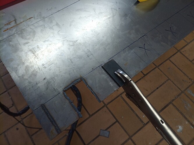

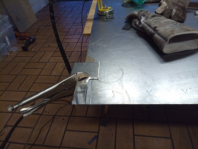

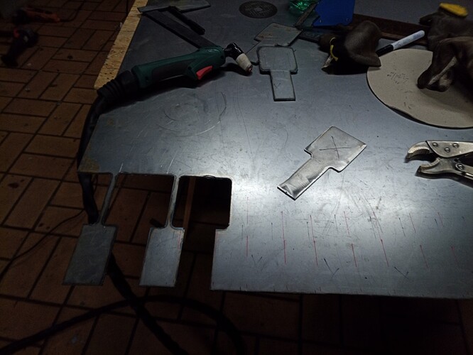

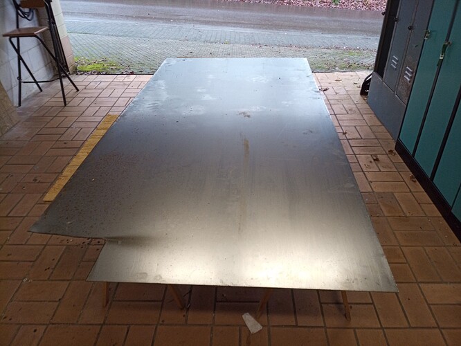

    Basismaterial: ein altes 2mm Stahlblech

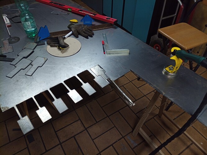

    aus Metallresten eine Schablone geschnitten

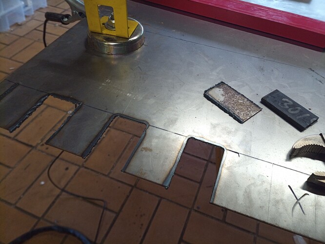

    das ist mein erstes Projekt mit dem Plasmaschneider, also ist das alles noch weit davon entfernt, perfekt zu sein...
    ...aber weitaus besser, als mit dem Winkelschleifer zugeschnitten
    das ist der untere Teil der Akkupack-Halterungen

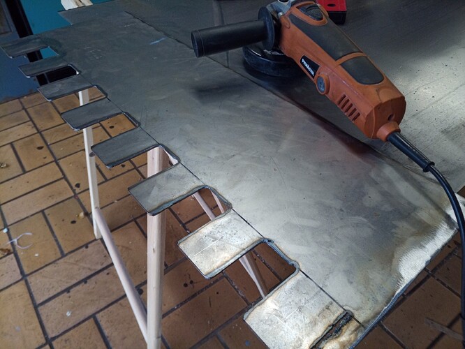

    für den oberen Teil habe ich auch zuerst wieder eine Schablone zugeschnitten

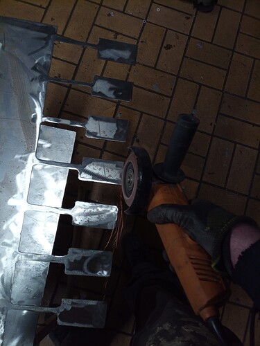

    da muss noch einiges mit dem WInkelschleifer nachbearbeitet werden. Metallschlacke wegschruppen, Ecken abrunden und Kanten brechen
    fast fertig
    etwa 5 Stunden hab ich für die vier teile benötigt

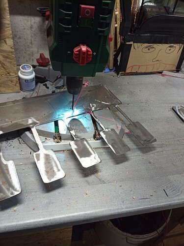

    Befestigungslöcher bohren
    da ich keine Biegepresse habe bearbeite ich die Halterungen mit dem Hammer

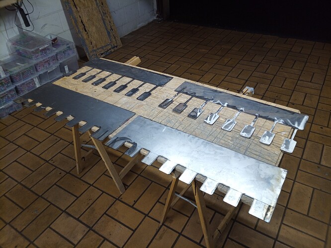

    sitzt, wackelt und hat Luft

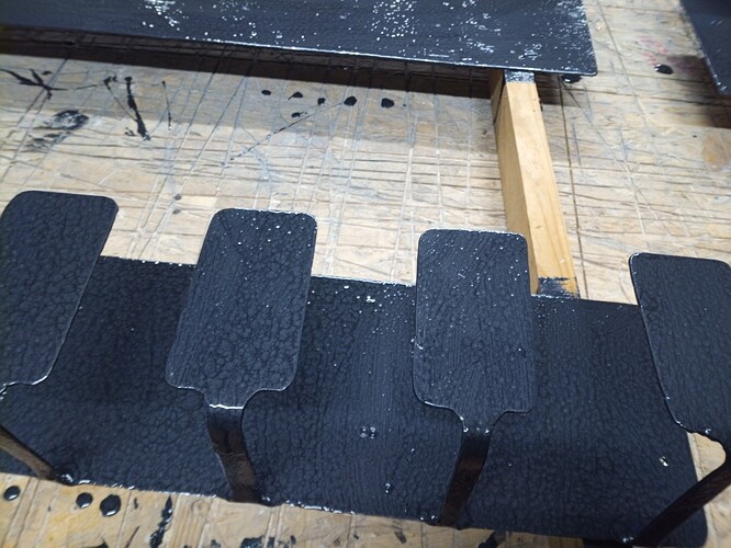

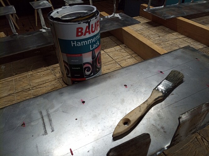

    fertig zum Lackieren
    ich benutze wieder Metallschutzlack...
    ...mit Hammerschlag-Optik
    das ist der Stand von gestern Abend, das muss nun erstmal ein paar tage trocknen, nach Weihnachten geht es dann weiter :slight_smile:

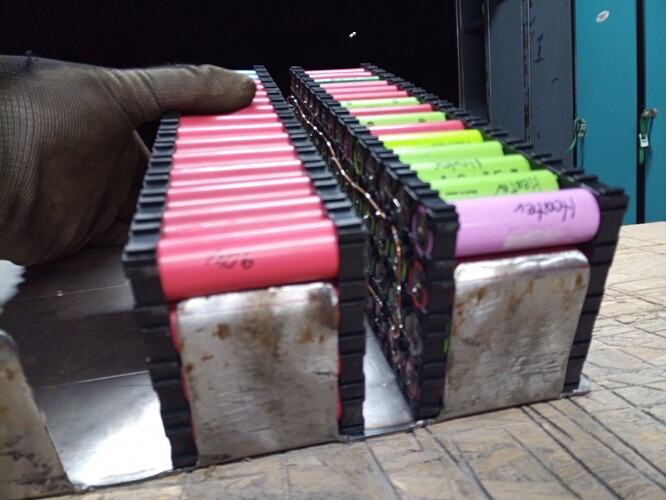

    außen das sind alles unterschiedliche Sanyos
    Deckel drauf
    mal anprobieren - passt
    die Packs werden von unten nach oben reingeschoben und dann in der unteren Halterung eingeklippst
    von alleine fallen die nicht mehr raus, dazu braucht es sogar etwas Kraftaufwand

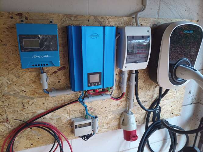

    Wallbox, Sicherungskästchen, Wechselrichter samt Limiter, MPPT Laderegler und BMS sind bereits parat, jetzt müssen "nur noch" die AKkupacks fertig gebaut und getestet werden
    hmm, meine Abzugshaube ist zu kurz... egal, besser als nix
