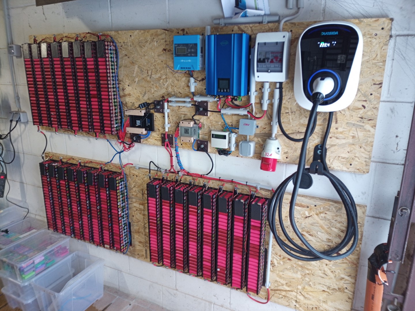

die Akkupacks sind mittlerweile alle getestet (um 500Wh je Pack), wieder geladen und für 48h gebalanced![]()
also fertig zur Verwendung ![]()

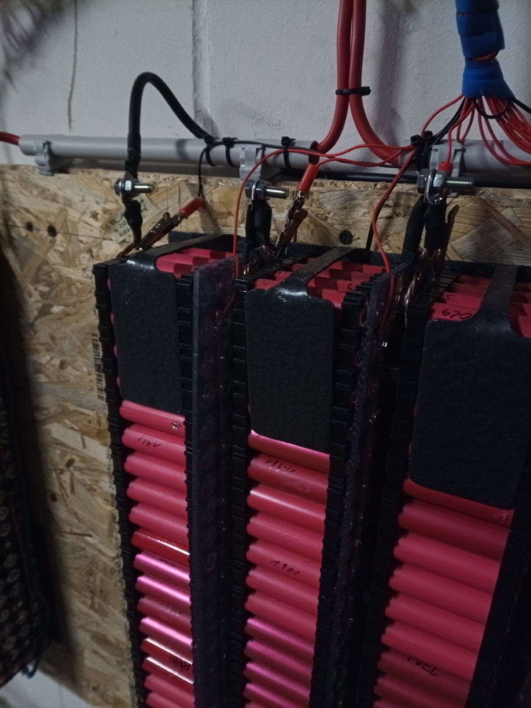

zunächst alle Akkupacks richtg herum einsetzen ![]()
verbunden immer abwechselnd mal oben, dann mal unten ![]()
die einzelnen Packs werden stabil mit M6er Schrauben verbunden ![]()
mit den Schraubenschlüsseln dann bissel aufpassen, dass man nicht an einen benachbarten Pol kommt ![]()
16mm² Kabel als Verbinder ![]()
Verbindung zwischen den oberen und den unteren acht Packs ![]()

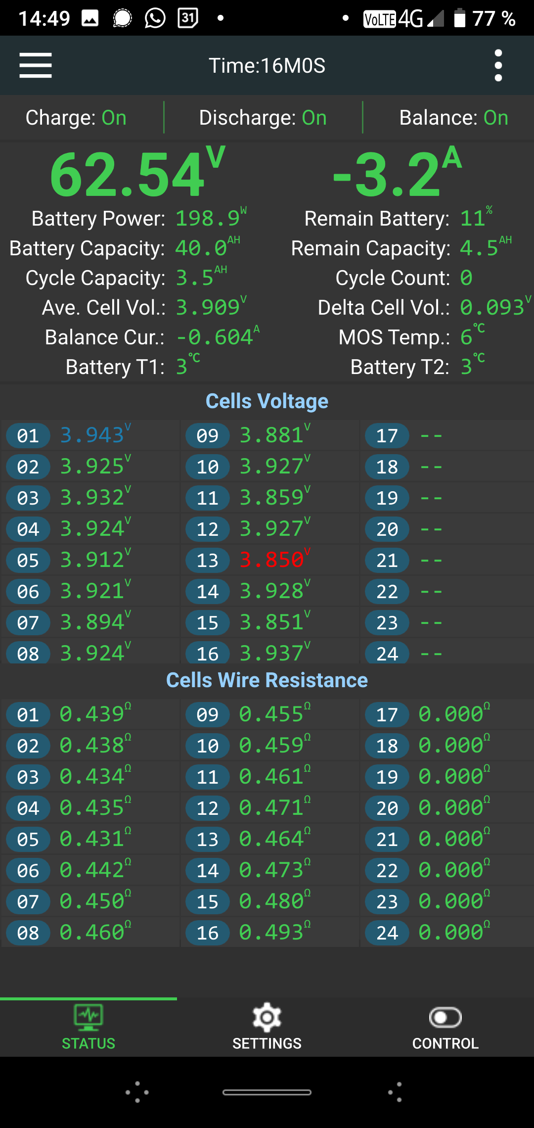

dann noch das BMS mit integriertem aktiven Balancer (2A Balancingstrom) anschließen![]()

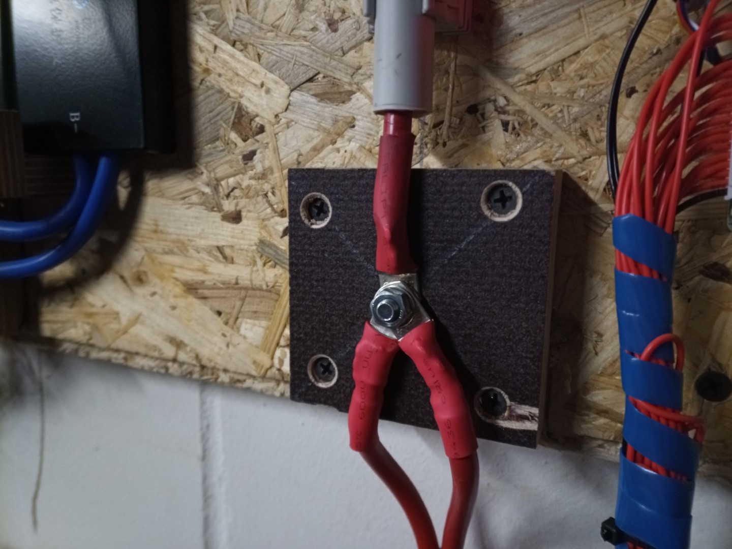

Knotenpunkt, da kommt später das zweite Set auch mit ran ![]()

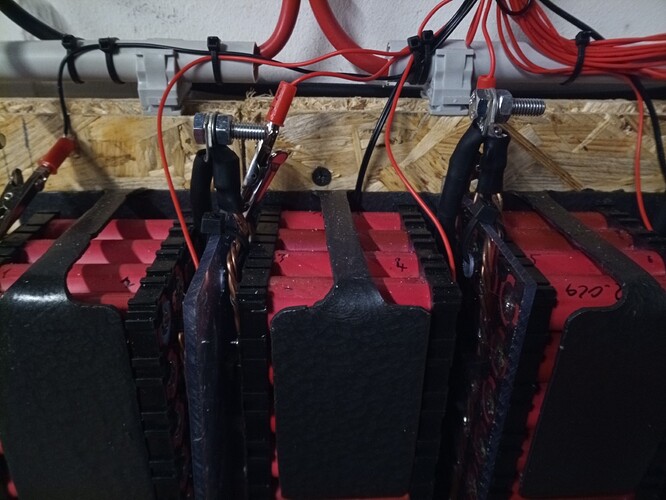

dann die Balancerkabelchen vorbereiten, mit Krokodilklemmen und teilweise auch anlängen mit extra Kabel ![]()
Kabelchaos... ich hasse das ![]()
mit ein paar Kabelbindern und Spiralschlauch ist es zumindest ein bisschen besser ![]()

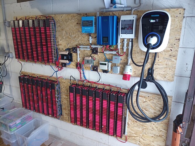

Betriebsbereit, wenn auch nur 1x da noch keine PV-Module auf dem Garagendach sind, die kommen erst im Frühjahr ![]()
Da das 16s100p System nur 8KWh hat und das zum Laden des Elektroautos nicht wirklich ausreichend ist habe ich mich kurzerhand entschieden, noch einen weiteren Akku daneben zu packen.![]()
auch hier werde ich eine Resteverwertung machen mit "schlechten" Zellen ab 1.500mAh![]()
bis 1.900mAh maximal.![]()
das Bestücken der Zellhalter mit Zellen macht mir am meisten Spaß am Bauprozess, da damit die langwierige Vorbereitung der einzelnen Zellen definitiv abgeschlossen ist![]()
dieses Mal probiere ich was neues, und zwar werden das im Grunde zwei getrennte Akkus in einem.![]()
die vordere Hälfte sitzt mit den Pluspolen nach oben, die hintere Hälfte nach unten![]()
die Sichtseite werde ich wieder mit roten Sanyos auffüllen![]()
sieht schonmal ganz ordentlich aus![]()
Deckel drauf![]()
fertig vorbereitet zum löten![]()
die Biegeschablone für die Busbars wird erweitert um 50p.![]()
Nun kann ich darauf 40p, 50p und 60p bauen, umgedreht auf der Rückseite zusätzlich 120p![]()
ich benutze 2x 2,5mm + 1x 1,5mm² (hab da mal eine 100m Rolle fälschlicherweise bestellt)![]()
so wird das dann aussehen. Obenauf Plus und Minus der beiden Packs...![]()
...auf der Unterseite ist eine durchgängige Busbar, die die beiden Packs miteinander in Serie verbindet![]()
ich bin ja gespannt, was die "Resteverwertungszellen" leisten, also eine Seite schnell auf 4,05V aufgeladen und ab damit auf den Teststand und die elektronische Last mit 15A angehängt.![]()
Gleichzeitig wird die andere Seite dann aufgeladen, damit sie direkt im ANschluss ebenfalls getestet werden kann![]()

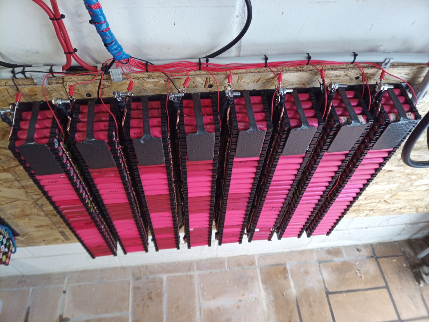

mittlerweile sind auch alle acht Doppelpacks fertig gelötet und am Aufladen, werden dann nacheinander in der Kapazität gemessen.
Je etwa 250Wh pro Pack sind dann bei 16 Packs insgesamt 4 KWh![]()
Zeit, um die freie Stelle an der Wand vorzubereiten![]()
da mus auch noch eine OSB-Platte an die Wand zur einfacheren Montage der Halterund und Kabel etc.![]()
zwei OSB Platten in je 15mm aufgedoppelt![]()
bei den Hohlblocksteinen gibt es nur Halt in den Fugen![]()
zusätzlich klebe ich die Dübel mit Montagekleber ein. Der muss nun erstmal zwei, drei Tage durchhärten. Passt gut, denn bei diesen Temperaturen trocknet die Farbe auch nicht gut![]()
wieder einen Schritt weiter

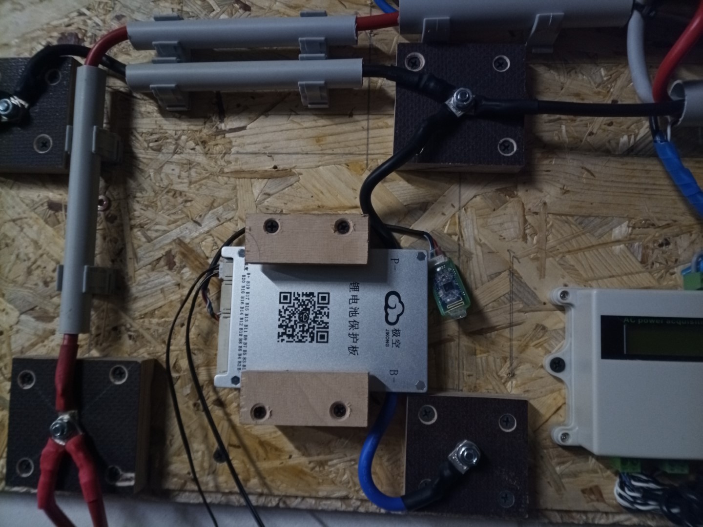

das werden Halterungen für das zweite BMS
60A Dauerleistung / 120A max. / 0,6A Balancingstrom

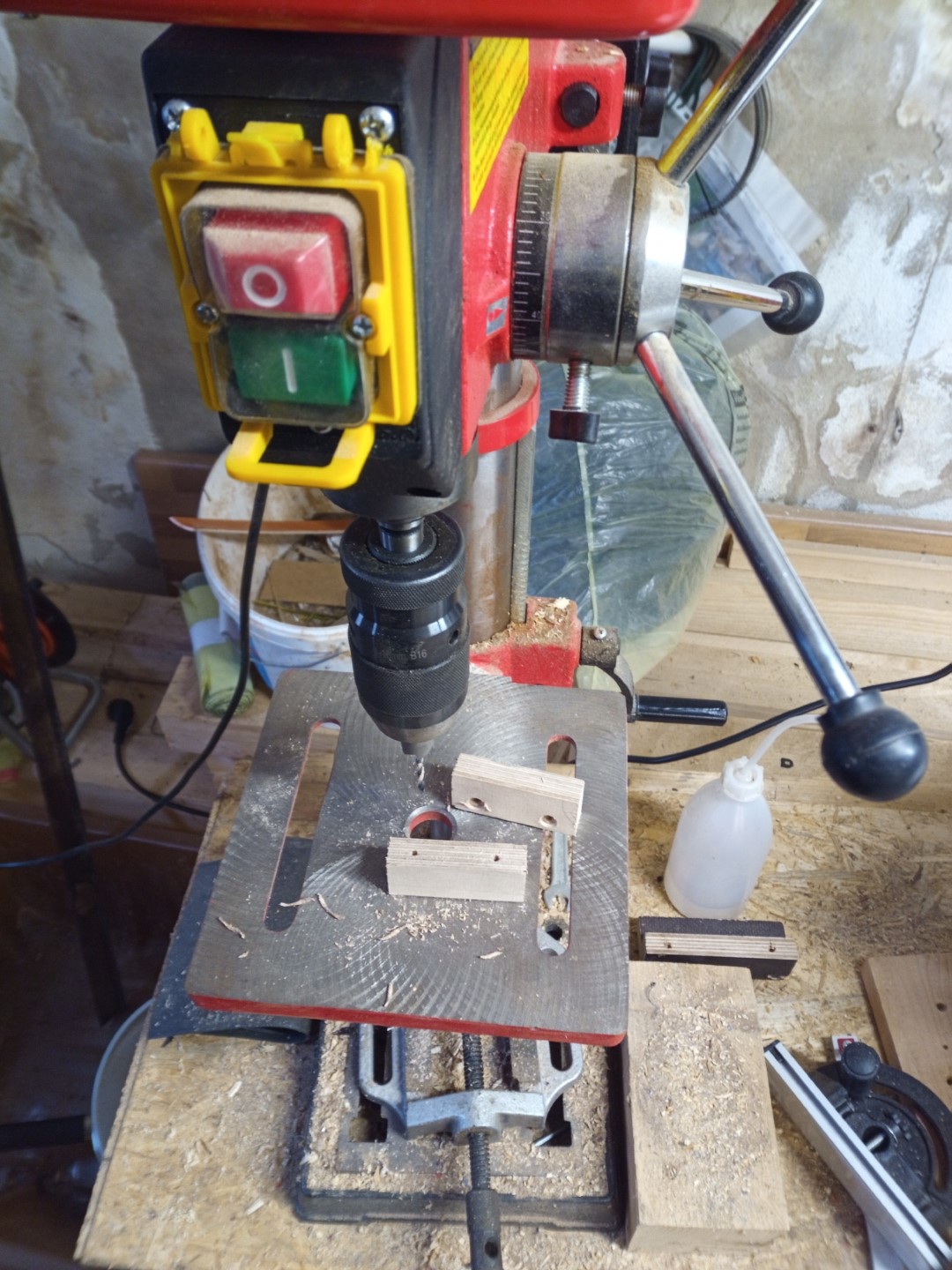

ein Stück Multiplexplatte mit von hinten beigezogener M6 Schlossschraube, so kann ich von vorn mehrere Abgänge fest verschrauben
links das 150A / 2A BMS für den 8KWh Akku, rechts das kleinere BMS für den 4KWh Akku
wegen des geteilten Akkupackdesigns konnte ich nicht die Pole direkt miteinander verschrauben sondern habe immer Kabel vom Plus unten links, durch den Spalt zwischen zwei Akkupacks durch, bis zum Minus des benachbarten Packs gezogen
die beiden Powerwalls waren nicht auf exakt derselben Spannung, beim Zusammenschalten gab es dann einen Ausgleichsstrom von moderaten 3,3A

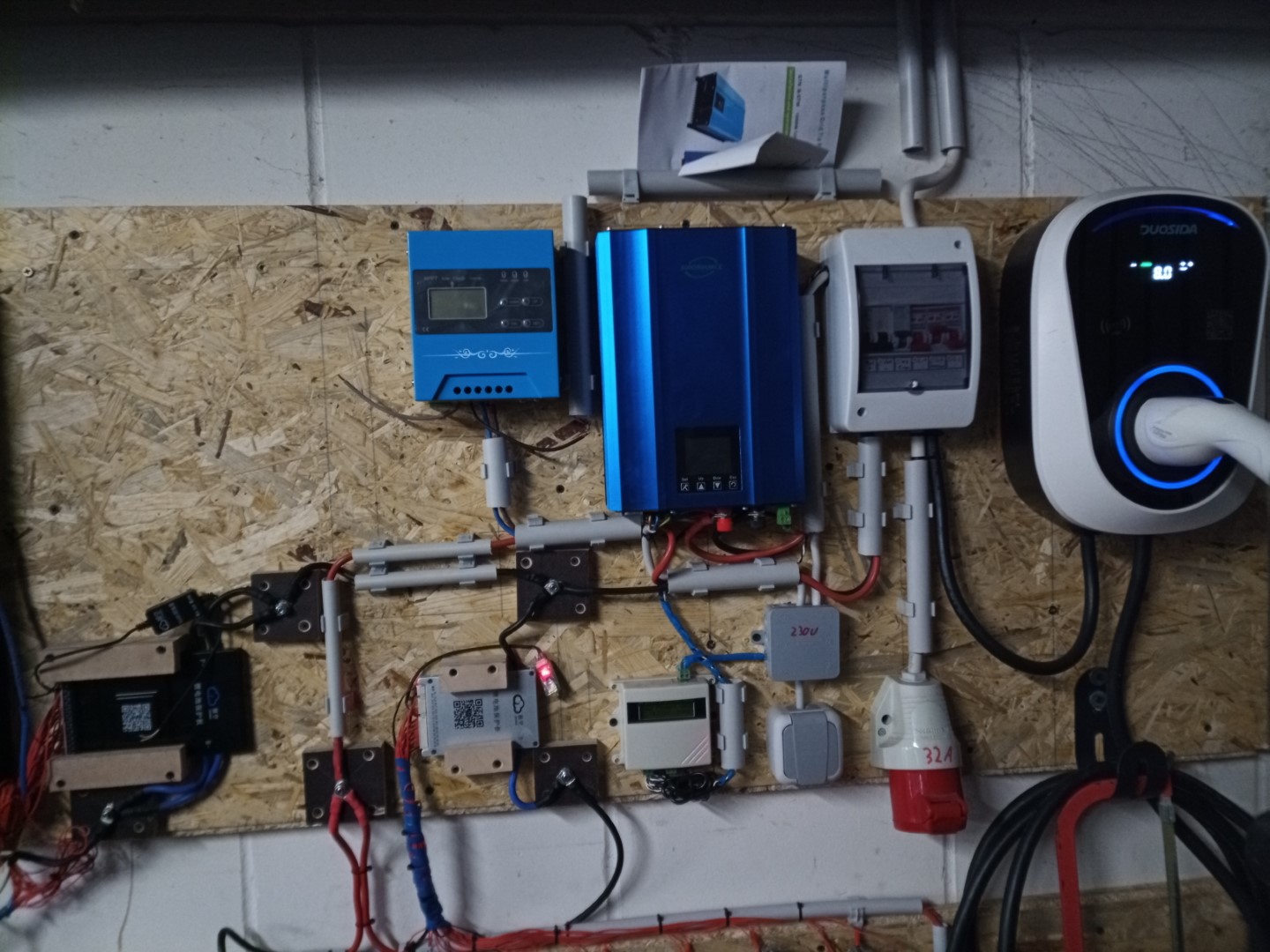

im Grunde nun fertig bis auf die PV-Module auf dem Garagendach

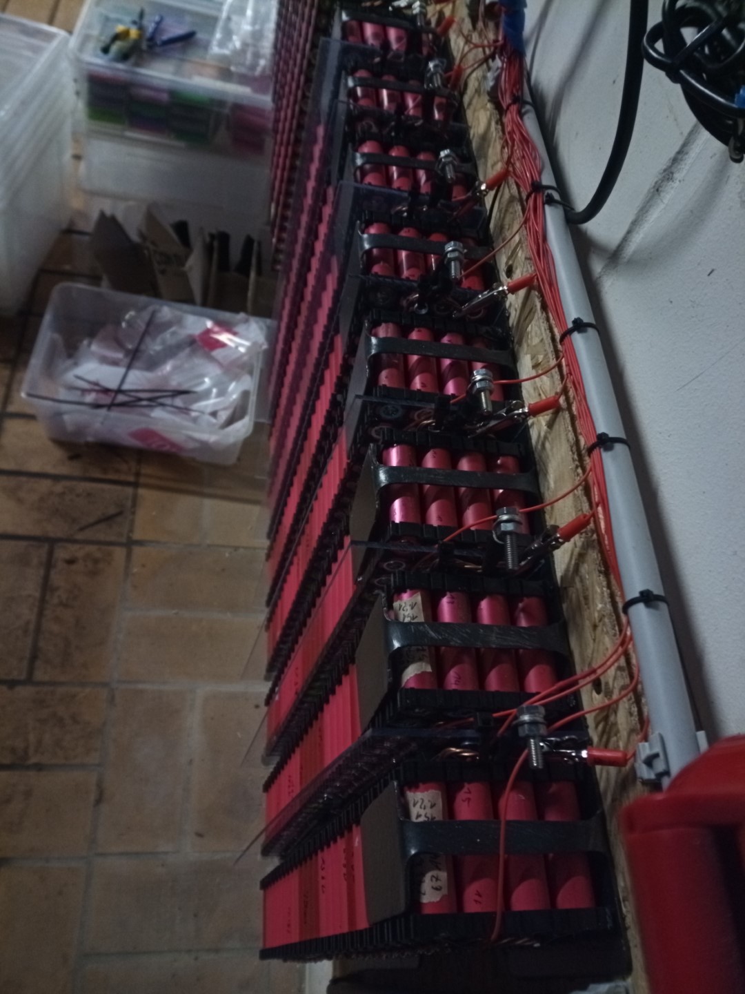

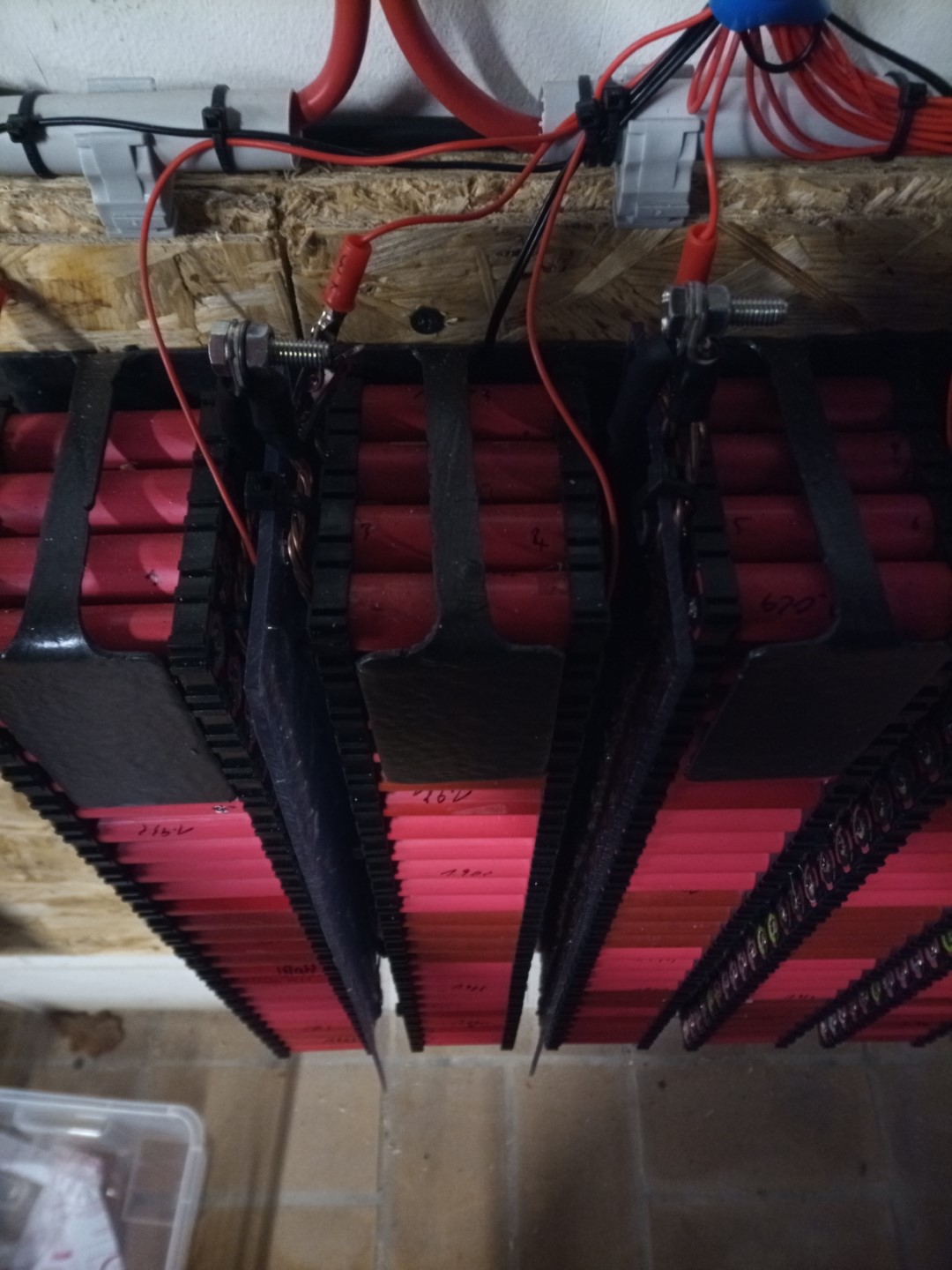

Hi Stefan,
bei deinem neuen Akkudesign, hast du die Pole irgendwie gesichert/abgeklebt? Da Ist ja ein Kurzschluss ziemlich schnell passiert, oder nicht?
Ansonsten, coole Garage ![]()
ja stimmt, so richtig glücklich bin ich damit auch noch nicht. Solange die Packs in den Halterungen nicht verrutschen (was sie von alleine nicht können) passiert da nichts, aber wenn man mal aus Versehen dagegen rempelt kann das schon passieren. Ich werd mir hier noch was überlegen, vermutlich eine Trennschicht zwischen den Packs
erster "Load-Test"
hier mehr -> günstiger "1.200W / 2.000W Grid Tie Inverter mit Limiter Sensor" - Erfahrung?

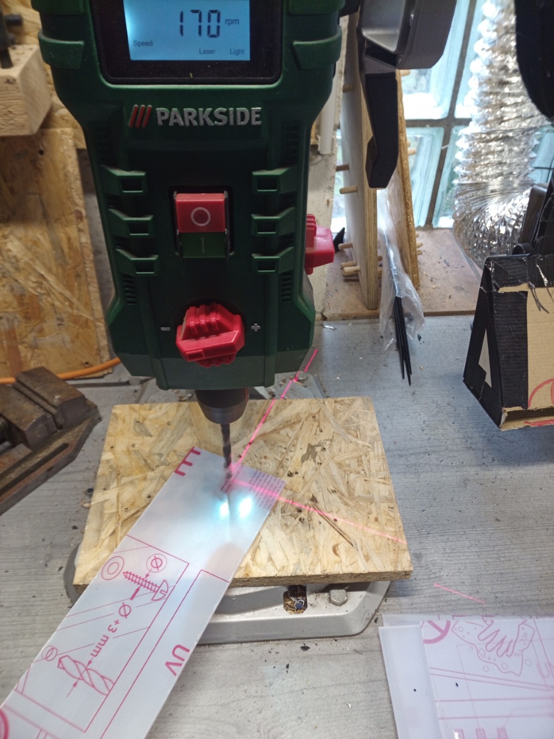

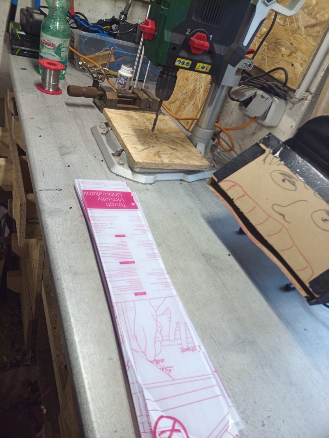

5mm Plexi

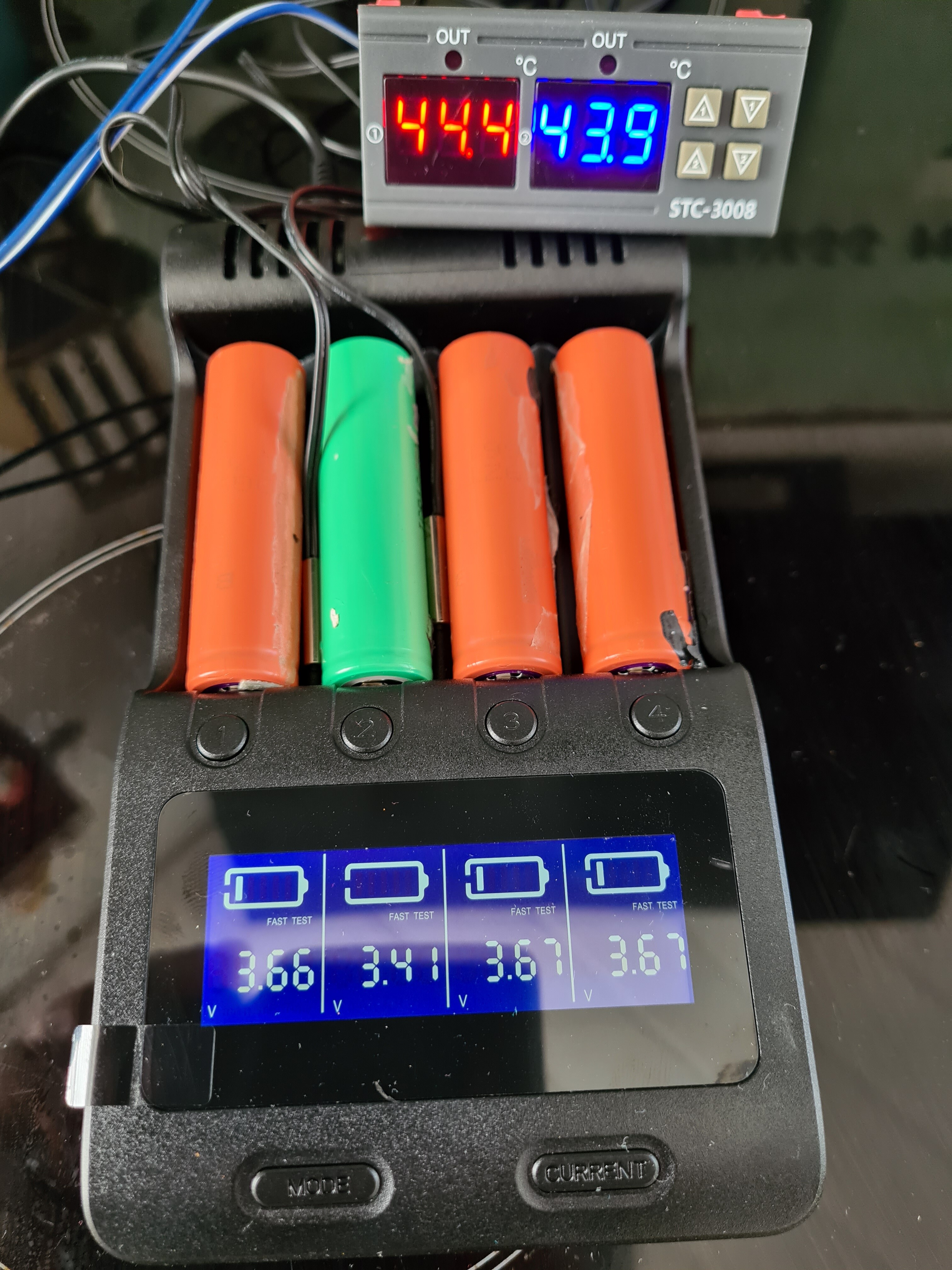

Meine ersten Zellen landen bei Ladenschluss derzeit um die 2800mAh...aber sie werden auch relativ warm
Da ich mir jetzt unsicher bin, was die Heater betreffen habe ich mal gemessen. Aktuell mache ich gerade einen entlade/Ladetest...ich entlade mit 500mA und laut Temperatur Messung bin ich um die 45°C
Ist das noch normal ?
Das kann schon normal sein. Je nach Tester werden die Zellen entweder mit einem Widerstand entladen (Opus) oder mittels geregelten Kurzschluss (LiiTokala). Bei der Kurzschlussmethode werden die Zellen wärmer, ich gehe mal davon aus, das dein Tester auch so wie ein LiiTokala 500 arbeitet. Teste einfach mal ein paar Zellen, dann wirst du merken das je nach Typ die einen wärmer werden als die andern. Wenn du die Zellen aber nicht mehr anfassen kannst, oder die Zellen auch beim Laden sehr warm/heiß werden, dann solltest du aufpassen.
Das mit der Hitzeentwicklung (vor allem beim Entladen) mit dem Liitokala kann ich bestätigen - für nur 500mA Entladestrom ist das schon heftig!
Das ganze Gerät wird aber auch warm und scheint dafür etwas unterdimensioniert.
