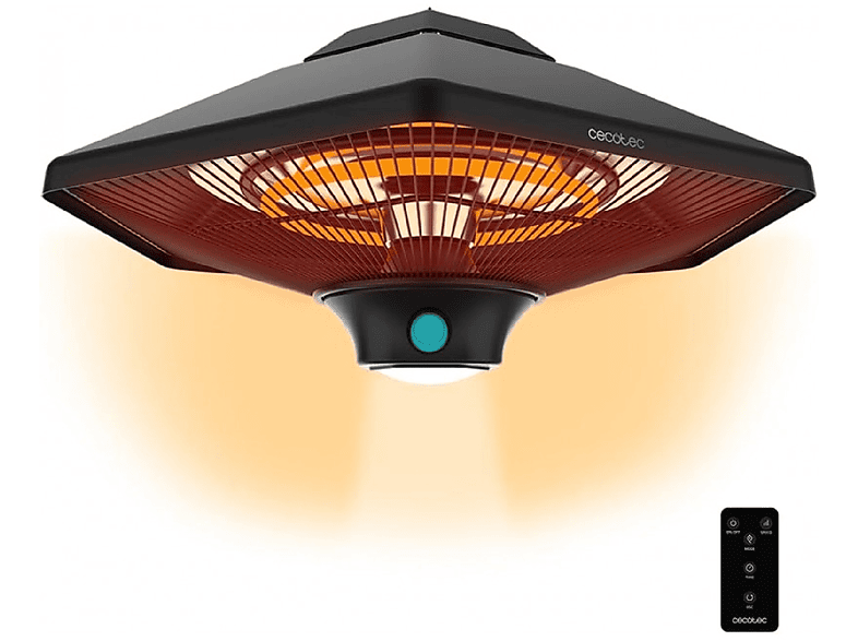

Mein Gedanke war es eine Infrarotheizung unter den Tisch zu schrauben und oder unter unsere Lounge.
Diese besteht aus sitzelemt mit 2 Europaletten übereinander und als Lehne eine Europalette. Darauf sind Sitz und Rückenpolster.
Schafft die Infrarotheizung die Wärme durch die Polster zu strahlen?
Und macht die Heizung unter der Tischplatte Sinn?
Natürlich nicht, da nicht IR transparent. Werden halt von unten warm und leiten dann die Wärme. Mal den Thread zum Heizen in traditionellen Japanischen Häusern anschaun, da gibts ggf Anregungen. Heizpilz wie in der Gastronomie?
Nein, eine IR-Platte kannst du dir ähnlich vorstellen, wie ein Heizkörper. Leg da ein Polster davor, dann spürst du auch nichts. Musst nebenher auch aufpassen, die IR-Panel wird im Bereich 70-100 Grad warm.
Unter die Tischplatte geht grundsätzlich, muss aber auch hier aufpassen, sich nicht zu verbrennen.
Es bleibt aber oft so eine Wärmeinsel, dann ist es unter dem Tisch wärmer, aber die Hände über dem Tisch sind wieder kalt. Bräuchtest dann von oben noch irgendwas.

Was funktioniert ist Wärmestrahler von oben, also IR Platte, Heizstrahler oder Ferkellampen.
Das sieht man auch häufig bei Cafes oder Kneipen, die noch lange einen Außenbereich betreiben. Ich bin häufiger an so einem Bereich vorbeigegangen, selbst in 5 Meter Entfernung spürt man da noch die Wärme.

Wenn es Infrarot sein soll würde ich es an die Decke machen mit vernünftiger Ausrichtung.
Mit der Ausrichtung steht und fällt sehr viel!
Klar, die Füße und Beine sind dann frischer, das ist so. Wir haben es im Garten ähnlich (überdachte Sitzecke Terasse 2 von 4 Seiten offen da kommt ja eh nur Infrarot in Frage) und die Wärme am Oberkörper/Kopf zu haben ist angenehmer als den Bereich kalt zu haben.
Schuhe zieht man ja sowieso an. Und mit kurzer Hose reinsetzen wird man sich zur Übergangszeit ja wohl kaum.
Sitzt ihr da zu zweit und könnt oder werdet auf dem Sitzelement auch liegen können/liegen? (So ist es z.b bei uns)
Dann auf jeden Fall an die Decke. Das die Füße am Boden festfrieren kann ich aus eigener Erfahrung schlichtweg nicht bestätigen.
Nehmt auf jeden Fall einen Infrarotstrahler der nicht nur stark genug ist sondern viel viel wichtiger; vor allem in der Leistung auch vernünftig regelbar ist. Unserer ist das, das ist super. Bei meiner Tante im Wintergarten ist n glaube ich 2000W-Strahler der kann nur an/aus. Das ist für die Tonne. Entweder man stirbt oder friert im Übergangszeitraum

Halogen-Baustrahler nehmen. 400W Wärme-Leuchtmittel (Gastrobedarf). Leuchtet halt so dunkelgelb.
