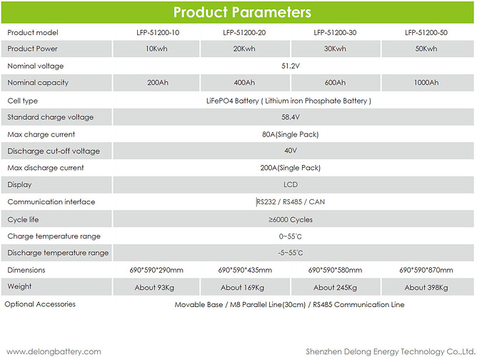

Preise with BMS,RS485/232.canbus:
  • 15S 48V 10wkh battery with BMS : 1500usd / 16S : 1580USD
  • 15S 48V 20wkh battery with BMS : 3100usd / 16S : 3200USD
  • 15S 48V 30wkh battery with BMS : 4620usd / 16S : 4860USD
  • 15S 48V 40wkh battery with BMS : 6120usd / 16S : 6400USD
  • 15S 48V 50wkh battery with BMS : 7700usd / 16S : 7970USD
Rolling Type 51 2V 200Ah 16S1P Spec .pdf (287 KB)
Handbuch
卧式 LFP HS51200 系列说明书 1 2.pdf (1.34 MB)

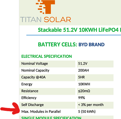

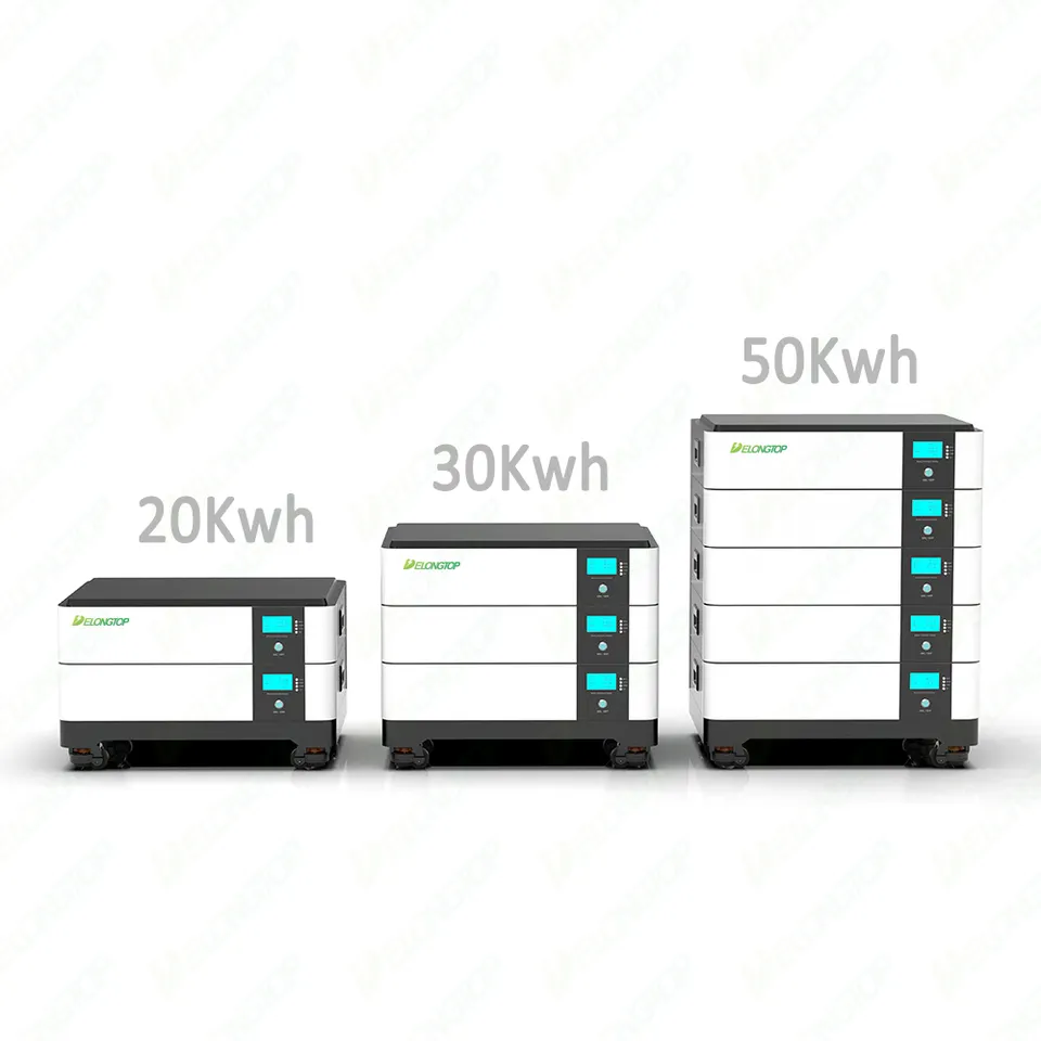

Hallo Zusammen,
eine generelle Frage zur Parallelschaltung.
In der Doku von Delongtop finde ich keine direkte Limitierung der maximalen Anzahl, über den DIP sind die üblichen 16 Adressen machbar.
Bei Titan-Solar sind es max 5 Pack parallel.
Ich tippe hier eher auf eine Limitierung des Rollwagens (Delongtop Doku: Traglast max 500 kg / ein Pack ca 82 kg).
Wie seht ihr das?

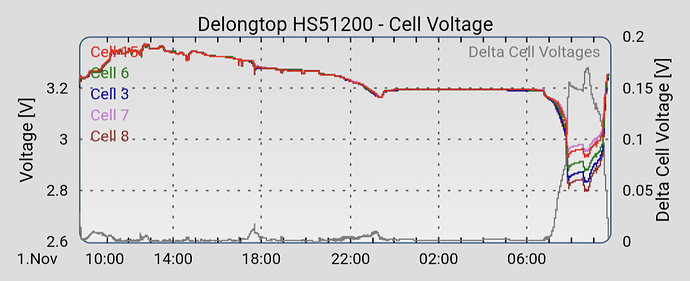

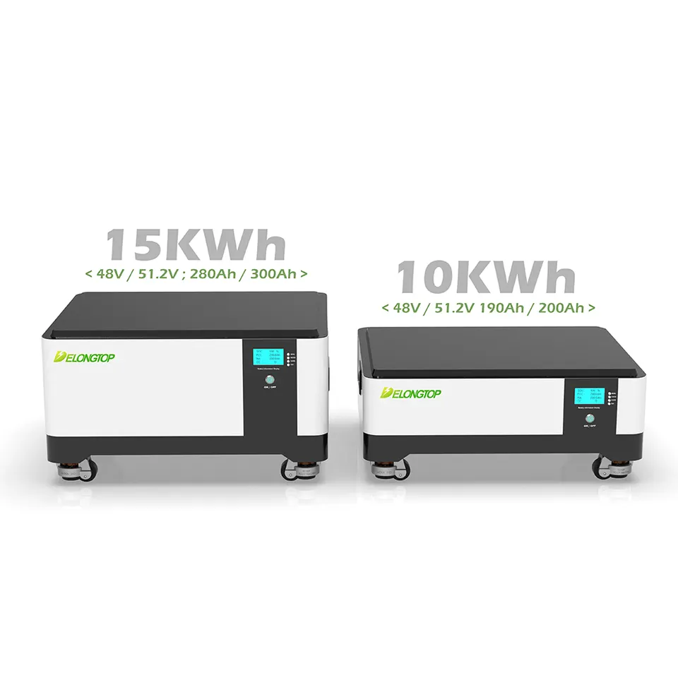

ich hab den Delongtop HS51200 mit 10kWh als stapelbare Variante, Ladezyklen sind es jetzt 53, also noch keine 2 Monate in Betrieb.
Seit 2 Tagen macht der Akku echt Probleme, hab's erst heute morgen bemerkt, als der SOC morgens bei 34% stehen blieb.
Die Under Volt Protection hat bei 2.8V zugeschlagen - alle Zellen waren in etwa so niedrig. In den Tagen davor war bei ähnlichem Ladezustand (SOC) morgens immer eine Spannung von 3.15~3.20V vorhanden.
Was kann die Ursache sein, gibt es ähnliche Beobachtungen und was kann man dagegen tun?
Viele Grüße Gisbert
Kurzes Update zum SOC und Under Voltage Protection.
Die Ursache lag darin, dass nach 14 sonnenarmen Tagen der SOC komplett falsch war. Gestern gab es reichlich Sonne, da hat der Akku bei einem SOC von 100% noch ca. 3 kWh weiter geladen. Jetzt dürfte er bei einer Zellspannung von 3.50V auch echte 100% SOC gehabt haben.
Viele Grüße Gisbert
