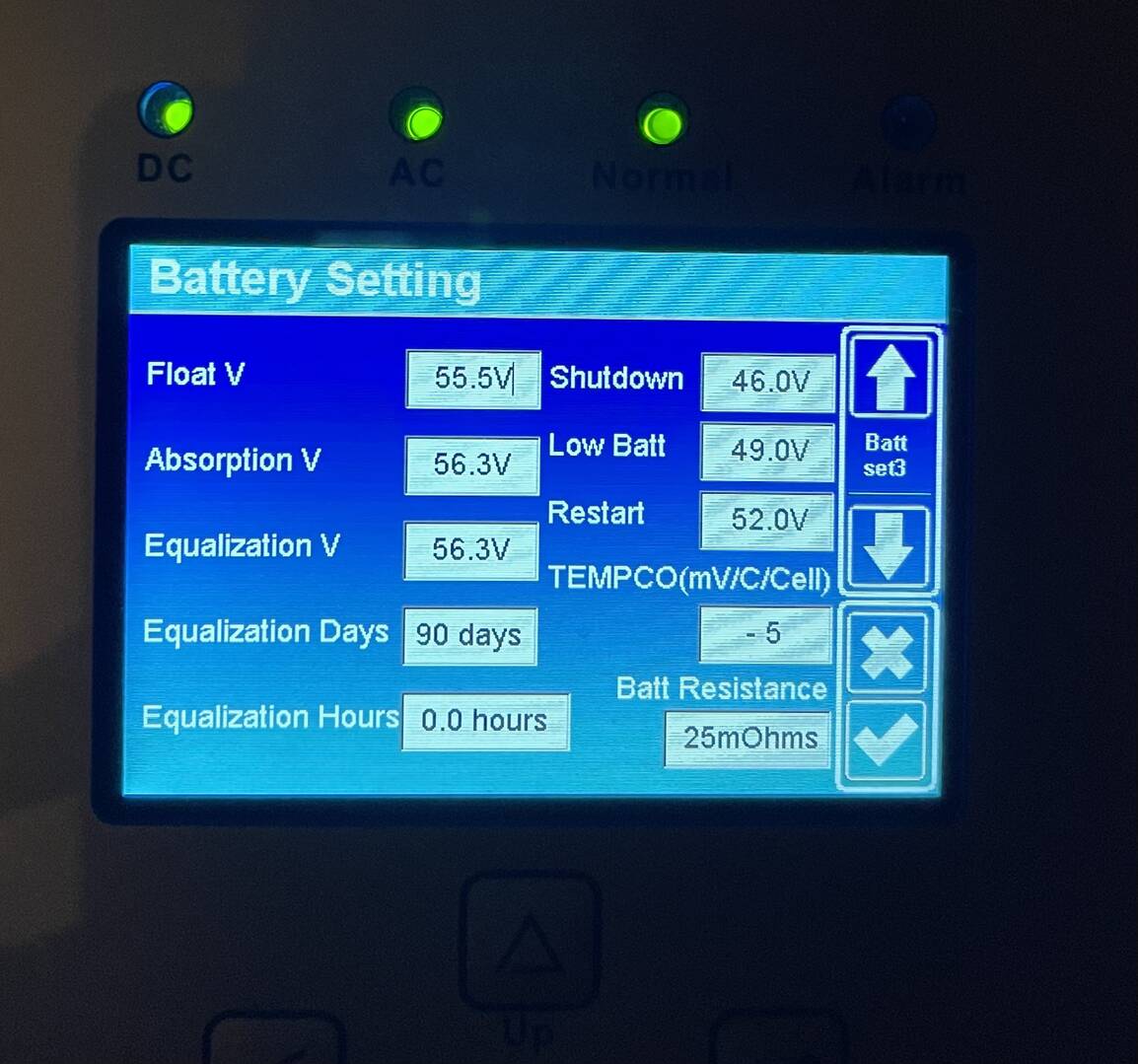

ich hab die Version 1140 drauf. Die Differenz von 0.3V vom Akku zum DEYE ist bei mir auch vorhanden. Was genau ist TOU?
Kannst du noch was zu den anderen Werten sagen: mOhm? Hast du das bei 25 mOhm stehen lassen?
Wie ist deine Erfahrung mit dem SOC, die der DEYE rausgibt? Passt das zur Realität ohne die o.g. Abweichungen?
Viele Grüße
Gisbert
@gisbert TOU time of use. Die Tabelle mit den Zeiten.
die anderen Werte habe ich so belassen.
Der SOC passt eigentlich nur wenn dieser immer endladen und geladen wird. Sollte dieser etwas länger nicht geladen werden, dann gehen immer ein paar Watt vom Akku ab und das BMS bekommt es nicht mit. War erst wieder das 48.9v gerade 25.8% sein sollen.
Bin ja der Meinung man sollte eigentlich den Akku mit der Spannung also voltage betreiben. Weil BMS regelt bzw. schützt den Akku. Mehr soll das auch nicht machen. Der soc ist halt nur so gut, wie die Entwickler das programmiert haben ?
Noch eine Ergänzung. Absorption und Equalization müssen immer den gleichen Wert haben. Equalization Hours kommt noch wegen den Bleiakkus, das sie immer wieder nach x Tagen eine Spannung abgekommen. Ist aber bei lifepo Zellen nicht nötig.
