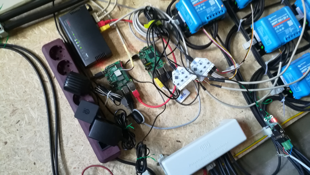

trotz aller Unkenrufe habe ich bisher mit meinem Venus Raspi (ein 3er ohne '+') keinerlei Probleme oder Kommunikationsabbrüche oder so. Einmal angeworfen vor Wochen und seitdem läuft er. Peripherie on the fly angesteckt und umgesteckt. schön ist, dass ich im Gegensatz zum Cerbo gleich eine isolierte CAN Schnittstelle zum BMS habe (Innomaker 35€). Teurer als der ganze Raspi sind diese isolierten 4-fach TTL2USB Duppa Adapter als VE.direkt Ports (40eu/Stk + Versand), aber ein Fliegensch... im Gegensatz zu dem Preis eines Cerbos.
ps. mit Venus Raspi braucht es kein GX im Multiplus (meine ich...).
pps: auf dem Venus Raspi kannst du nicht (ohne Weiteres) eine HA oder eigene Python Skripte laufen lassen, auch wenn es von der Performance eines 3ers her wahrscheinlich ginge. Aber für eine Python Steuerung reicht schon ein zusätzlicher Raspi2, den hast du wahrscheinlich noch oder bekommst ihn für max 20€ bei Kleinanzeigen.

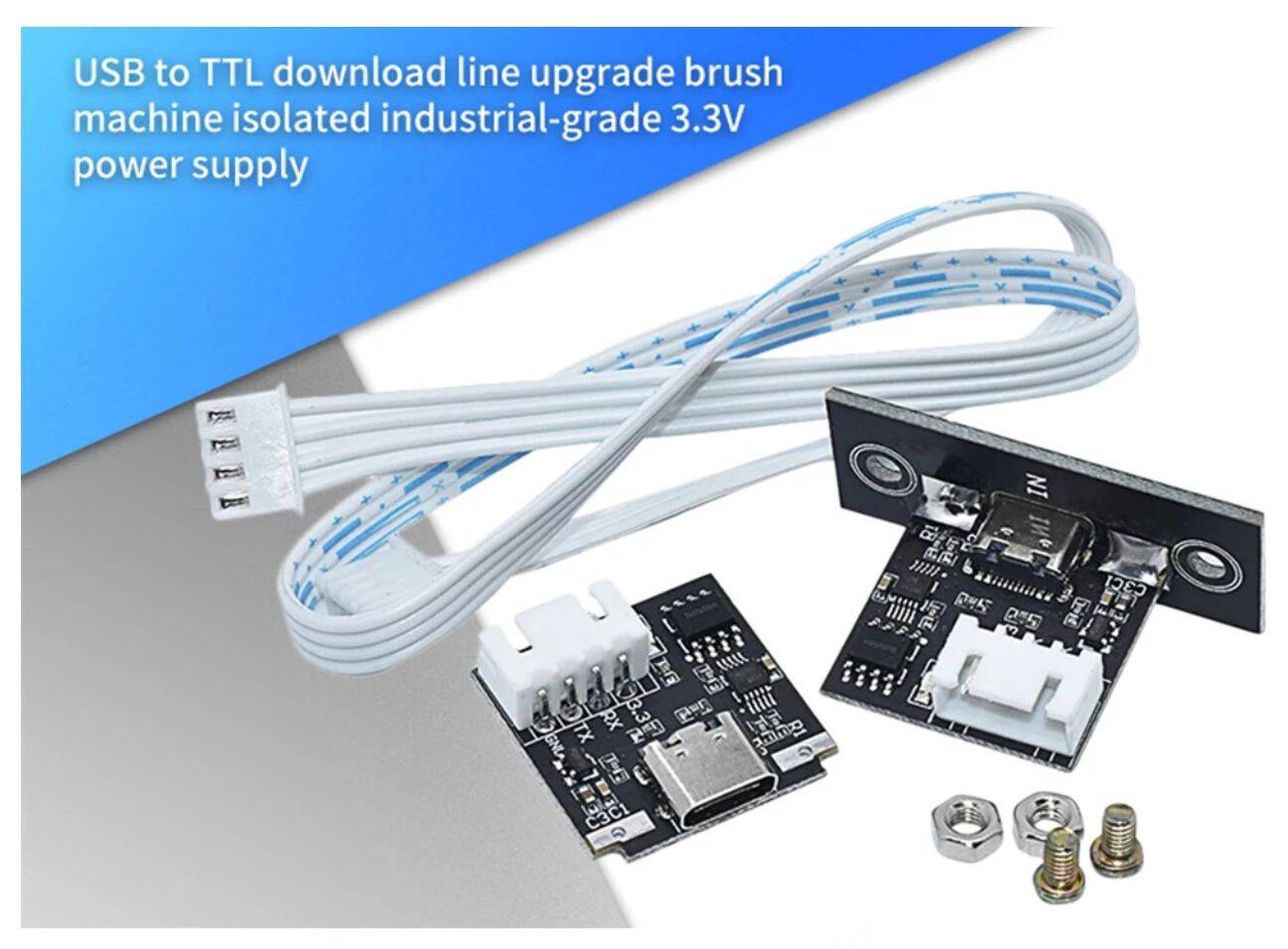

Huch. Die gibts bei ali faktor 30 billiger. Ja, potentialgetrennt. Brauchen auf TTL seite +5V oder +3.3V. Ja, getestet.
der ist doch aber nur ein 'VE.direkt' Port pro . Dann braucht es 4 USBs wo Duppa einen braucht (ok, ein USB Hub ist auch nicht teuer). Aber ein guter Tip, falls ich einen 9. VE.direkt Port brauchen sollte.
Und es muss geklärt sein, dass Venus den CH340 Treiber inne hat, da kann man keine Treiber 'nachrüsten' hab ich gehört. (ok, das "ja, getestet" hatte ich jetzt im ersten Moment überlesen)
nagut, x4 plus 4 USB Kabel plus USB Hub landest du dann wahrscheinlich bei 1/3 (nicht 1/30) des Duppa Preises und hast noch mehr Kabelgewirr auf deiner 'Schalttafel'...
