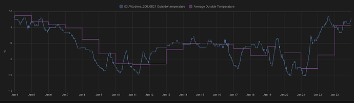

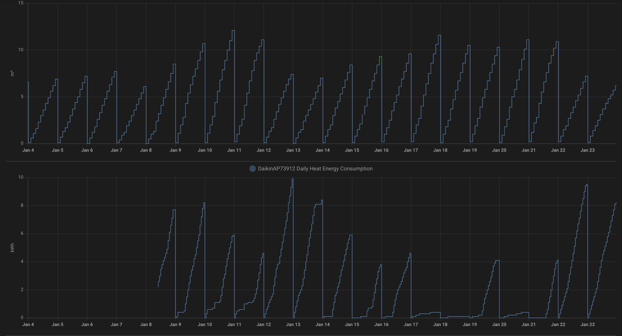

Also ich sehe bei mir kaum eine Einsparung durch die 3,5kw Daikin.
Beispielsweise sind die letzten 2 Tage 5 Grad wärmer als die Tage davor und entsprechend geht der Gasverbrauch zurück. Hatte aber dann wieder die Anlage eingeschaltet und jeweils zusätzlich ca. 9kwh Strom verbraucht - also fast so viel in Summe wie an den deutlich kälteren Tagen.
Gas 110 kwh bei bei ca. -3,5 Grad
Gas 70 kwh + 9kwh Strom bei bei ca. 5 Grad
Gas bei ca. 12c (ab April ca. 8c)
Strom bei 32c
Kommt bei Hybrid (beides gleichzeitig) sehr darauf an, wie viel Prozent des Wärmebedarfs von der Gasheizung und von der Split-Klima kommt. Kann also sein, dass bei tieferen Temperaturen die Daikin weniger zu beigetragen hat, als jetzt bei höheren Temperaturen. So kommt es dann zu Verzerrungen.
Wir merken es hier extrem, wie die höheren Temperaturen zu deutlich weniger Verbrauch bei den Split-Klimas führen. Wir heizen ausschließlich mit Split-Klima. Bei -2 Grad hatten wir noch 10-12kWh am Tag, bei jetzt 5-7 Grad sind es nur noch 5-6 kWh.
Allerdings: Bei uns dauert es 1-2 Tage, bis das Haus wieder auf dem höheren Energielevel ist, wenn es wärmer wird. Liegt daran, dass wir viele Bereiche nicht heizen und die dann ordentlich ausgekühlt sind. Beispiel Treppenflur lag auf -10 Grad und musste jetzt wieder auf -14 Grad hoch. Da sind wir dann wieder auf der typischen Temperaturbalance . Erst nach diesen 1-2 Tagen sinkt dann der Energiebedarf stark ab.

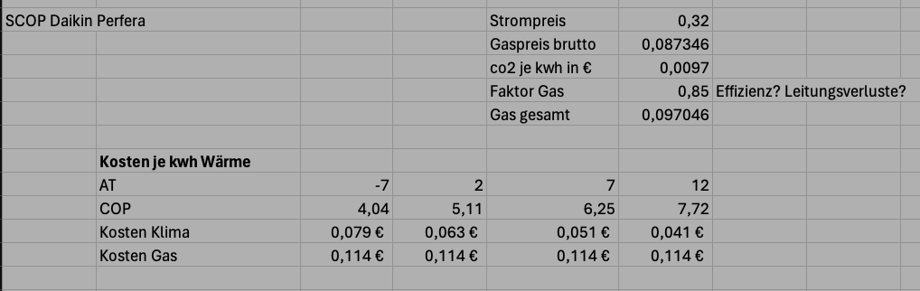

Habe jetzt für mich auch nochmal ausgerechnet wie die Preise je kwh Wärme sich verhalten - trotz 32c für Strom und 11,4c (19% Steuer, inkl. 15% Verlust): Es ist immer günstiger mit der Klima zu heizen.
