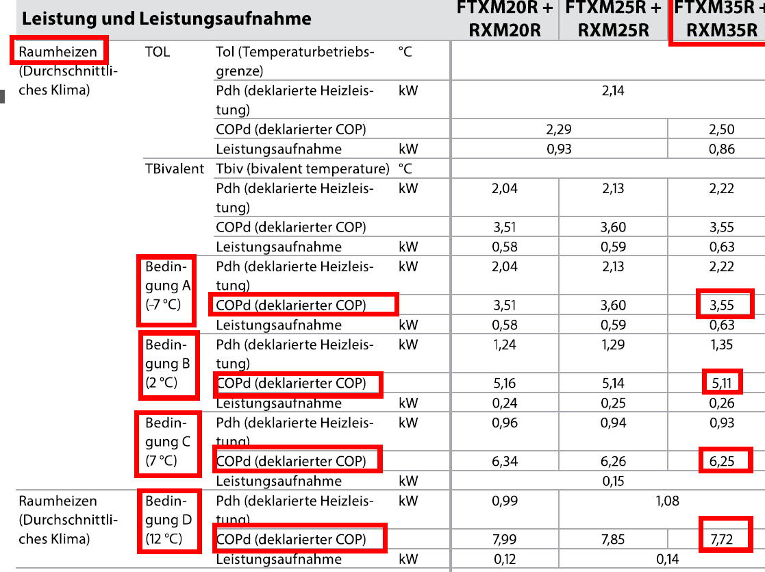

Preis für kWh Wärme aus Gas = (Gaspreis x Wirkungsgrad) minus Leitungsverluste => ich würde den Gaspreis mal überschlagsmäßig mit 0,7.....0,8 multiplizieren
Preis für kWh Wärme aus Strom = Strompreis / COP , es gibt keine Leitungsverlust und der COP ist stark aussentemperaturabhängig
Hier mal die Werte von meiner Anlage :
Ich kenne natürlich nicht deine Klimaanlage und deren COP bei 5 Grad
Ich habe nur eine Single Split Klima … kann nur von dieser meiner Erfahrung ausgehen .. Da hast du über 5 Grad Außentemperatur eher einen COP von mehr als 6 :wink: und damit hat sich das ganze rum rechnen ziemlich schnell erledigt :stuck_out_tongue:
Unter 5 Grad kann man sich den Strom und Gas Preise dann etwas genauer ansehen.
Versuch macht Klug :wink:
@rasti wo finde ich denn diese Übersicht für meine Anlage? Habe auch eine Daikin:

@rasti Hi. Google hatte ich natürlich schon intensiv befragt, aber nichts außer der allgemeinen und nicht temperaturabhängigen COP gefunden. Wo hast du denn deine Übersicht her?
musste gerade selbst noch mal suchen.....hier => https://www.heizman24.de/media/pdf/fa/50/2c/Daikin-RXM-R-Produktdatenbuch.pdf
Ich habe endlich was gefunden:
  • -7° = COP 2,6
  • -2° = COP 4,4
  • +2°= COP 5,2
  • +7°= COP 7,2
Das heißt grob für mich, dass sich das Heizen bei Plusgraden mit der Klimaanlage lohnt. Genaue Tests für unsere Individuellen Bedingungen muss ich noch durchführen.
Quelle: Modell 3MXM40A9 / FTXM20R / FTXM20R | Eurovent Certita Certification
@markusssss bei mir ist es bei -7 noch 3,55, mit Abtauung evtl bei 3 - also immer noch gleich auf mit Gas.
https://www.eurovent-certification.com/en/catalog/program/certificate/participant/model/show/201724435
