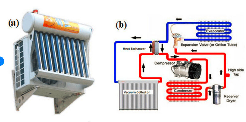

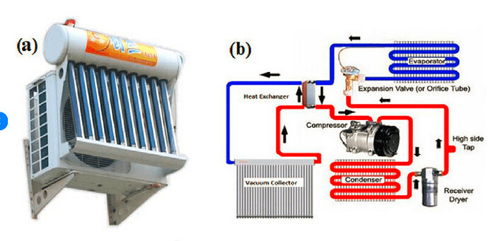

Hier nochmal ein Bild, was den Kälteprozess genauer zeigt:
(Quelle: https://www.researchgate.net/figure/a-Outdoor-hybrid-solar-air-conditioner-Ningbo-Yoton-Industrial-Trade-Co-2021-b_fig4_358635118)
Das warme Wasser sorgt über einen Wärmetauscher, dass das entspannte Kältemittel erhitzt wird, womit der Druck steigt, wodurch der Kompressor weniger zu tun hat.
Genauso unterstützt es natürlich den Kälteprozess beim Heizen.
Fachbegriffe, worunter man diese Anlagen findet: "Solar air conditioning", "Solar air conditioner", "Solar thermal air conditioning", "Solar thermal cooling"
Noch ein interessanter Link:
Ich glaube, der Hauptfehler war die falsche Einordnung. Im Kühlbetrieb macht das alles Sinn und ist physikalisch auch nachvollziehbar. Bis zu 70% Energieersparnis wären da auch vorstellbar, wobei manche Hersteller auch von bis zu 30% schreiben. Fürs Kühlen werden die Geräte wohl gebaut und sind auch schon länger im Einsatz. In diesem Sinne ist das System stimmig.
Aber als Heizsystem, wie es von Anfang an eingeordnet wurde, wird es hier in Deutschland eben nicht funktionieren, weil im Winter kaum solare Erträge verfügbar sind und diese Kollektoren stark vom Wirkungsgrad abfallen. Das ist ja der große Nachteil dieser Kollektoren: Je weniger Sonne, um so stärker sinkt der Wirkungsgrad. Im Gegensatz zu PV, wo der Wirkungsgrad bei Schwachlicht kaum abfällt.

Danke für die Erläuterungen. Auf R410A würde ich bei Neuinstallationen nicht mehr setzen. Oder ist das sogar bereits verboten? Mir schwebt was von 2032 im Kopf herum.
Hier noch ein Zitat von dieser Quelle:
"Solarthermische Systeme nutzen eine Platte, um die Sonnenwärme einzufangen, die einen Stromgenerator antreibt. Sie funktionieren wie solare Warmwasserbereiter. (Lesen Sie hier mehr über solare Warmwasserbereiter.) Leider hat sich herausgestellt, dass diese relativ wenig effizient sind und langsam vom Markt verschwinden."
Das könnte ich mir gut vorstellen. Wenn man im Sommer pralle Sonne hat, dann ist es auch durch PV-Module relativ einfach, genügend Strom zum Kühlen zu haben. So spart man sich diese ganze Solarthermie. Bereits ein PV-Modul reicht ja schon an Leistung, um in vielen Anwendungsfällen 100% der Energie bereit zu stellen. Bei uns läuft die Split-Klima im Sommer meist so im Bereich von 100-300 Watt.
R410 ist nicht mehr zugelassen für Neuinstallation in Europa. Deshalb kam vor ein paar Jahren R32.

Die beworbene Anlage lässt sich in Europa nicht mehr legal in Betrieb nehmen und bekommt möglicherweise schon beim Zoll Probleme.
Im Servicefall rennt man vermutlich von Pontius zu Pilatus, um jemanden zu finden der Kältemittel nachfüllt, falls das doch mal nötig sein sollte.
Zur Nachrüstung vorhandener Anlage ungeeignet.
