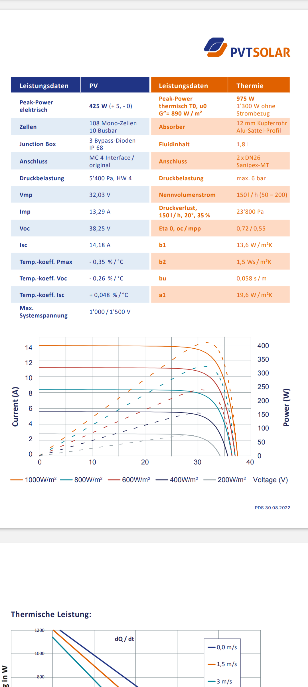

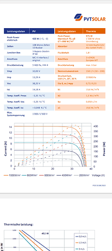

Hier ein Schweizer pvt Modul und hier bitte die thermische Seite rechts betrachten interessante Aussage der Schweizer 975 watt thermische Leistung und sollte man den strombezug trennen 1300 Watt thermische Leistung das erhöht die Flexibilität in meine Augen gerade extrem wenn es um flexible stromtarife geht, das heißt ich habe ich einen großen elektrischen balkonkraft Speicher kann ich den ruhig laden und den restliche Situation in der thermische Seite widmen.

Wenn Dein Speicher nur 200L hat und im unwahrscheinlichsten Fall gerade nur 10°C hätte und Du die o.g. Kollektorkombi mit knapp 3,8kW verbaut hast.
Dann dauert es bis zum Siedepunkt knapp 6h.
Da das Wasser im Speicher vermutlich aber eher bei 50-55°C liegen dürfte, dauert es nur knapp 3h bis die Suppe kocht. Im Sommer würde ich schätzen ist das spätestens um 14:00 Uhr der Fall. Dann 200L in den Ausguss und um 18:00 Uhr kocht es erneut.
Es sei denn die kleine Badeprinzessin ist anwesend und wäscht gleichzeitig noch jedes Stofftaschentuch einzeln.
Wenn Dein Speicher viel größer ist, dann entsteht das Problem nicht jeden Tag, aber wenn, dann ist das Volumen viel größer. Verbrauchst Du jeden Tag 300 Liter Wasser, welches Du um 45K erwärmst, also von Kaltwasser 10° auf 55°C, dann benötigst Du dafür knapp 16kWh. Das hat Deine Kombi auch in etwa 4h bei Maximalleistung bereitgestellt.
Danach geht es im Stundentakt um 10K höher, wenn du keinen weiteren Verbrauch produzierst.
Also mit den PVT-Modulen das Dach vollmachen ist für einen Privathaushalt völlig oversized aus thermischer Sicht. Wenn die von Jogobo angeführten Nachteile existieren, was ich auch annehmen würde.
