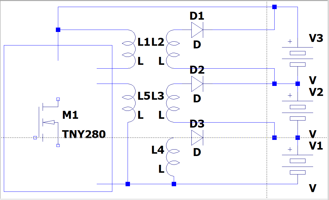

Ein Multi-Output Flyback, beim dem man Energie aus dem Gesamtpack entnimmt und in den Teilpack mit der geringsten Spannung einspeißt, dürfte grundsätzlich schon funktionieren.
Allerdings müßten die Ausgänge alle sehr symmetrisch aufgebaut werden, weil ansonsten die Probleme rund um das Thema "cross regulation" dafür sorgen, dass ein zu großer Teil der Energie auch in andere Teilpacks fließt.
Sobald die Teilpackspannungen auf wenige 100 mV angeglichen ist, dürfte die "Balancing-Effizienz" immer schlechter werden.
Die andere Variante, also mit einem eigenen Flyback aus jedem Teilpack in den Gesamtpack, ist wahrscheinlich unproblematischer im Handling.
Ja, im Übertrager müssen die Wicklungen bifilar sein. Für die relativ kleinen ausgangsspannungen pro 14/16s Pack eignet sich aktive gleichrichtung. Sicher nicht trivial, aber für den Ausgleich zwischen gleichartigen Packs braucht man nur wenig Leistung umzuschaufeln. Aufn ETD59 Kern kriegt man auch reichlich überdimensionierte Wicklungen drauf.

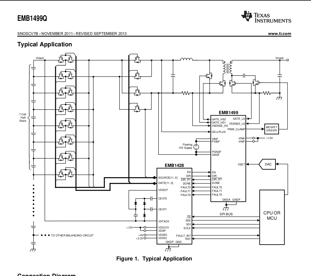

Nur zur Info, ein JK BMS hat nur einen balancerkanal, der durch einen kompletten beidseitigen multiplexer aus jeder Zelle entnehmen, und in jede Zelle hineinschieben kann.
OK das ist schon viel besser als die dinger, die ich bisher in der Hand hatte. Bei diesem Stapel wäre das aber immer noch 8x Ladung schaufeln bei 4 packs. Ist der Ausgleich dann noch gut genug?
Nach meinem Kenntnisstand ist der MUX wie hier aufgebaut:
Der Wandler ist aber anders und geht nicht in den Stack sondern per DCDC zunächst in einen SuperCap und nach Umschalten des MUX dann zurück in eine andere Zelle

ja. Damit ein Ausgleich "dumm" funktioniert, brauchst 4 pins pro Kanal bei aktiver Gleichrichtung + 4 pins für die eingangsleistung + viel Kupfer aufm Kern. Man kann den Ausgleich auch einzeln gesteuert bauen, dann hast viel mehr Technik und kleiner Kern reicht.
