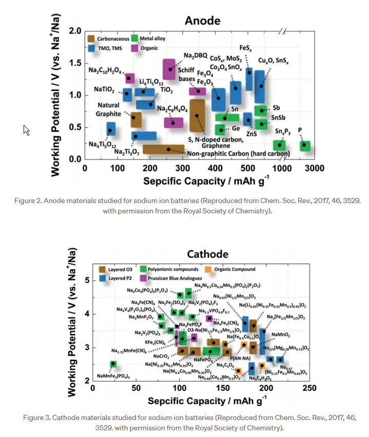

Aktuell gibt es viele Kandidaten für die zukünftige SIB Zell Chemie,
welche Chemie eine SIB Batterie V 4.0 haben wird, ist IMHO noch nicht entschieden.

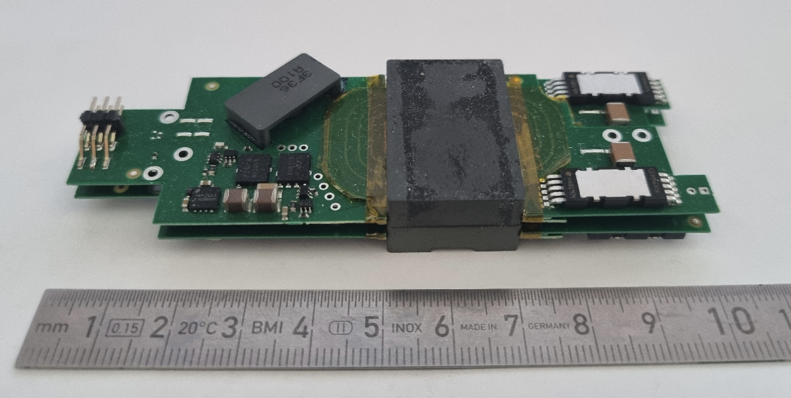

Um das noch etwas konkreter zu machen, hier ein Beispiel eines sogenannten DC-Transformators ( DCX ), also eines Schaltnetzteils, das ein festes Verhältnis zwischen Eingangs- und Ausgangsspannung erzeugt.
( Hier x4, also bei 50 V rein kommen 200 V raus, und in diesem speziellen Fall nur unidirektionaler ( 50 V -> 200 V ) Energiefluss )
(Falls sich jemand wundert wo die Wicklungen sind: Die sind in den Leiterkarten)
Die Technolgie ist Si-MOSFETs und SiC-Dioden bei ~ 500 kHz Schaltfrequenz ( resonantes /"softes" Schalten ).
( Optimierung auf relativ geringe Herstellungskosten unter den Randbedingungen keine kundenspezifischen Kerne und eine relativ geringe Leerlaufverlustleistung von ~ 5 W )
Die maximale Dauerleistung mit Luftkühlung liegt bei ~ 800 W ( 97.5% Wirkungsgrad ) und der Spitzenwirkungsgrad beträgt 97.8 % bei ~ 500 W.
Mehr als die ~ 20 W Verlustleitung bei Volllast bekommt man ohne exorbitanten Kühlaufwand bei der Größe und ohne dedizierte Kühlkörper nicht weg.
Ein deutlicher Verlustleistungsschwerpunkt in einem Teilbereich der Schaltung wäre gar nicht möglich, weil das einen limitierenden Hotspot erzeugen würde.
Die Verlustleistung muss relative gleichmäßig in allen Teilbereichen der Schaltung anfallen, ansonsten hat man noch Optimierungspotential.
Unter diesen Randbedingungen ist das Design ausoptimiert. Erst wenn man GaN Halbleiter und deulich höhere Bauteilkosten zuläßt,
könnte man z.B. mit tendenziell noch höherer Schaltfrequenz und kundenspezifischen Ferrritkernen die Größe grob halbieren; müßte dann aber zwangsläufig etwa doppelt so effizient werden ( also knappe 99 % ),
weil man ansonsten die Abwärme bei der halben Größe nicht mehr wegbekommt, ohne den Kühlaufwand deutlich höher zu treiben.
Paradoxerweise sind also höhere Effizienzen eine direkte Notwendigkeit von höheren Schaltfrequenzen und damit kompakteren ( und idealerweise dann günstigeren ) Baugruppen.
In einer Abwandlung ( bidirektionaler Energiefluss, Übertragungsverhältnis x8 ) könnte man eine ähnliche Schaltung übrigens nutzen, um einen 16s LFP Pack an den Zwischenkreis eines Einphasen-WR anzubinden.
Der 8x DCX würde aus einem 16s Pack mit Kapazität C quasi einen 128s Pack mit Kapazität C/8 machen.
