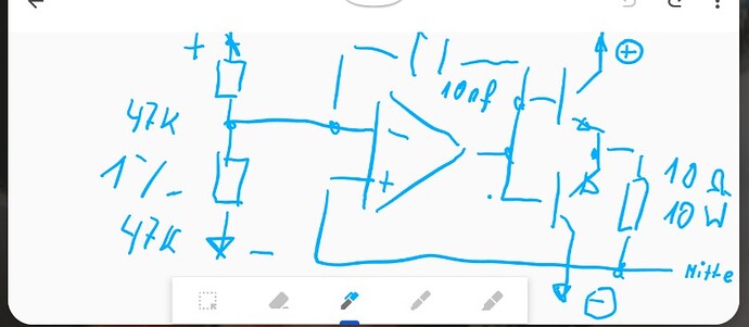

Die Lehre sagt, ohne mittenbalancer geht das nicht. Du tust gut daran, das wenigstens durch Beobachtung und Eingreifen zu ersetzen.

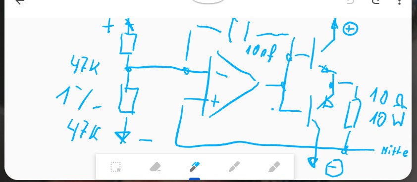

Konzept einer Mittenspannung Regelung. Der Strom wird hier auf etwa 1 A bedingt durch den Leistungswiderstand begrenzt. Da die Transistoren hier Analog angesteuert werden benötigen Sie ein kleines Kühlblech. Kann man auch mit Hysterese machen Dan schalten Sie stärker durch.
Sollte so funktionieren.
Wichtig: Muß aber noch um eine Logik erweitert werden das der Widerstand erst angeschaltet wird wenn beide BMS eingeschaltet sind. Also +- vorhanden ist. Z.B. einfache Lösung wären jetzt je ein 12 V Relais pro Hälfte. Kontakte in Serie.
Der Lastwiderstand ist mit 10 W bei 10 Ohm zu knapp, bei rail OP können bei zu starken Unsymetrien bis 13,5 V anliegen.
Um eventuelle Schwingungen zu verhindern kann man über den 10 nf Kondensator zusätzlicch einen Widerstand 1 Megaohm, ergibt etwa Vu 50, schalten.
Persönliches Kunstwerk.
Etwas Gegenkopplung zur Unterdrückung von Schwingneigung wäre nicht schlecht.
Ganz so einfach ist das nun wieder nicht. Wenn das Ding bei Ladung oder Entladung aktiv ist, fallen am Widerstand 14V ab. Er wird es nämlich nicht schaffen, die Spannung des Teilers mit der Mittenspannung gleichzustellen. Dann fließen 1,4A und es wird eine Leistung von fast 20W im Widerstandumgesetzt. Entweder schalten oder ganz kleiner Strom um 100mA wären ein Ausweg. Schalten ist aber auch nicht einfach wenn man es richtig machen will. Und eine Unterspannungsabschaltung die das ganze erst bei 13,5V aktiviert wäre auch wichtig.
Es kann je nach OP maximal 1 A bzw. etwa 10 V am Widerstand anliegen und auch nur dann wenn es voll aufdreht. Wird es hier vermutlich machen da keine Gegenkopplung vorhanden ist. Kann man gegenkoppeln, parallel zum 10nf Kondensator etwa 1 MOhm, vu 50 dann brauchts eine Abweichung von 0,2 V für vollen Strom.
Wer schalten will hängt am Ausgang je einen Spannungs bzw. Stromwandler und schaufelt die Energie auf die andere Seite. +- ist natürlich zu berücksichtigen und eine Mitkopplung des Op.
Nimm einfach an, dass ein BMS die Ladung abgeschaltet hat. Dann liegen auf alle Fälle 14V am Widerstand
Einseitige BMS Abschaltung habe ich übersehen, da hatte ich wohl Blei im Kopf.
Um diese Logik muß unbedingt erweitert werden da es sonst vermutlich entlädt.
