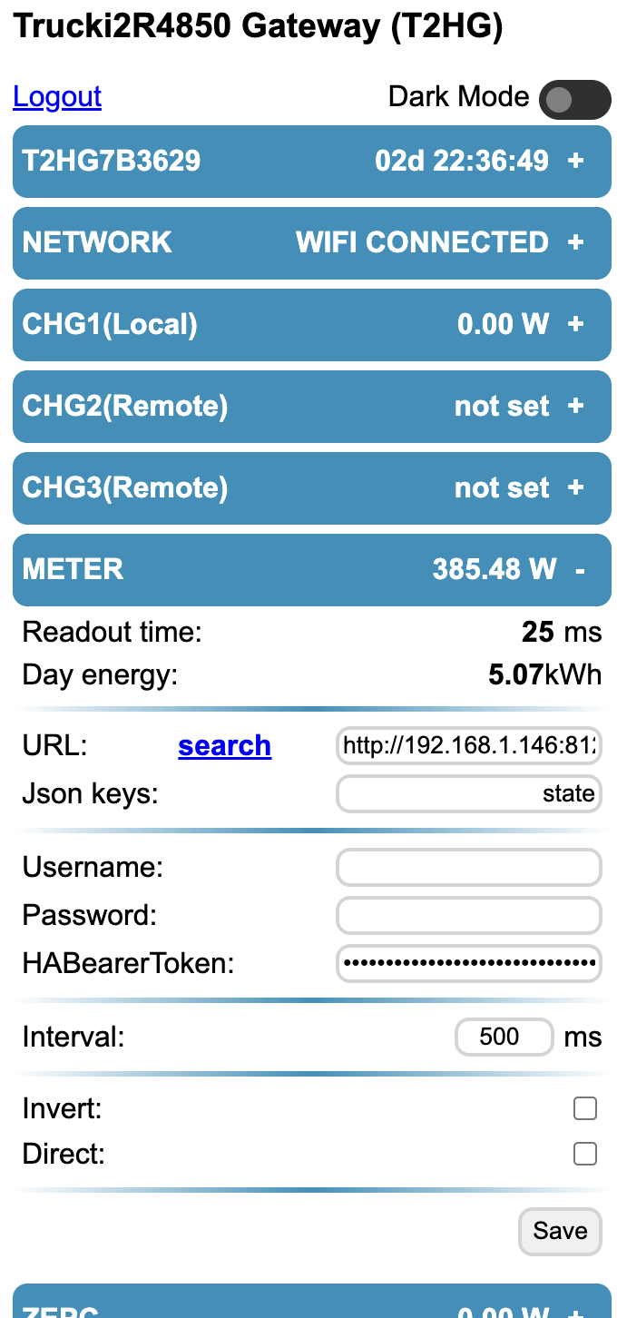

Hallo Sceife,
so ganz ohne Screenshots und/oder log.txt immer sehr schwer zu sagen. Ich habe den Zugriff mit Bearer Token auf HomeAssistant gerade noch mal getestet. Funktioniert problemlos:
MeterURL: http://192.168.1.146:8123/api/states/sensor.t2hg7b3629_meter
JSONKEYS: state
BearerToken: eyJ***…***gpIKAnFA
Die Funktion des BearerTokens kann man übrigens mit CURL auch recht gut überprüfen:
curl -H "Authorization: Bearer ey***FA" \
 -H "Content-Type: application/json" \\
 -H "Connection: keep-alive" \\

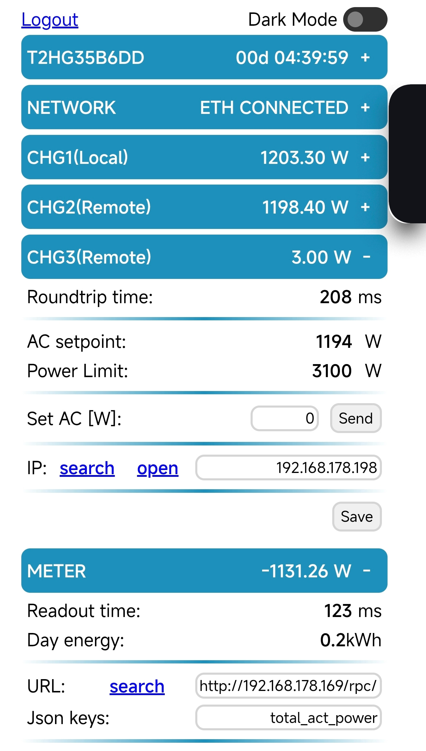

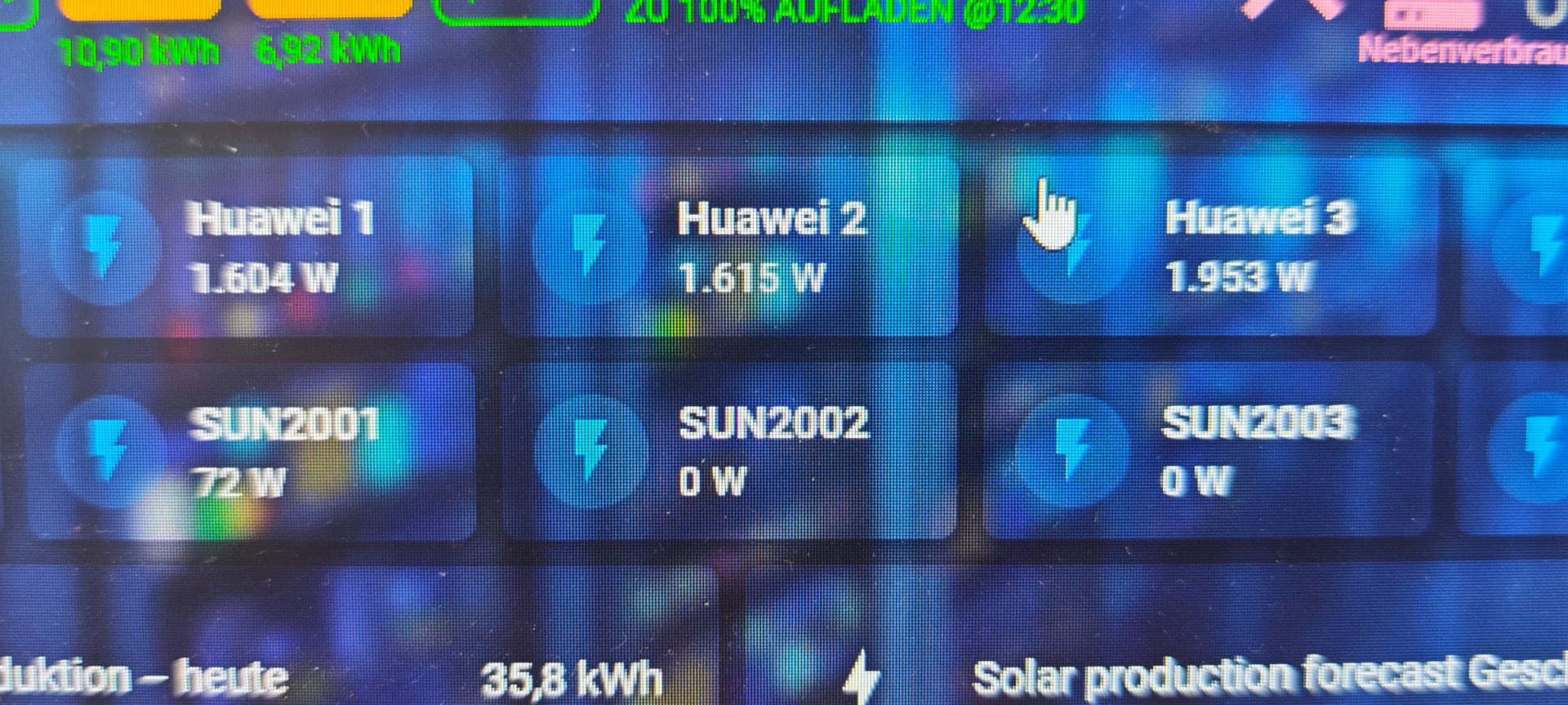

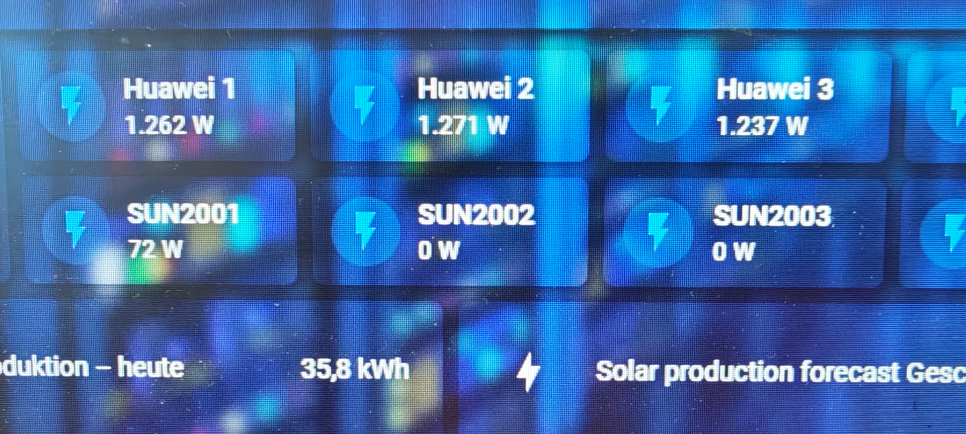

Folgende Problematik:
Nach meinem 3 Phasigen Ausbau mit 3x T2HG und 3x T2SG ist die Verteilung der Lasten zwischen den Geräten nicht logisch.
Sind alle 3 T2HG verbunden werden nicht mehr als 1300W pro Gerät “geschafft“. (1200W ins Netz)
Wird das dritte Gerät ausgeschaltet , schaffen die Übrigen 2 dauerhafft 3KW pro Gerät.
Habe auch noch getestet beim dritten Gerät Manuell 2KW einzustellen .
Ohne Probleme wurde auf 0 Einspeisung geregelt.

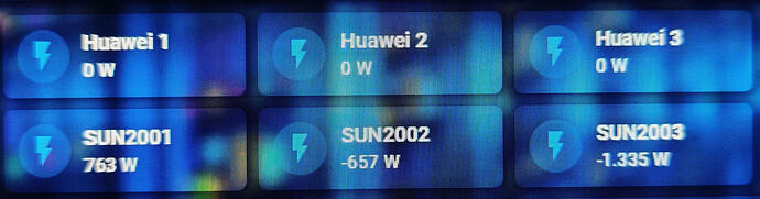

Nächstes Problem betrifft die T2SG .
Bei diesen wird das dritte Gerät immer mit der doppelten Leistung der beiden ersteren Angesteuert.
Hat jemand ähnliche Probleme?

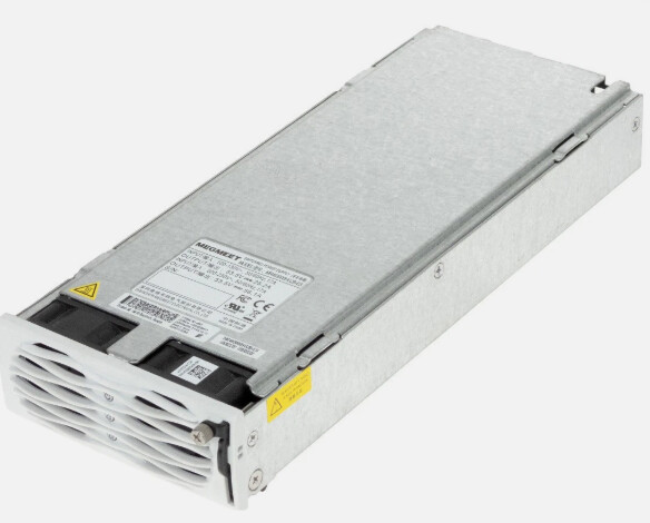

Ich Antworte mir mal selber.
Habe herrausbekommen warum die T2HG die Last nicht gleichmäßig verteilen.
Vor Wochen stieg ein Huawei Ladegerät aus und ich musste es ersetzen.
Also kam ich günstig an ein nicht baugleiches Modell und was soll Ich sagen.
Das Problem war dieses “Huawei” Netzteil :
Bei den T2SG bin ich aber noch nicht weitergekommen.

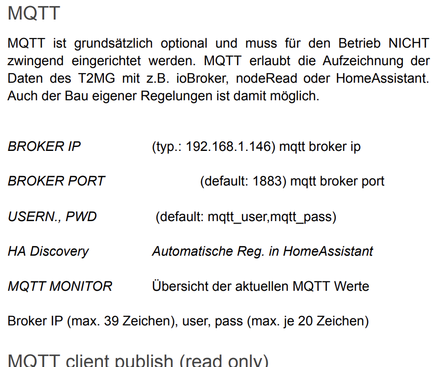

Hallo Konstanzer,
ich hatte dasselbe Problem wie du - mein T2SG verbindet sich ohne Probleme mit dem MQTT Broker, der T2HG bleibt auf disconnected.
Ich habe mir mit Python deshalb einen kleinen MQTT-Proxy geschrieben, der mir als Man in The Middle jegliche Kommunikation zwischen T2HG und Broker aufzeichnet.
Des Rätsels Lösung scheint eine Passwortlänge für MQTT zu sein, die beim T2SG problemlos gespeichert wird, beim T2HG jedoch nicht. Hier werden dann nur die ersten 19 Zeichen als Passwort gesendet (vermutlich werden nur 20 Bytes gespeichert, 19 Bytes für das Passwort + 0-Terminator)?
Da mein MQTT-Passwort 21 Zeichen hat, sendet der T2HG ein ungültiges Passwort im CONNECT mit. Eventuell gilt dasselbe für den Usernamen, der ist bei mir jedoch relativ kurz.
Als Zwischenlösung connecte ich jetzt mit dem T2HG auf den Proxy, der mir im CONNECT die Credentials austauscht - und schon ist der T2HG verbunden.
@trucki Kannst du meinen Verdacht mit der Längenbegrenzung verifizieren bzw. bestätigen - und eventuell auch eine korrigierte Version releasen :wink:
Danke und Gruß,
Dennis
Hallo Dennis,
ja korrekt. Die Passwortlängen sind beschränkt. Beim T2M/HG auf 20 bzw. 19 Zeichen. Steht auch im Handbuch ( T2MG – trucki.de )
Beim T2SG habe ich die Länge irgendwann mal angehoben
Ja, ich kann das beim nächsten Release noch mal anpassen. Was ist sinnvoll?
