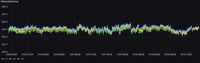

Das ist der Verlauf unserer Netzspannung aus den letzten zwei Tagen, dort ist kein Spannungsausfall zu erkennen:
Auf die USV zur Versorgung der Smart-Home SPS und der Ethernet-Infrastrutktur hat keinen Netzausfall registriert. Der eine Ausreißer ist die Umschaltung von Netz auf Akku am Freitag den 10.01.25 gegen 22:45Uhr:

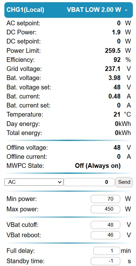

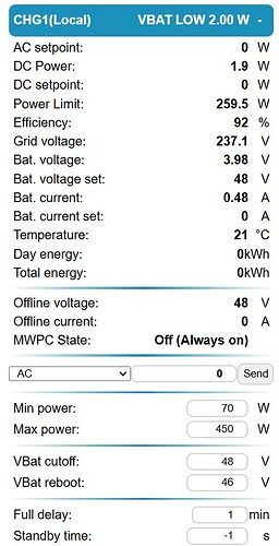

Das sind die aktuellen Einstellungen:
Das Netzteil soll sich immer noch fünf Minuten im Standby befinden um nach einer 2- oder 2,5kW session noch in Ruhe runter zu kühlen.
Die Ladeschlussspannung ist angelehnt auf die System-Ladeschlussspannung, aber die wird derzeit ohnehin nicht erreicht.
Heute wurde mal relativ ordentlich (bezogen auf das Wetter) von der Nulleinspeiseanlage im Gartenhaus der Überschuss in den Haupt-Akku geschaufelt:

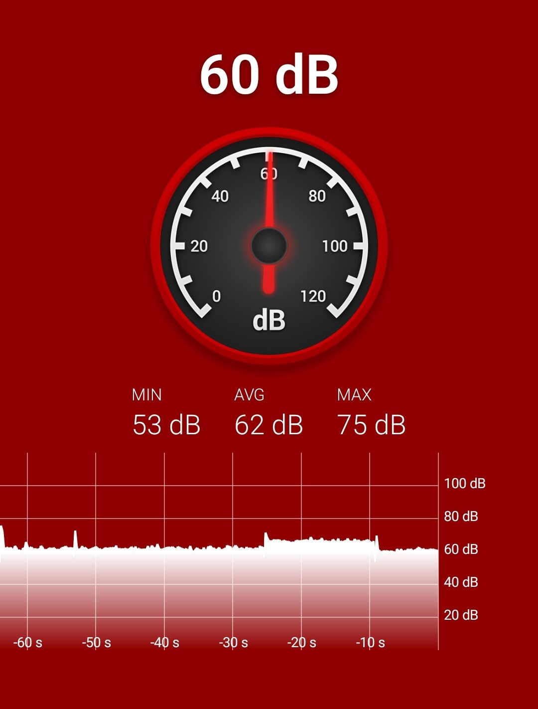

ich bin Micha und neu im Thema. Ich konnte einen 48V Akku schnappen und hatte die gute Idee mit Trucki-Lumentree und T2HG eine kleine Nulleinspeisung zu realisieren. Soweit so gut. Alle Teile sind da und ich bin entwas erschrocken über die Lautstärke des R4850G2. Da ich noch keine Erfahrungen habe, meine Frage in die Runde. Ist mein R4850G2 (gebraucht) vielleicht kaputt? Es ist im Leerlauf EXTREM laut. In einem Abstand von 1m zeigt eine ungenaue Schätzapp über 60db an. Oder ist das normal, weil vielleicht nichts dran hängt? Das Gerät zeigt 21C an, da kann doch eigentlich nicht der Turbo gezündet werden, oder?
Bitte nur mal eine Einschätzung ob das Netzteil defekt sein könnte oder ob es normal ist ohne Last einen Eurofighter zu haben?
Danke euch im Voraus.
Wenn Du eine Batterie anschließt fährt der Lüfter runter. Wenn Du Standby auf 20s setzt, dann schaltet der Lüfter ab, wenn nicht geladen wird!
