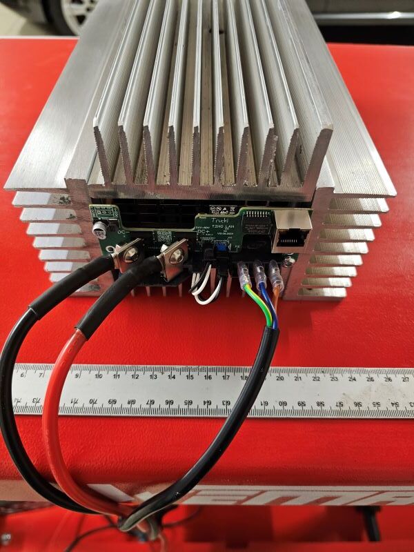

Hochkannt macht Sinn, aber das T2HG ist ja noch im "Abgasstrom"; da würde ich nochmal gucken (habe kein T2HG und kenne es nur von Fotos).
Ich habe eine DIY-Akkuzentrale mit Hochvolt-Stepdown-Regler (5V für Elektronik, 12V für Lüfter), ESP32, CAN-Bus-Interface für Huawei, RS485-Interface für Akku und MOSFET für Lüftersteuerung. Steuererung in ESPhome bzw. dann HomeAssistant. (dynamische Laderegelung aka. Nulleinspeisung bei AC-gekoppeltem Speicher)
Ja, im Orginalzustand bzw. an der von Trucki vorgesehenen Montagestelle steht die Platine tatsächlich direkt in der warmen Abluft. Hab noch nicht gemessen wie warm die Abluft bei mir am Ende ist aber besonders günstig ist diese Position unter Umständen nicht. Ob die Position wirklich ein Problem ist würde eine Messung der Ablufttemperatur und die Lebensdauer der Platine zeigen.

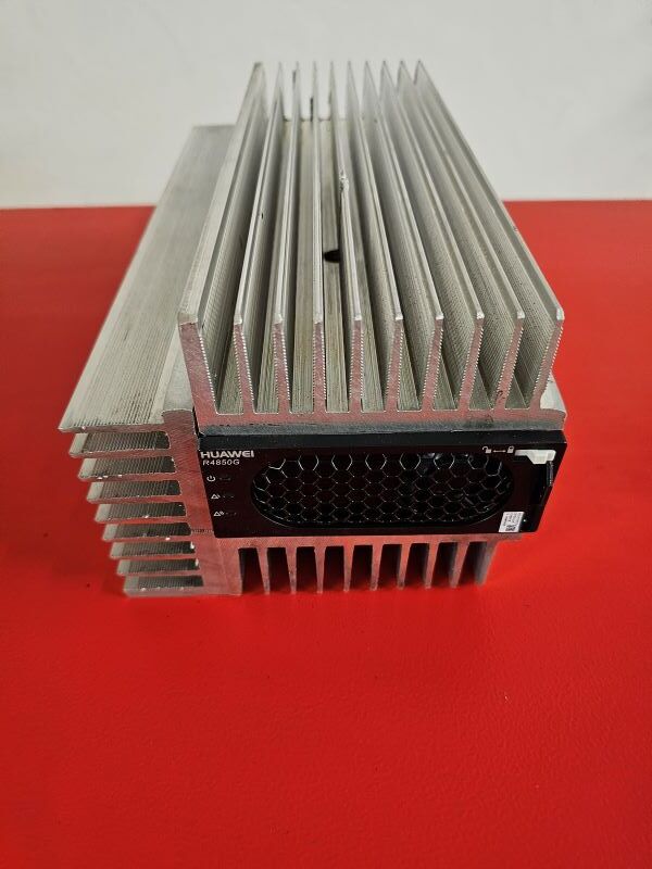

Könnt ihr mal die Profilmaße schreiben, also die beiden Kühlprofile wie lang die sind und die Aluverbindungen, denn so möchte ich das auch aufbauen.
Danke euch
Bei mir ist die Länge der 40x80 Profile so abgestimmt, dass ich das Netzteil an mein Wechselrichtergestell schrauben kann. Am Ende würde es wohl auch reichen die Profile so lang zu machen wie das Netzteil lang ist.

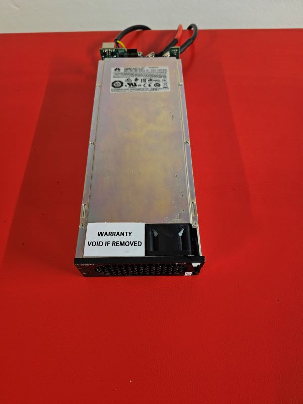

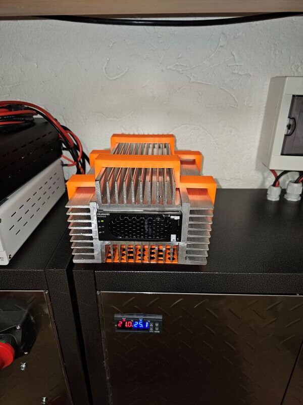

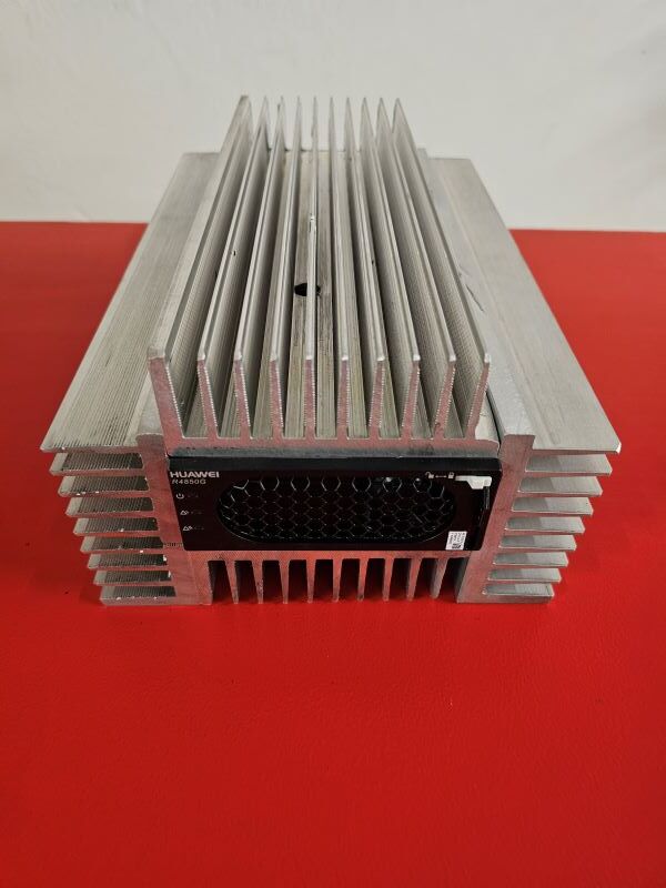

Also ich habe die Profile 40x80x350mm lang gewählt. Dadurch sind die Anschlüsse komplett seitlich verdeckt.
Das Netzteil ist mit 4 Federn gegen zwei 2 Alubleche 260x125x2mm verspannt. Über dem Netzteil ist ein Alublech 350x125x2 das durch die Federspannung das Netzteil genau auf dem Flachanteil des Profils positioniert und die Anschlüsse von vorne verdeckt.
Als Abstandshalter habe ich 40er Profilreste 40mm lang gewählt, damit die Wärme besser nach oben weg kann.
Seitlich zusammengehalten wird über 4 Alubleche 147x30x2mm. Die unteren beiden sind mit Nutensteine verschraubt, die oberen beiden in Durchgangslöchern mit den 40er Profilen direkt an die Platte.

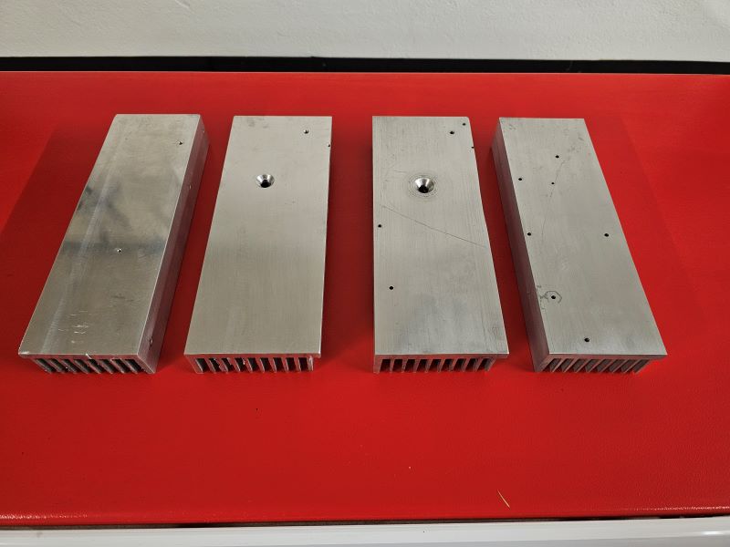

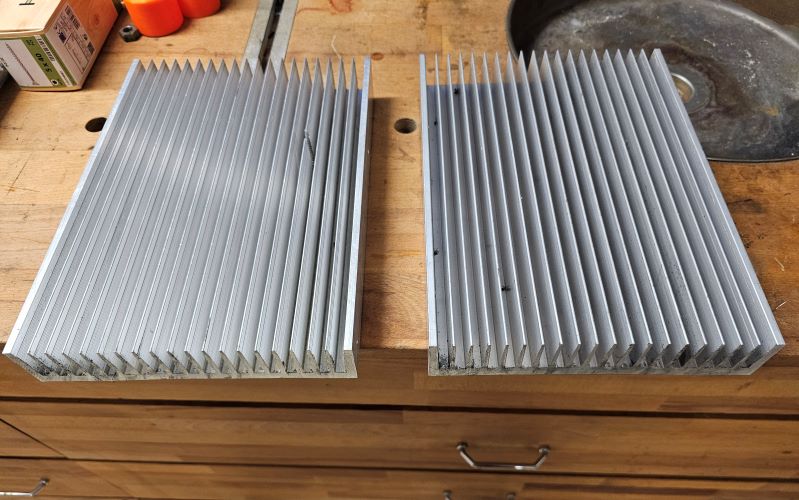

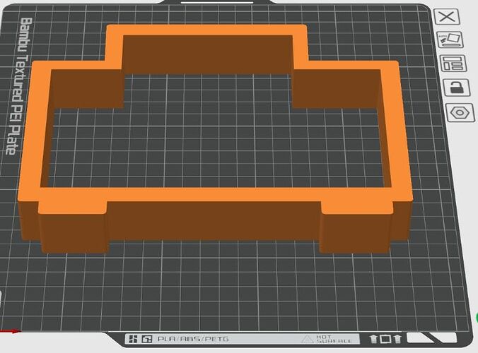

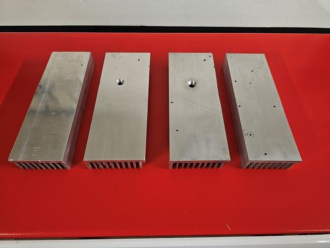

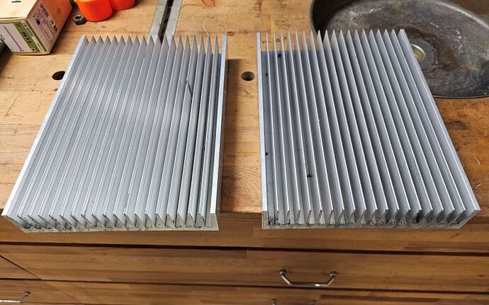

Hallo, mir war das mit den Profilen zu viel Bastelei.
Ich habe mir einfach über Kleinanzeigen gebrauchte Kühlkörper gekauft und sie zurecht gesägt, mit Wärmeleitpaste und zwei einfache Rahmen zusammen gesteckt.
Das Ganze ist wirklich unter etwas Vorspannung einfach nur zusammen gesteckt.
Ohne Lüfter kann ich einfach Vollgas geben ohne eine kritische Temperatur zu erreichen.

Unten bringt nichts, das untere Blech ist über eine 2mm Kunststoffplatte mit den Aluseitenteilen des Netzteils verbunden. Diese Platte isoliert so stark dass sich das untere Blech kaum erwärmt und dadurch kaum Wärme abführt. Das obere Abdeckblech bringt da schon mehr, am meisten würde es bringen das obere Blech durch ein Alublech zu ersetzen...

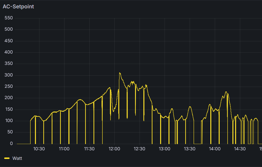

Nachdem ich nun meinen MQTT Broker vollständig entwirrt und sauber aufgebaut habe funzt nun auch die Steuerung via MQTT einwandfrei. Einzig, das Verhalten des T2HG bei Netzwerkunterbrechung hab ich noch nicht getestet bzw. weiß nicht wie sich das T2HG verhält wenn die MQTT Verbindung weg bricht.
Jedenfalls, auch wenn das Wetter heute alles Andere als gut war konnte ich dennoch etwas Überschuss der kleinen Nulleinspeiseanlage in den Hauptakku der Hausinsel umschaufeln:
Gesteuert wird das Ganze derzeit in einem Blockly im Iobroker. Allerdings sind noch keine Sicherheitsüberwachungen wie Übertemperatur, Systemfehler etc. im Blockly enthalten.

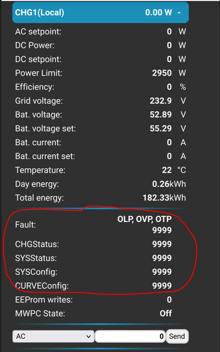

@trucki : Ich hätte da noch mal eine Rückfrage bezüglich angezeigter Fehlermeldungen und deren Bedeutung. Was hat es damit auf sich:
Was kann zu dieser Fehleranzeige führen bzw. kann ich derartige Fehler verhindern?
