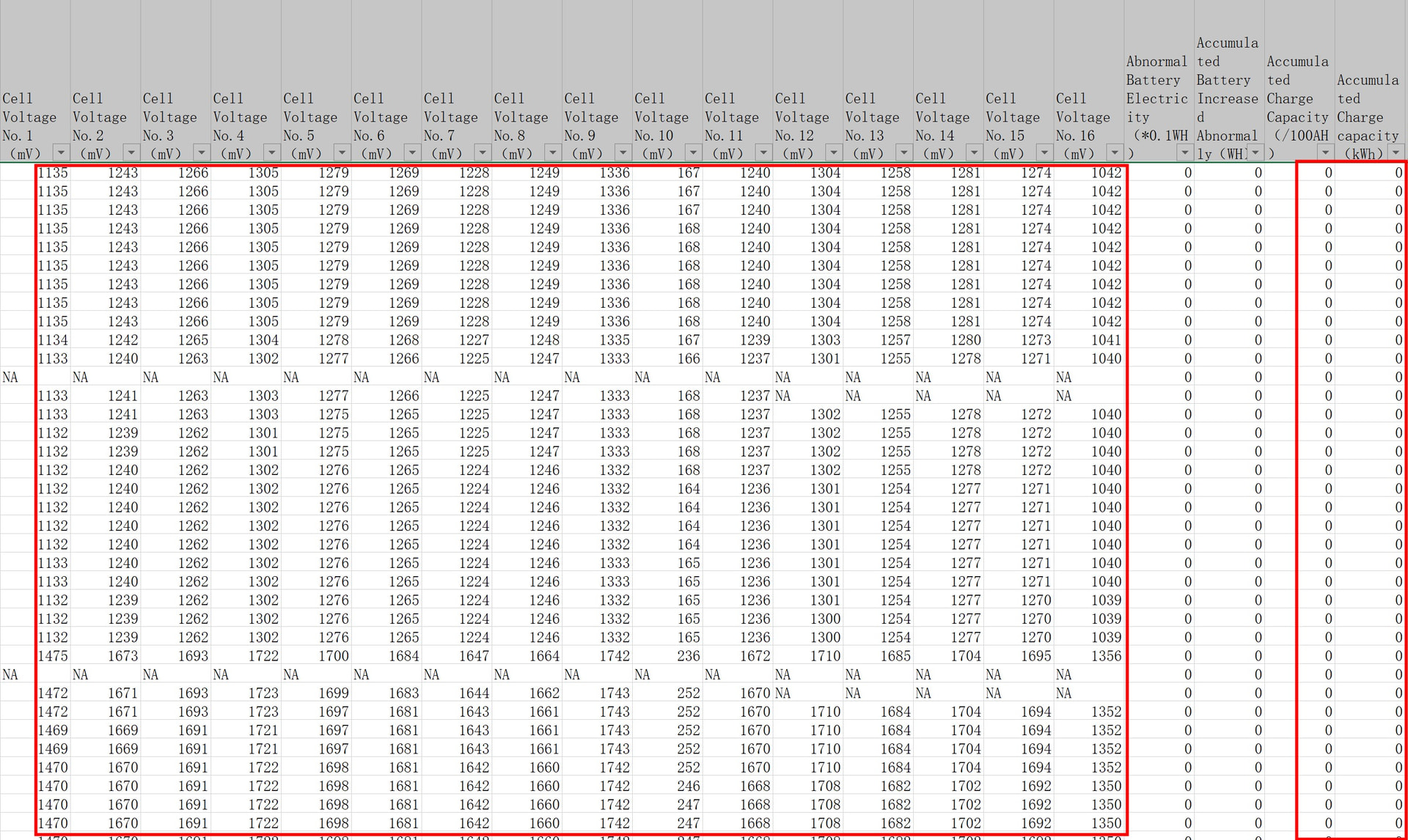

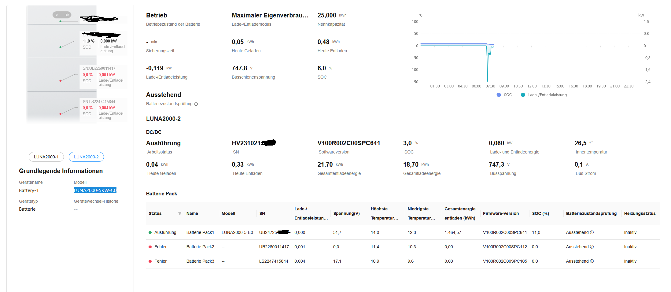

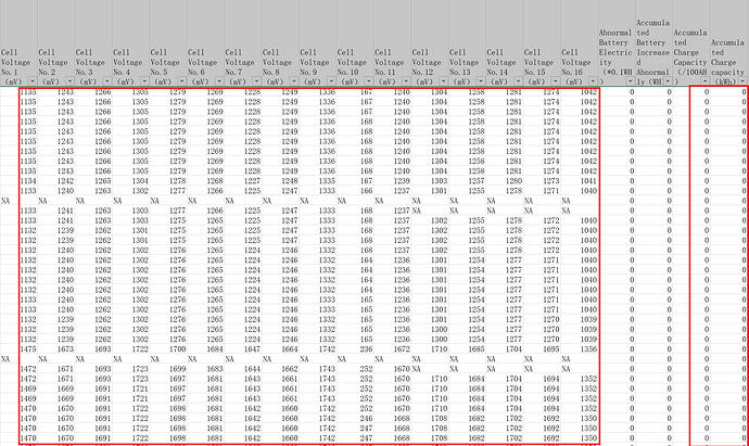

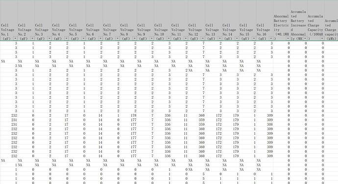

Hallo Carlos, Huawei hat mir folgenden Screenshot gesandt, beantwortet das vielleicht die Frage ob die Akkus noch zu retten sind (Ich kann die Daten leider nicht interpretieren)? Entschuldige bitte vorab die Mühe, die ich Dir mache!
Ist das LiIon oder LiFePo?
Dem ersten gebe ich eine gute chance, speziell wenn es LiFePo ist.
Dem zweiten gebe ich ne kleine Chance, nur wenn es LiFePo ist.
