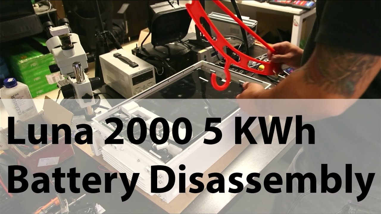

ich beschäftige mich aktuell auch mit dem Thema. Ich habe eine Luna2000 mit einer defekten Zelle (0 V = tot) und würde diese gerne tauschen.
Hat jemand von euch den Akkublock schon einmal auseinandergenommen und könnte den Typ der Zelle hochladen?
Oder kennt jemand eine Quelle, wo man am besten die gleichen Zellen bestellen kann?
Alternativ: Hat vielleicht jemand aus dem Forum eine passende Zelle übrig und würde sie abgeben?
Zur info, eigentlich kannst du aus elektrischer Sicht jede beliebige Lifepo zelle benutzen, die etwas mehr Kapazität als das Original.
Darf auch eine Parallelschaltung sein. Und wie/ wo man das mechanisch unterbringt, ist elektrisch wurscht.

Will da ungern an jede einzelne Batterie Ran da diese alle im Verbund angeschlossen sind. Im luna2000
Video sieht man wo die Pole dann an den DC DC Wandler ran gehen.
Bei 10 Sekunden sieht man das ganz gut.
Meine Idee ist es eben dort den Batterie Verbund überall abklemmen und nur an die in Reihe geschlossen Batterien ein Labornetzteil Ran hängen mit knapp 50v erstmal und schauen ob er die Spannung und die Ampere annimmt und dann hält.
Oder wie wiederbeleben die anderen hier die Dinger immer? :wink:
Also alle Batterien hatten 4.5v und ließen sich nun auf 49v hochladen. Die letzte läuft gerade und morgen wird dann wieder alle zusammen hochgefahren übers BMS .
Die zwei halten auch ihre Volt und brechen nach 2 Stunden nicht runter....
Werde morgen berichten.
