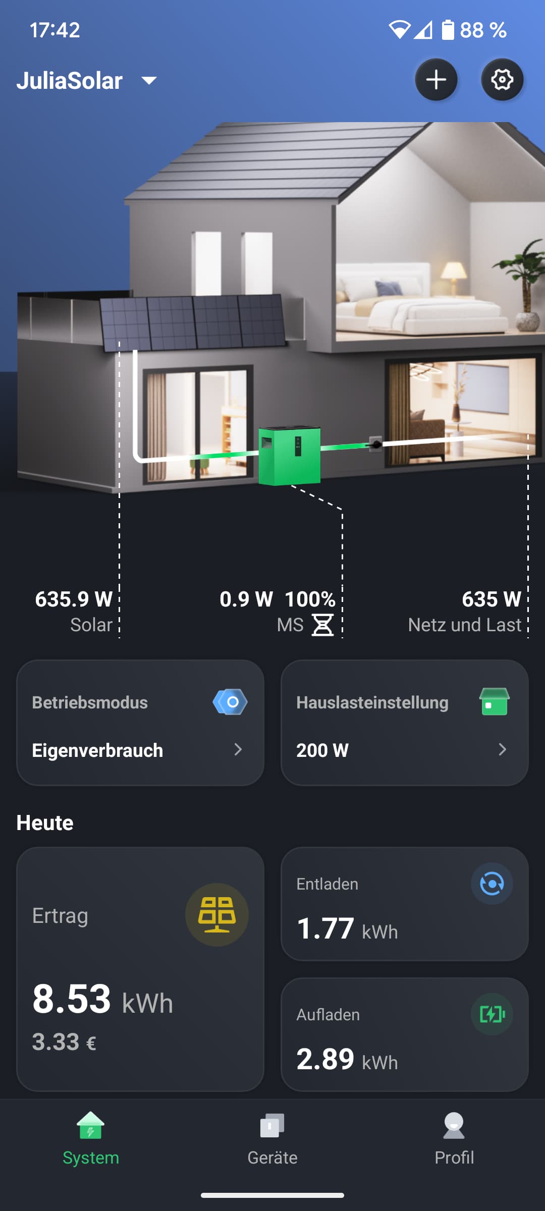

Hoymiles Speicher ms-a2 lässt nichts mehr ins Hausnetz wenn er voll ist?
Es sind 4 Module am Hoymiles WR-1500 dran, die gehen in den Hoymiles Speicher und der in die Steckdose. Anders ist es ja bei diesem Speicher nicht vorgesehen.

Betriebsmodus ist aber ein gutes Stichwort. Welchen hast du denn eingestellt?
Auf den Screenshot ist nur dieser eine zu sehen.
https://akkudoktor.net/uploads/default/original/3X/b/2/b2646a84568915b678a391db7fb8dda1e2a5c155.jpeg

Ich nutze den Eigenverbrauchsmodus ohne Shelly.
Hier ist es jetzt die Kunst, die Hauslastkurve so geschickt zu justieren, dass der Speicher bei Sonnenuntergang möglichst voll ist.
Angenommen der Speicher ist voll, ich habe nur eine Hauslast von 200W eingestellt, die Solarplatten erzeugen aber 1000 W, wird der Wechselrichter auch auf 200W gedrosselt.
Das ist mein Problem. Und ein Shelly installieren zu lassen sind einfach weitere Kosten, vor denen ich mich scheue.
Hallo zusammen, habe den Thread aufmerksam verfolgt, weil ich ebenfalls neu den Speicher habe und ein ähnliches Verhalten. Nach ein paar Tagen rumprobieren, meine ich die Erklärung gefunden zu haben, aber glücklich macht mich das nicht: Der Speicher kann PV-Leistung nicht drosseln.
Erklärung: Ich habe maximal 4 Panels (4x 330W) am Speicher. Der Hoymiles soll 24h 200W ans Netz abgeben. Wenn ich die Ausgangsleistungsgrenze auf 800W einstelle, dann zeigt der Hoymiles das oben beschriebene verhalten: Er lädt den Akku voll, und wenn der fast voll ist, merkt er (manchmal kurz zu sehen), dass die Gesamtleistung der PV über 800W ist. Daher blockt er die PV-Anlage auf 0W und entlädt ein Teil des Akkus, lädt dann wieder auf und taktet so den Nachmittag durch.
Reduziere ich die Anzahl der Panels auf 2, liegt die PV-Anschlussleistung unter 800W bei 660W, dann taktet er gar nicht, sondern lädt den Speicher auf 100% und leitet danach die gesamte zur Verfügung stehende PV-Leistung (660W) ins Netz.
Daraus folgt für mich, dass ich meine Wechselrichter auf unter 800W drosseln muss, was schade ist. Vielleicht kann der Hoymiles wegen fehlender Wärmeabfuhrmöglichkeiten zuviel anliegende Leistung nicht loswerden, daher dieses Verhalten? Nach einem Bug sieht das nicht unbedingt aus.

Gerade eben hatte ich unbekanntes Bild. Eigentlich ist die Hauslast gerade nur auf 200W eingestellt. Der Speicher ist voll und lässt alle produzierten Strom durch, obwohl es deutlich mehr als 200W ist? Das ist wirklich merkwürdig. Wenn es so bleibt, wäre es ja schön.
Das wäre doch genau das, was weiter oben beschrieben wurde: Wenn dein WR unter den 800W Einspeisung bleibt, dann wird der nicht abgeschaltet und speist auch bei vollem WR dann ins Haus ein. Erst wenn der mehr als 800W liefert, muss er abgeschaltet werden.
Man kann sich das auch so vorstellen: Der 1500W WR ist über den Speicher eigentlich direkt ans Hausnetz angeschlossen. So lange der Speicher geladen wird, kann der alles über 800 W aus dem Hausnetz wegziehen un dzum Laden nutzen. Aber wenn der Speicher voll ist, hat er keine Möglichkeit mehr, Leistung abzuziehen. Also bleibt ihm nur, einen WR abzuschalten, der von sich aus mehr als 800W einspeisen würde. Einfach, um normkonform zu bleiben.
Ok, anscheinend hat keiner den Link mit dieser Lösung angeschaut. Diese war ja schon die ganze Zeit da. Aber den Betriebsmodus, welcher von der KI herbei fantasiert und für real gehalten wurde, gibt es wirklich nicht. Richtig?
