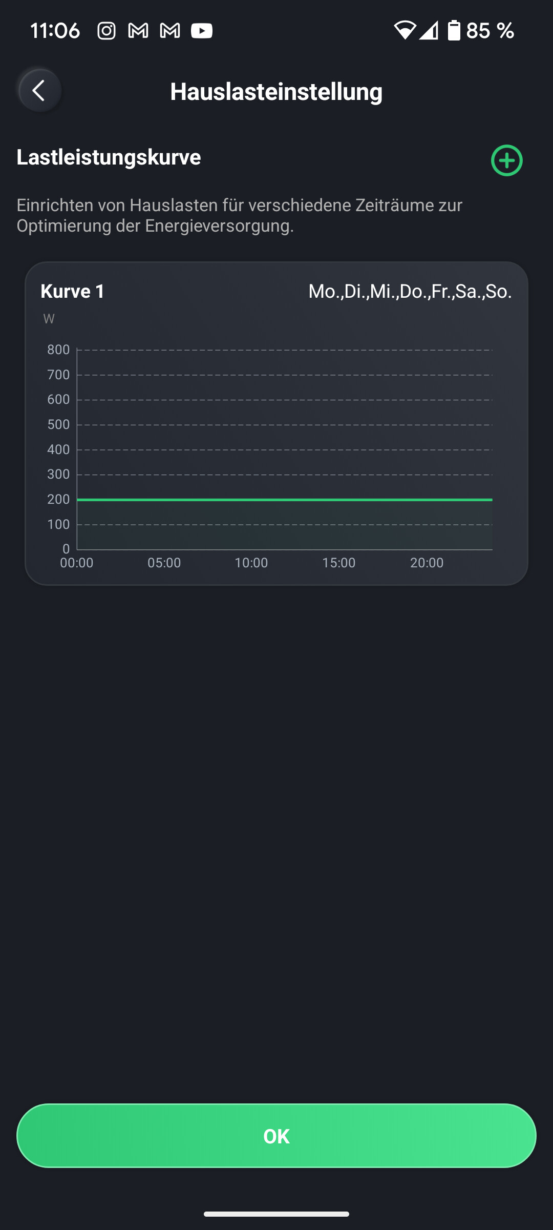

Ich habe die Hauslastkurve so eingestellt, dass er zw. 20-7 Uhr 200W abgibt, in der restlichen Zeit 0 W.
Wenn der Speicher nahezu voll ist, lässt er aber den überschüssige Leistung aus dem BKW nicht durch. Wie kann das sein? Ich hatte erwartet, wenn der Speicher voll ist, dass er den erzeugten Strom einfach durchlässt und nicht abriegelt. Im Zweifelsfall wird eben eingespeist. Kann ich das besser justieren?

In der App kann ich die sogenannte Hauslastenstellen. Mein Gedanke war, diese tagsüber auf 0 zu stellen und ihn nur laden zu lassen. Denn da ist ja genug Sonne da. Ich wollte ihn lieber nachts entladen lassen, wenn keine Sonne ist. Aber er riegelt dann eben ab und lässt gar nichts mehr durch.
Selbst wenn ich tagsüber auf 200 W hauslast einstelle, scheint er die Plattenproduktion anzuriegeln.

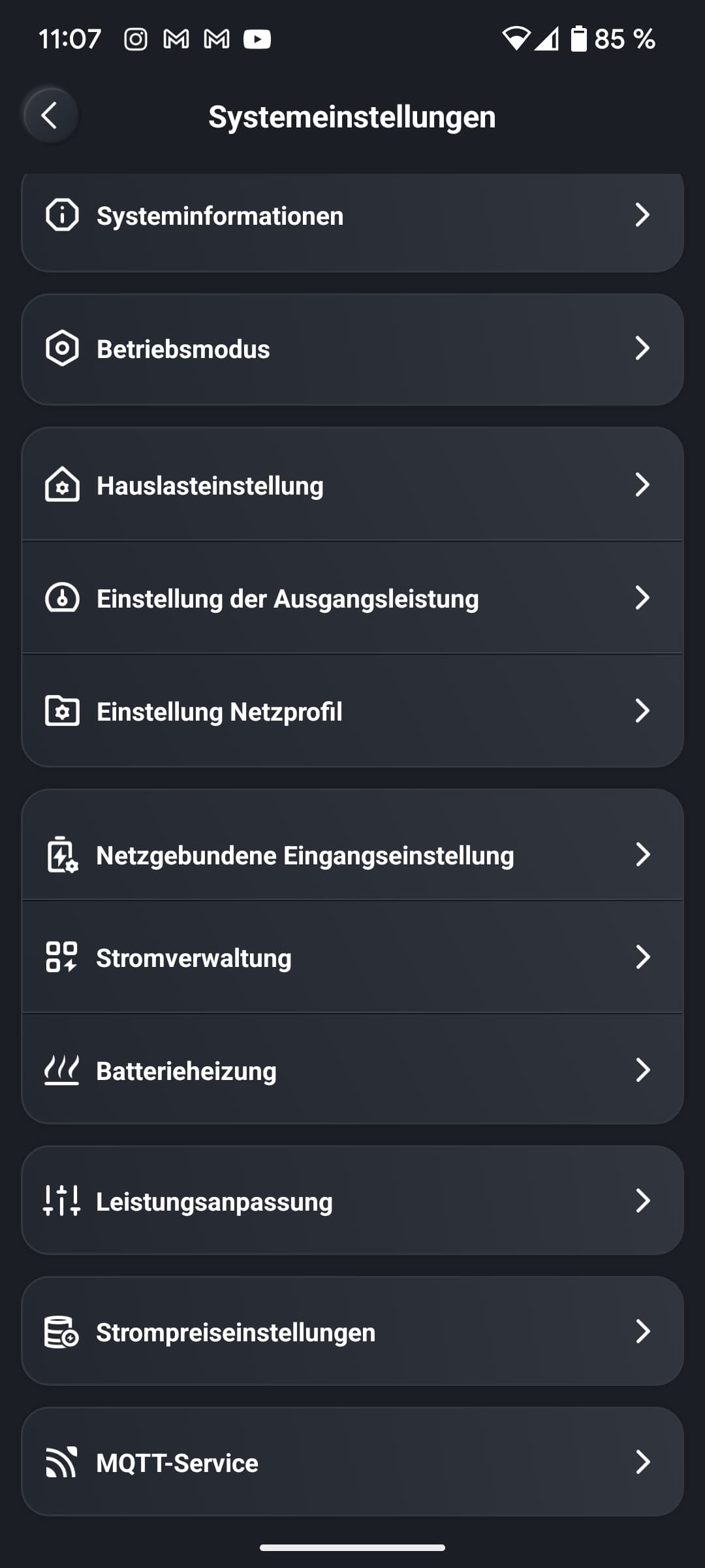

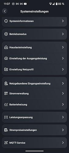

Suche mal in deinen Einstellungen nach einem Begriff wie "pass-through", "Durchleiten" oder ähnliches. Dann sollte das BKW immer dann, wenn Sonne schein und der Akku voll ist, die gesamte PV Leistung bis zu den zulässigen 800w in dein Hausnetz schieben. Das ist doch das, was du willst, oder? Nach dem Motto, den Strom hab ich übrig und verschenke ich. Das ist prima und sollte auch einstellbar sein.

Der WR ist natürlich nicht gedrosselt. Ich habe die Hauslastkurve des Speichers gemeint. Da ich kein Shelly habe, war die Idee, den Speicher tagsüber zu laden. Alles was das Balkonkraftwerk darüber hinaus produziert, einfach ins hausnetz einzuspeisen.
Ich kann bei dem Hoymiles Speicher einfach die Watt pro Stunde einstellen, die er abgibt. Nun die Idee, tagsüber das sehr gering zu halten (50watt zB), damit er abends möglichst voll und ihn nachts zu entladen.
Das führt aber dazu dass er insgesamt die gesamte Produktion des BKW drosselt. Vor dem Speicher waren es 10kwh am Tag, jetzt nur noch 5.
Deshalb die Frage, wie kann ich den Speicher dazu bringen, auch wenn er voll geladen ist, weiter ins hausnetz abzugeben und nicht die Produktion zu drosseln?
Ein pass through hab ich den Einstellungen nicht gefunden.

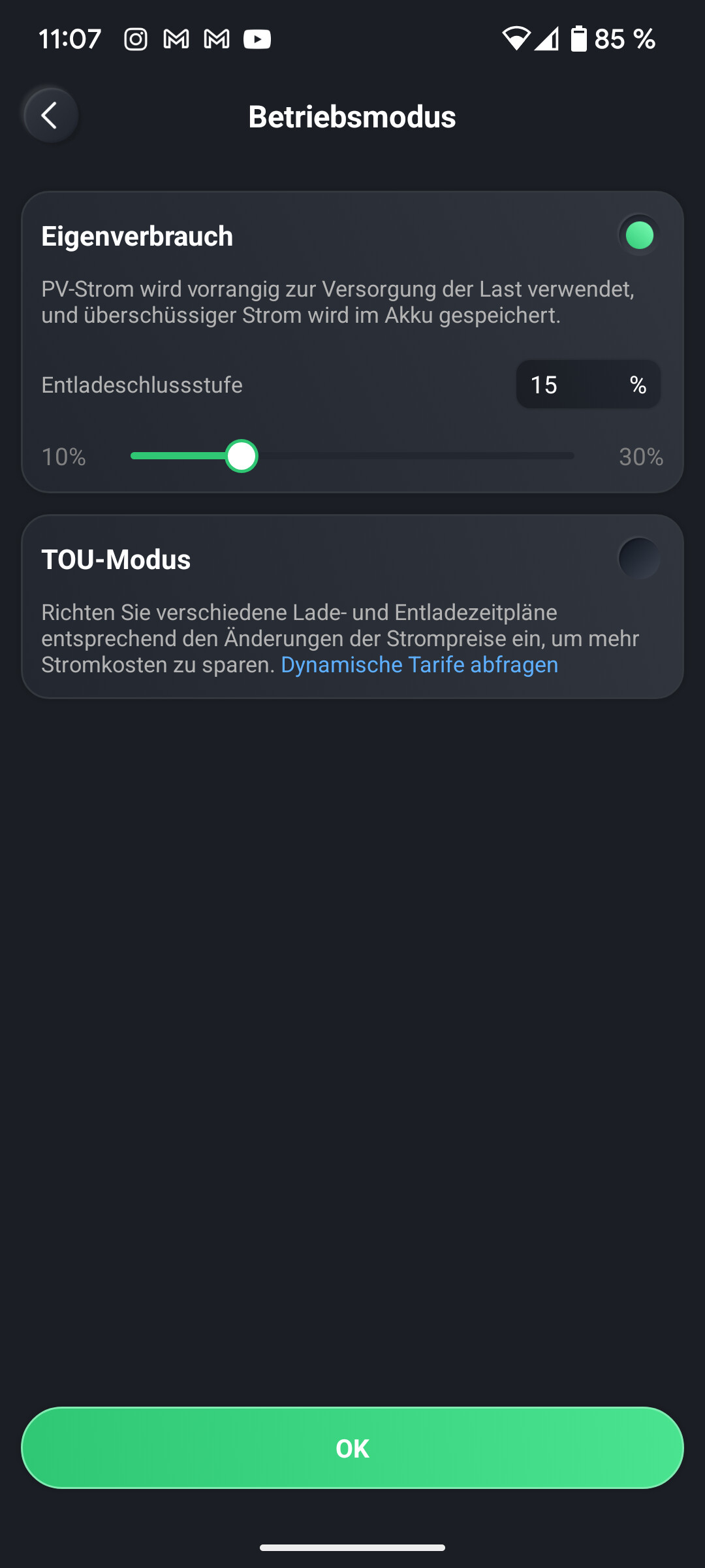

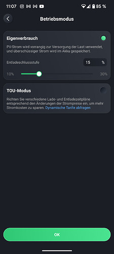

Kannst du einen Screenshot von den möglichen Einstellungen posten?

Ja, bei der Hauslast kann man uhrzeitabhängig die Leistung konfigurieren.

Hauslast führt aber nicht wirklich weiter. Das Problem ist ja ein anderes: Wenn der Speicher voll ist, soll die komplette PV-Leistung ins Hausnetz. Das ist etwas anderes und da muss das Speichermanagement auch einen Einstellung für haben. Danach würde ich Ausschau halten.
Beispiel: Es muss ja möglich sein, dem Speicher mitzuteilen: "So lange der Speicher noch nicht voll geladen ist, nutze den kompletten PV-Strom ausschließlich zum laden und speise nichts ein. Erst wenn Speicher voll, speise alles ein."
Genau danach bin ich auf der Suche , habe aber nichts gefunden. Alles Doku lesen und Videos schauen, hat mich nicht zum Ziel geführt. Also wenn mir jemand das ganz spezifisch für den Hoymiles Speicher nennen kann, freue ich mich.

Ich glaube und hoffe, das Julia und ich uns verstanden haben. Sie will die "Hauslastkurve" jetzt erstmal anders einstellen, damit tags überhaupt Strom ins Hausnetz fließen kann. Der Hoymiles Speicher ist ja ein AC Speicher mit eigenem WR und da sie ihm bislang nur erlaubte, Nachts AC ins Hausnetz zu schieben, hat die PV Seite tags nur den Akku mit knapp 2,5 kWh füllen können.
Ich probiere es erst Mal, die optimale Hauslastkurve zu finden und habe verstanden, dass aus dem Speicher nicht mehr als 800W raus kommen wird, auch wenn mit dem WR theoretisch bis zu 1500W erzeugt werden.
