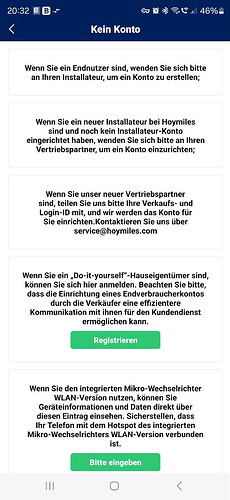

ich habe mir den Speicher am Samstag geordert und er sollte morgen oder Mittwoch kommen. In der Vorbereitung habe ich mir schon einmal die S-Miles App heruntergeladen und wollte ein Konto einrichten. Dabei bin ich aber unsicher, welche Option die richtige ist:
Oder ist das vielleicht nicht die richtige App? Ich habe im Playstore einfach nach der S-Miles App gesucht. In den Videos wird immer auf den QR-Code am Gerät verwiesen.
Gruß Dirk
Tja, jetzt kann ich es selber beantworten:
Ich hatte die falsche App geladen, es muss die S-Miles Home App sein, dann klappts auch mit der Registrierung :wink:
Bei der Anmeldung habe ich mich zuerst gewundert, woher ich den Verification Code bekommen soll. War dann aber doch nicht so schwierig. Nach dem eingeben Deiner Mailadresse muss man in der nächsten Zeile bei Verification Code auf senden klicken.
Gruß Dirk
