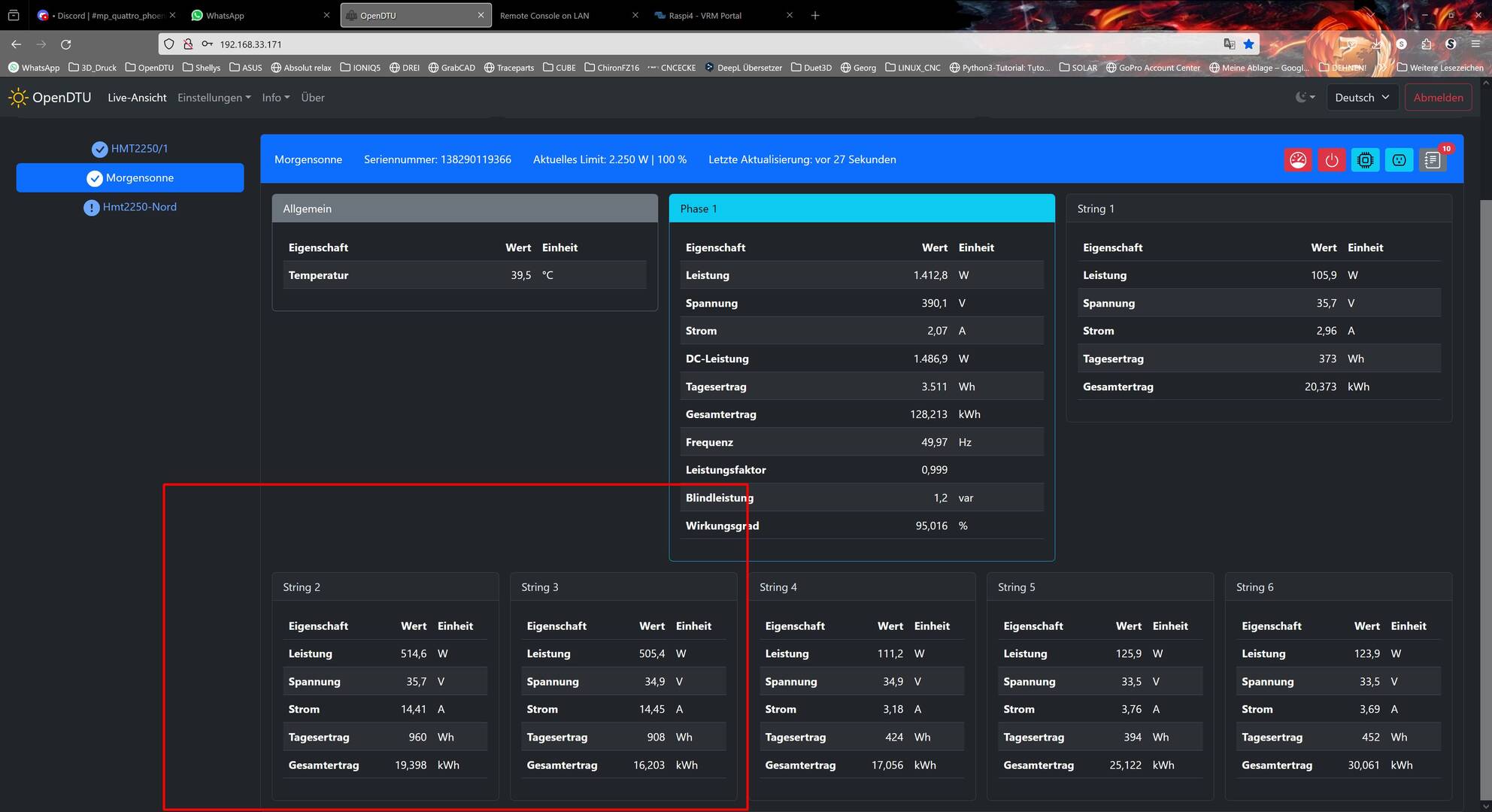

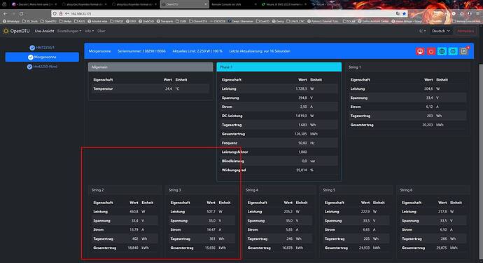

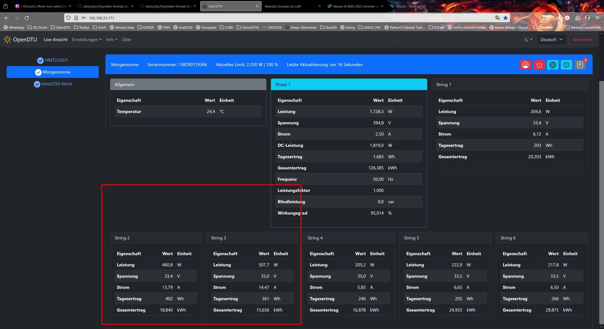

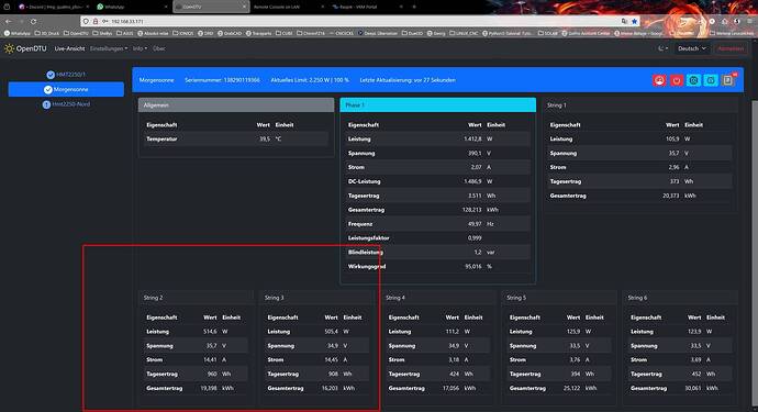

@steirerman In Kärnten schafft der HM 350 mehr als 16 A, darüber habe ich am Netzgerät abgebrochen. Unter blöden Bedingungen fängt er an den Strom langsam hochzudrehen und zieht die Spannung bis 16 V runter. Habe ich an zwei alten 8A Modulen und am Netzgerät beobachtet. Möglicherweise gibt es verschiedene Software Versionen. Jedenfalls ist bei mir keine Begrenzung des Stromes. Darum ruht er derzeit in der Kiste, unmöglich den mit Überbelegung sicher zu betreiben außer man drosselt stärker.

Der aeconversion INV 500 hat bei mir auch etwa 2kWp am Eingang und schnurrt seit 2018. Bei meinem Hoymiles gehts gut solange die Spannung nicht unter ca. 30 V geht oder ich begrenze unter 200 W.
